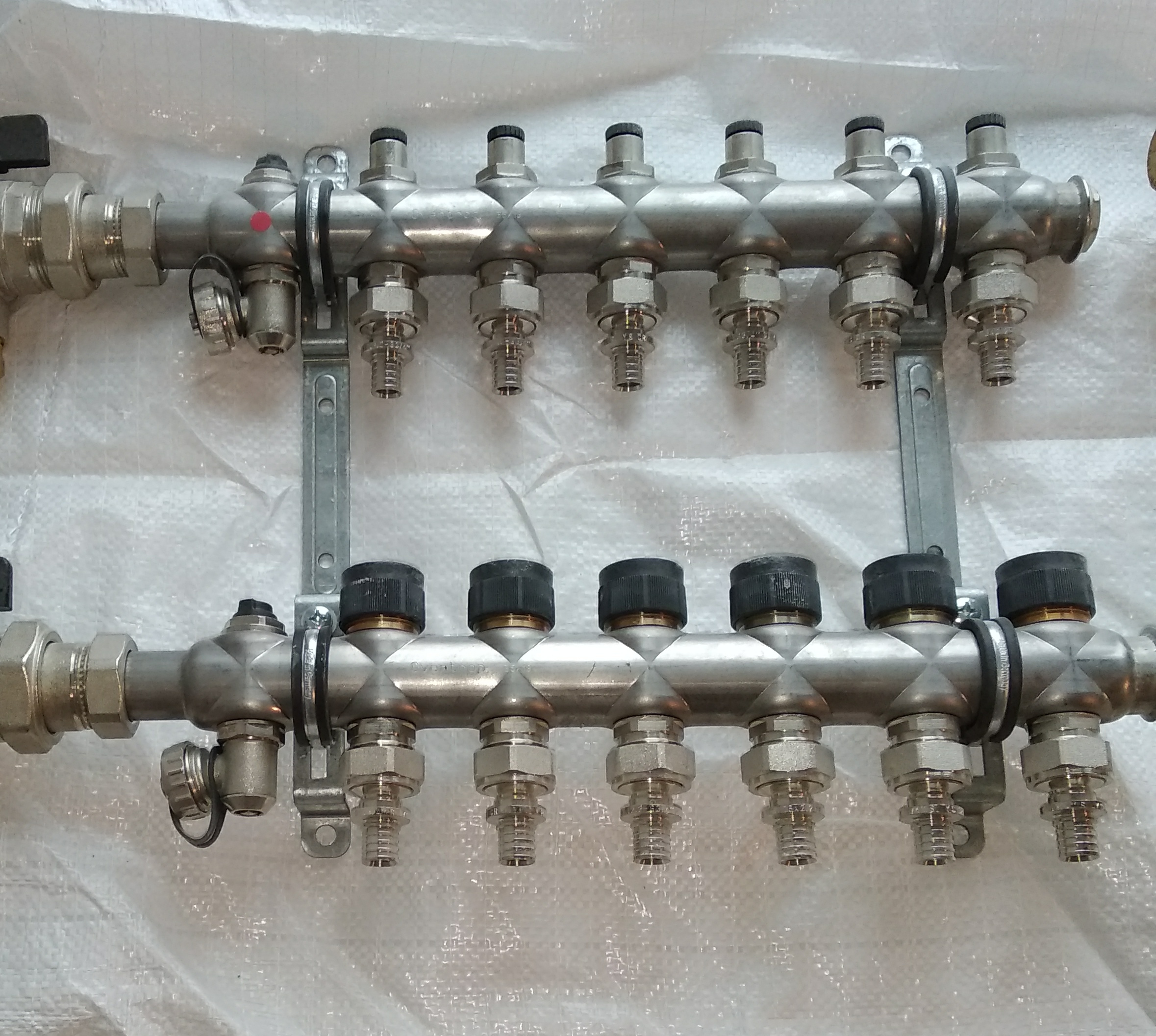

Доброго времени суток, уважаемые форумчане! Встал вопрос выбора коллектора отопления. Какой выбрать чтобы долговечнее и главное надежнее Рехау или Овентроп? Трубы ставлю Рехау Штабиль. Коллектор нужен на 4 контура с возможностью поставить запорные краны, чтобы отключить любую трассу к радиатору на случай если авария на трассе отопления.

Андрей2020, Отопительные коллектора идут уже с возможностью перекрывать и регулировать проток на каждую ветку. Мне больше овентроп нравится.

Hitgher, Спасибо! А шаровые краны на подачу и обратку на овентроп лучше взять овентроповские или например американку itap?

Андрей2020, Там угловые в комплекте с американкой можно взять и переход под пресс Рехау на нужный диаметр. У меня на этой дюймовые угловые stout.

Из предложенного Овентроп будет лучше. Но для установки шаровых кранов лучше купить коллекторы ФАР с шагом 100 мм. На них можно накрутить полноценный шаровой кран.

cineman, То есть коллектор не рехау и не овентроп ), а лучше все таки Фар? Хочется нормально собрать и шаровые краны надежные поставить. Чтобы лет на 20 забыть об этом.

Андрей2020 написал: cineman, То есть коллектор не рехау и не овентроп ), а лучше все таки Фар? Хочется нормально собрать и шаровые краны надежные поставить. Чтобы лет на 20 забыть об этом.
Андрей2020, На фига брать голую балку и цеплять на нее краны шаровые? Хочется фар, нате отопительные коллекторы. http://www.far-market.ru/katalog/kollektor_3.htm

Hitgher написал: Отопительные коллектора идут уже с возможностью перекрывать и регулировать проток на каждую ветку.
Правильно называется не проток, а расход ТН.
Неправильно регулировать расход клапанами на коллекторе. Расход должен регулироваться на ОП.
А на коллекторе только запорные клапаны (шаровые краны) можно предусмотреть.
П.С. А расходомеры на радиаторном коллекторе - вообще опасно в высокотемпературной СО. Чаще всего расходомеры не рассчитаны на температуру ТН свыше 50 градусов.

Hitgher, читайте учебники по гидравлике. Там объяснено, почему не нужны балансировочные клапаны на радиаторных коллекторах.
Если Вы не знаете почему, то не поучайте других в том, в чём сами ничего не понимаете.
