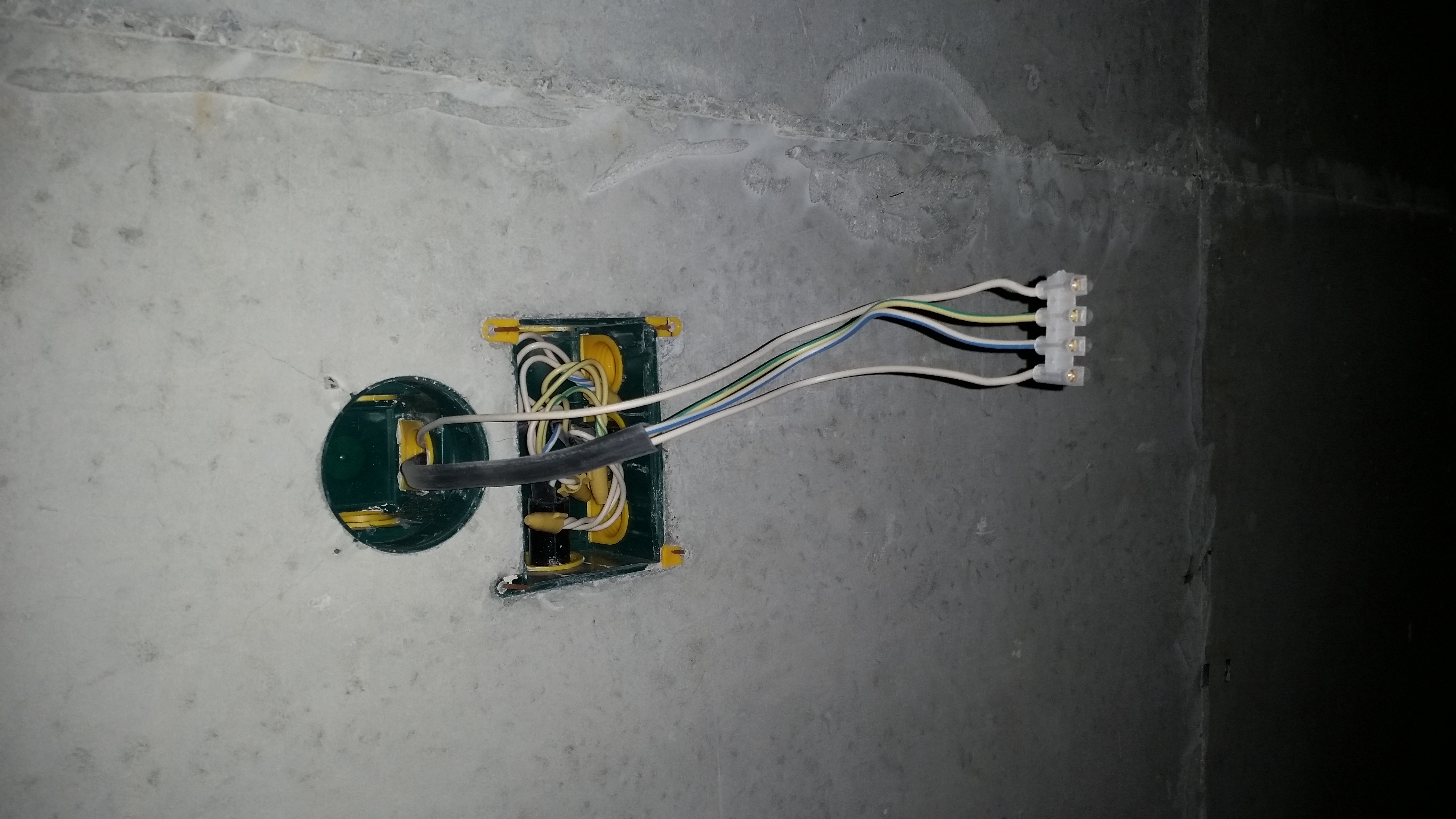

Помогите переставить провода для правильной разводки. Застройщик подключал провода как хотел, в итоге в комнате с двухклавишным выключателе на разрыве стоит ноль. С потолка свисают четыре провода белый (фаза), сине-белый (думаю ноль, но возможно заземление), желто-синий (думаю заземление, но возможно ноль), белый (фаза). Так же рядом с коробкой под люстру есть углубление со скрутками проводов (такие скрутки на потолках рядом с выводом проводов на люстры есть во всех комнатах). На стене в этой комнате есть одна распределительная коробка (их тоже несколько штук в квартире). Так же в этой комнате есть 4 двойные розетки. Проблема в том, что при любом положение клавиш выключателя два крайние провода всегда под напряжением. Проверял индикаторной отверткой - лампа всегда светится. В остальных комнах индикатор загорается только если включаю выключатель. Подскажите в каком месте перекрутить провода, что бы на разрыв была фаза, или может надо две фазы делать на разрыв? Как узнать какие провода идут на люстру, т.к. в комнате много розеток. И еще бы разобраться где ноль и где заземление.

zavart, как вариант поменять местами провода в щите.

megrad, а остальные выключатели в этом случае не изменят свои полюсы?

А на остальных тоже N рвется? Рядом с люстрой же вроде распред коробка? Так в ней и поменяйте. Пищалку Вам в руки (мультиметр) и вызванивайте :)

zavart, Для начала выбросить отвертку, купить мультиметр, подписать провода, провести замеры. Потом думать и решать.

Хатхи, остальные выключатели фазу разрывают

zavart написал: Проблема в том, что при любом положение клавиш выключателя два крайние провода всегда под напряжением. Проверял индикаторной отверткой - лампа всегда светится.
Не факт. Возьмите патрон с лампочкой. Один конец на жилу с синей полосой, второй по очереди на крайние. Возможно это просто наводка на индикаторе.

УЗО в щитке есть? Тогда если включить лампочку между землей и фазой - выбьет. Желто-зеленый = заземление.

zavart написал: остальные выключатели фазу разрывают
Значит в распред коробке поменять фазу с нулём.
