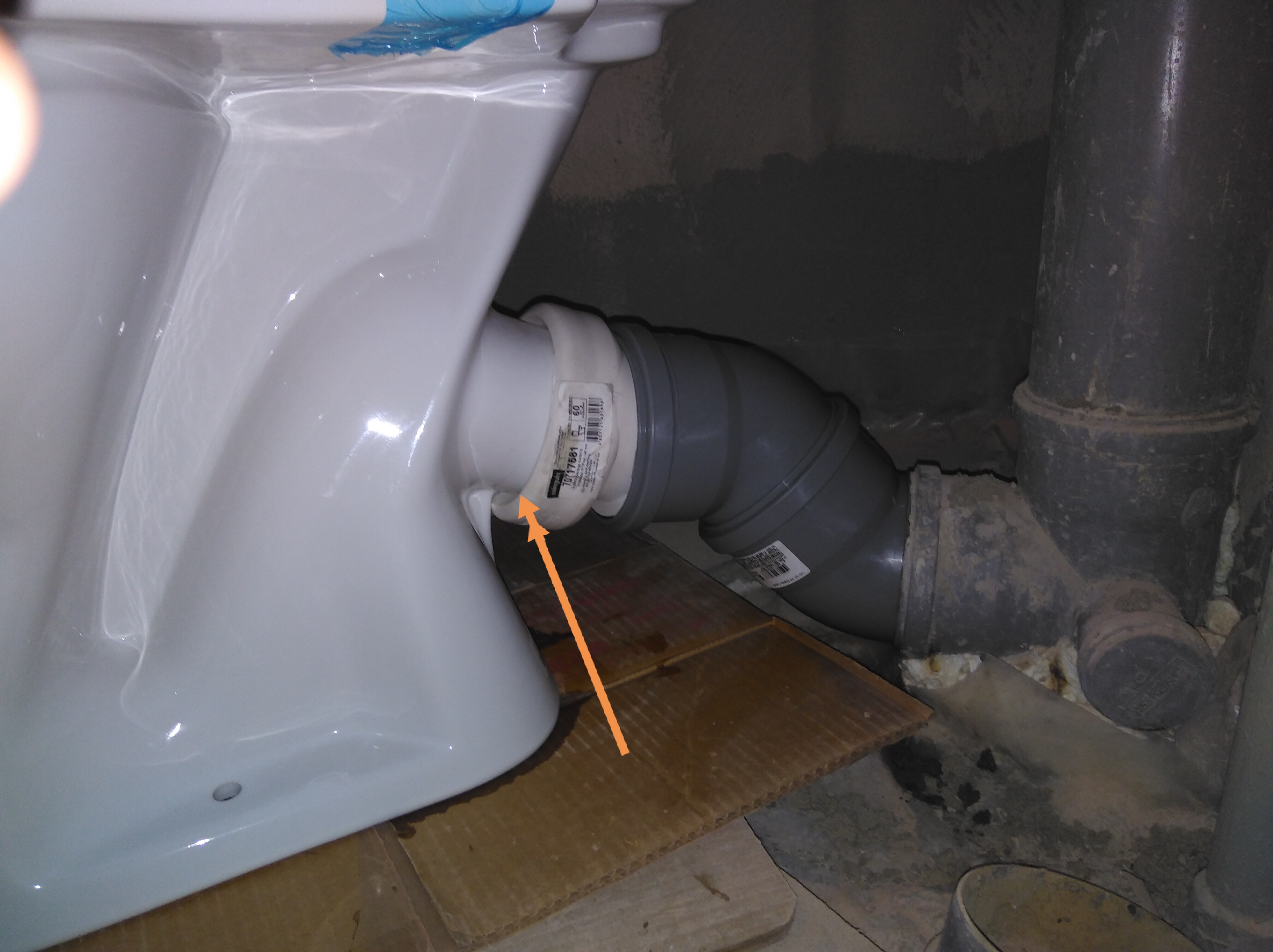

Вчера купил унитаз damixa red blue one origin.Из-за ограниченности пространства его подключал под углом 45градусов через два отвода 45° и через резиновый экцентрик. Между эксцентриком и косым выпуском унитаза подтекает. На фото отметил место подтеков:

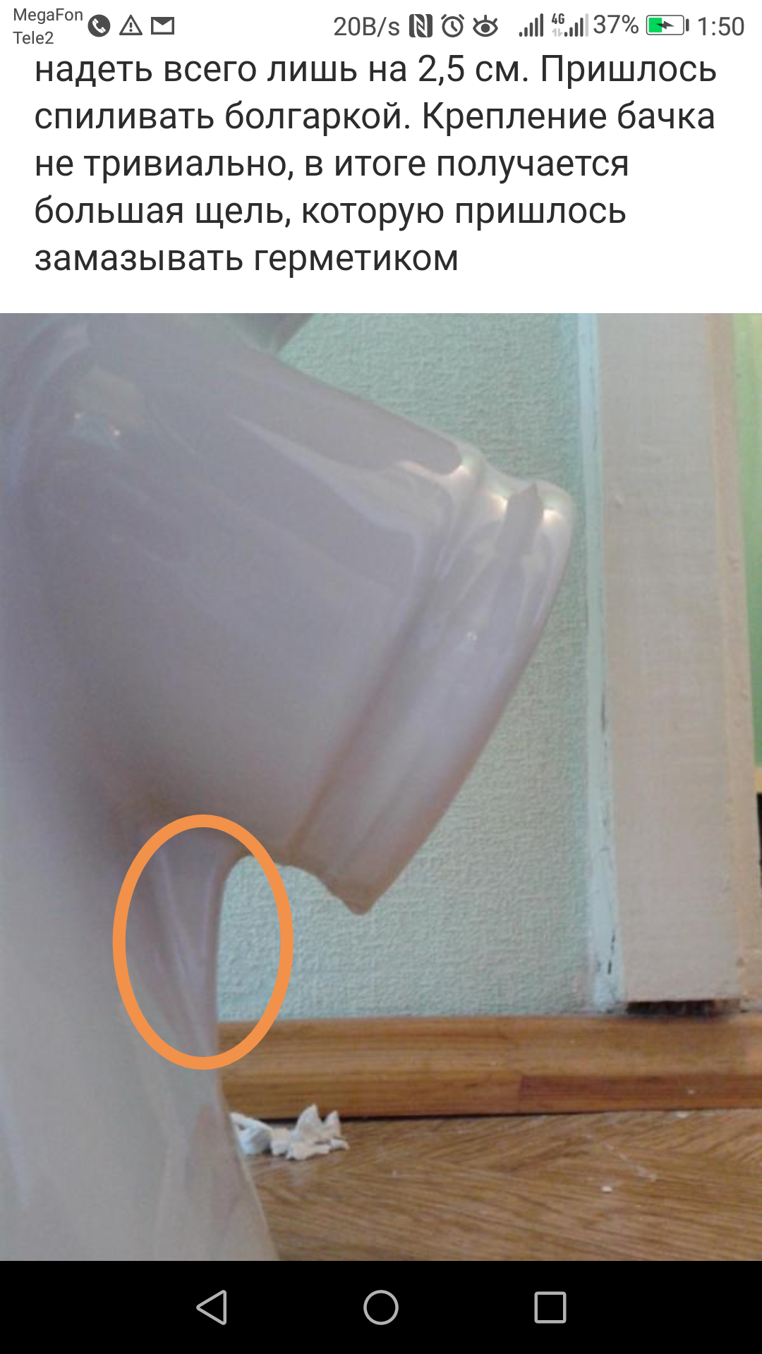

Ситуация осложняется еще и конструктивной особенностью унитаза:ребро жесткости мешает хорошо натянуть экцентрик(манжету) на выпуск унитаза. Фото ребра жесткости:
Что делать? Как надежно соединить?

Просто купите хороший эксцентик - Виега и тд. К слову, такие эксцентирики устанавливаются ребрами в трубу, а не в раструб трубы. Если в раструб - то вставляется кусок трубы, или спец переходник - без разницы что именно.

Видно не несоосность трубы и выпуска унитаза. Труба давит на верхнюю часть манжеты, и соответственно нижняя часть манжеты наоборот меньше прилегает к выпуску. Выворачивает ее вниз в общем. Капать перестанет, если канализация будет соосна выпуску унитаза.

Явно несоосно получилось, согласен с stad. Возьмите пару уголков большей градусности, попробуйте поколдовать чтобы этот "кардан" более пологим вышел.

chapai, всё гораздо проще. Разверните выверните края вашей нынешней манжеты изнутри и натяните на раструб унитаза они плотно обхватят его.
