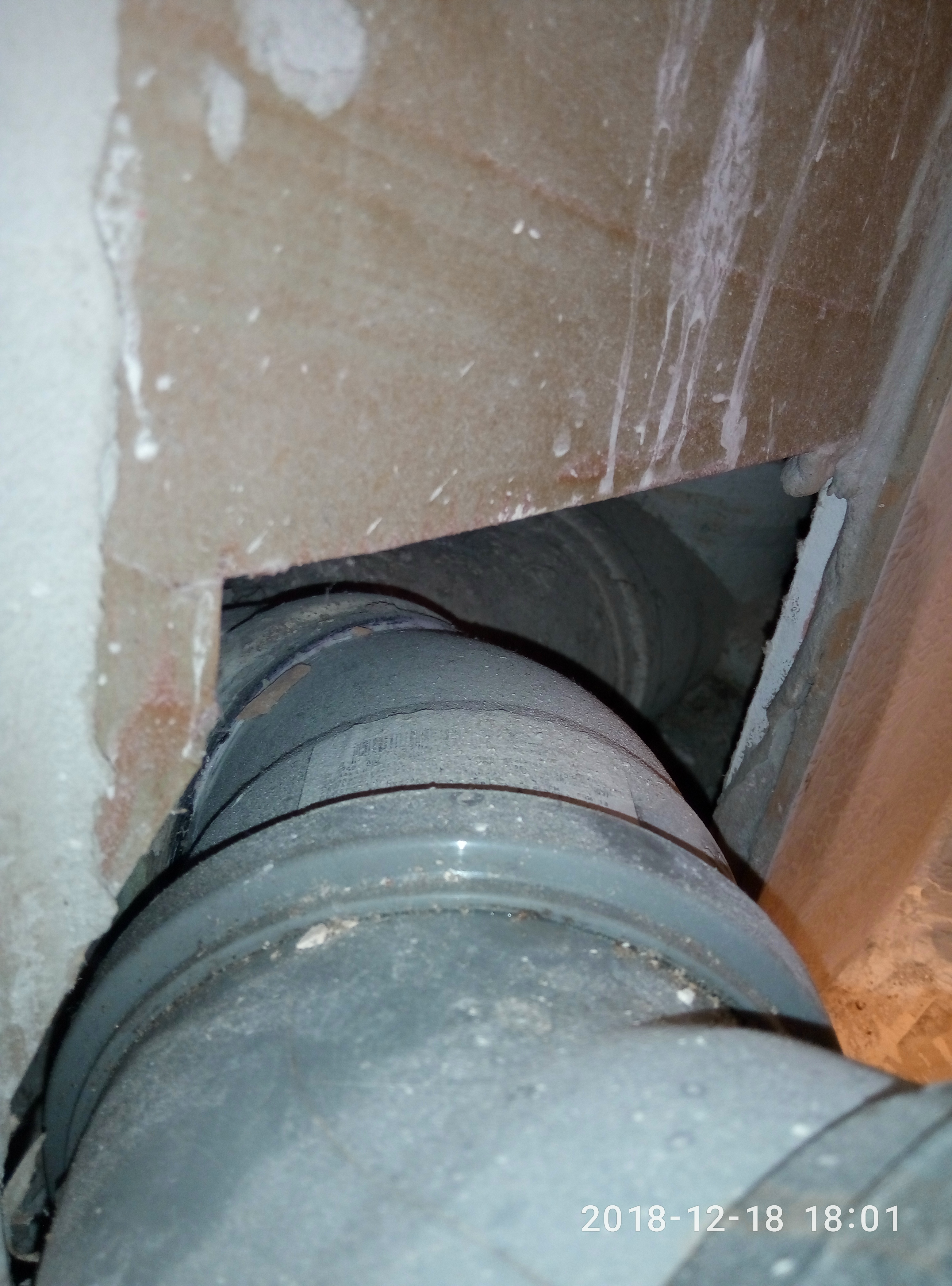

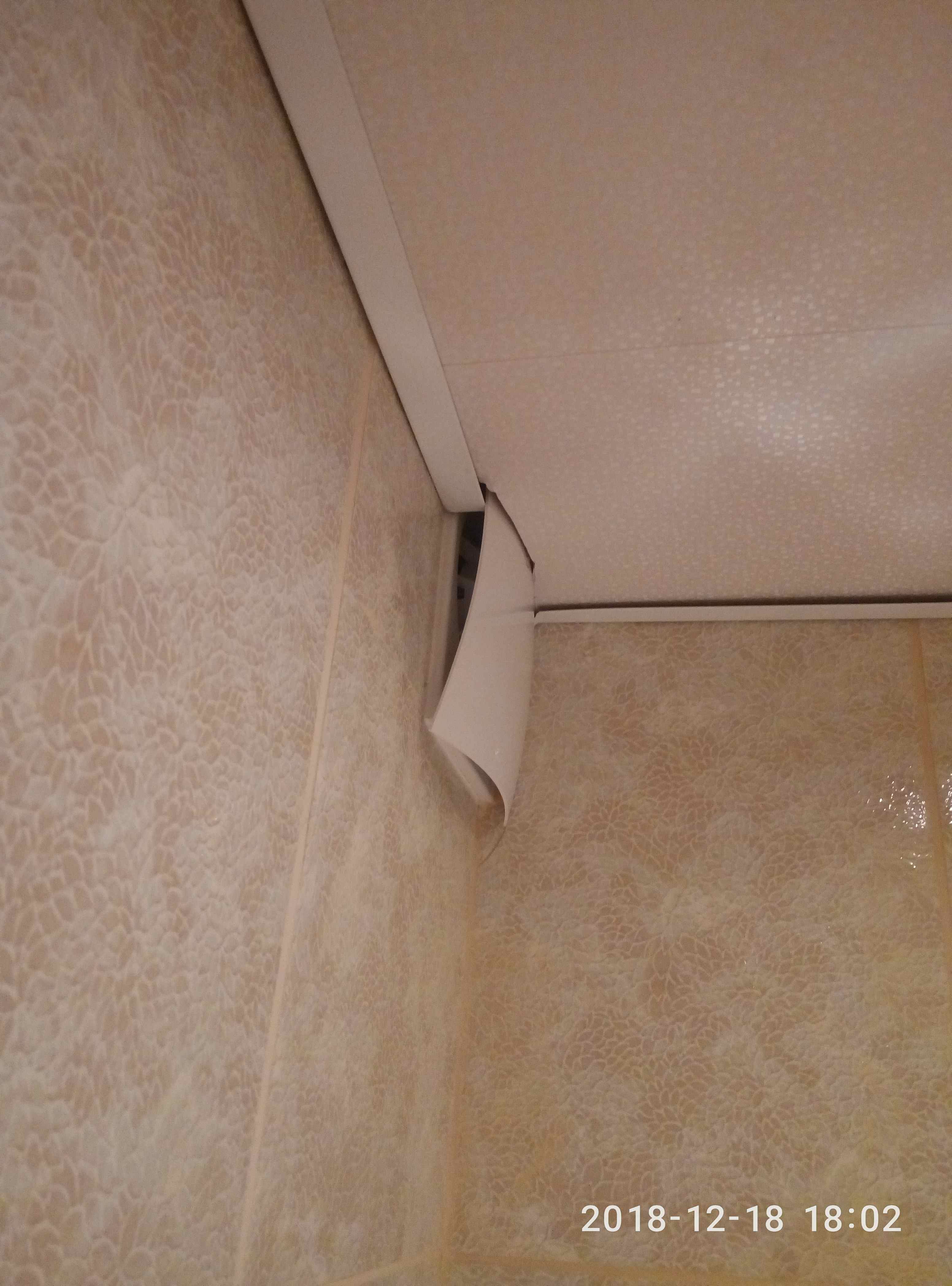

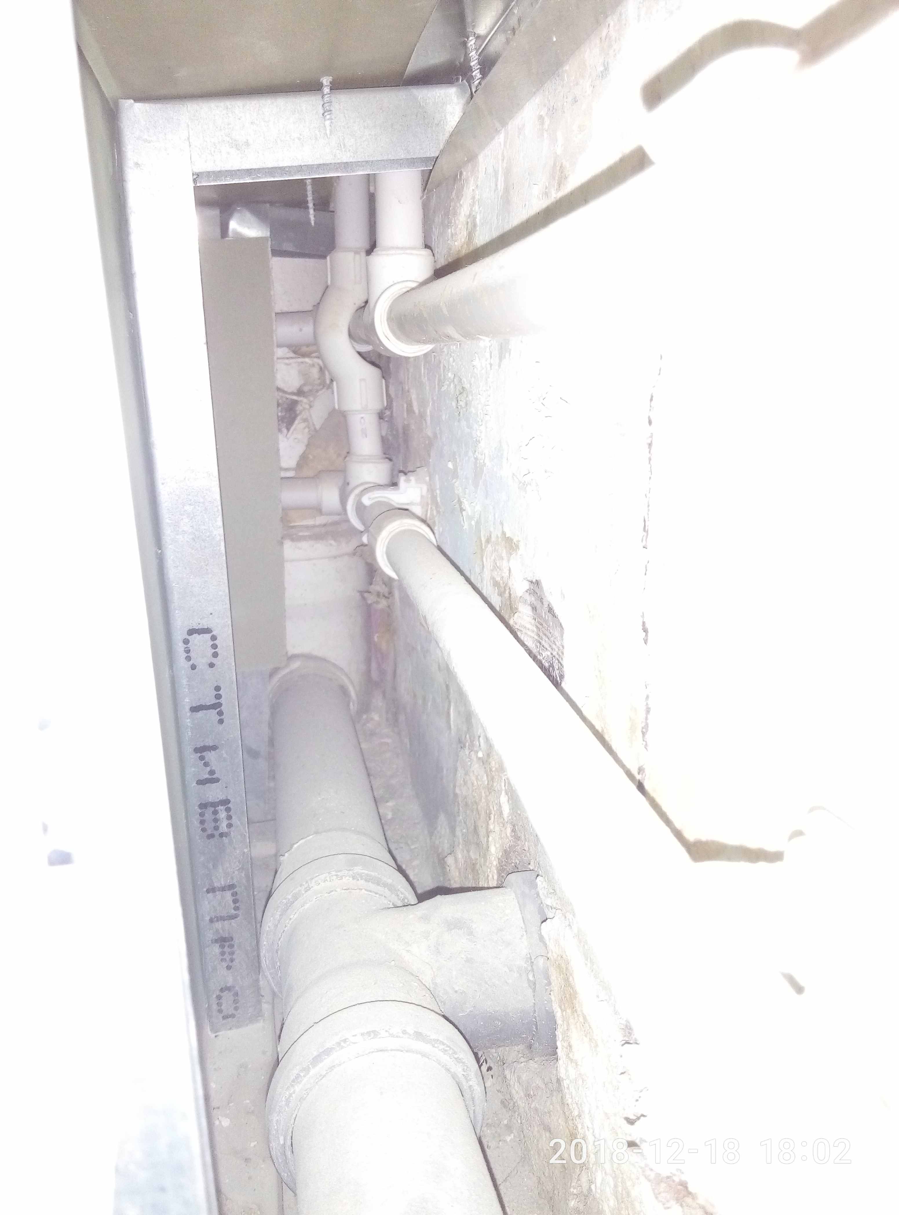

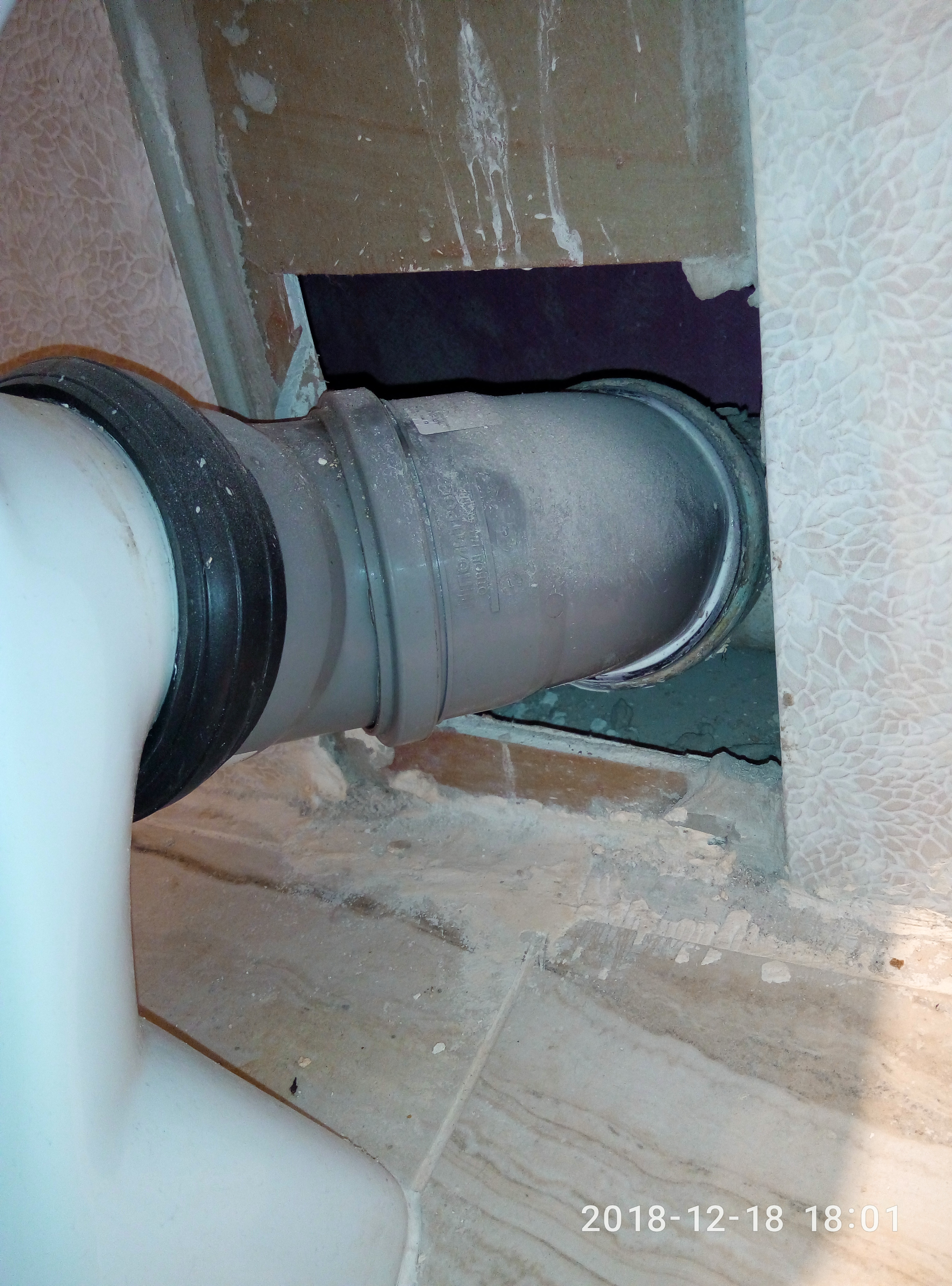

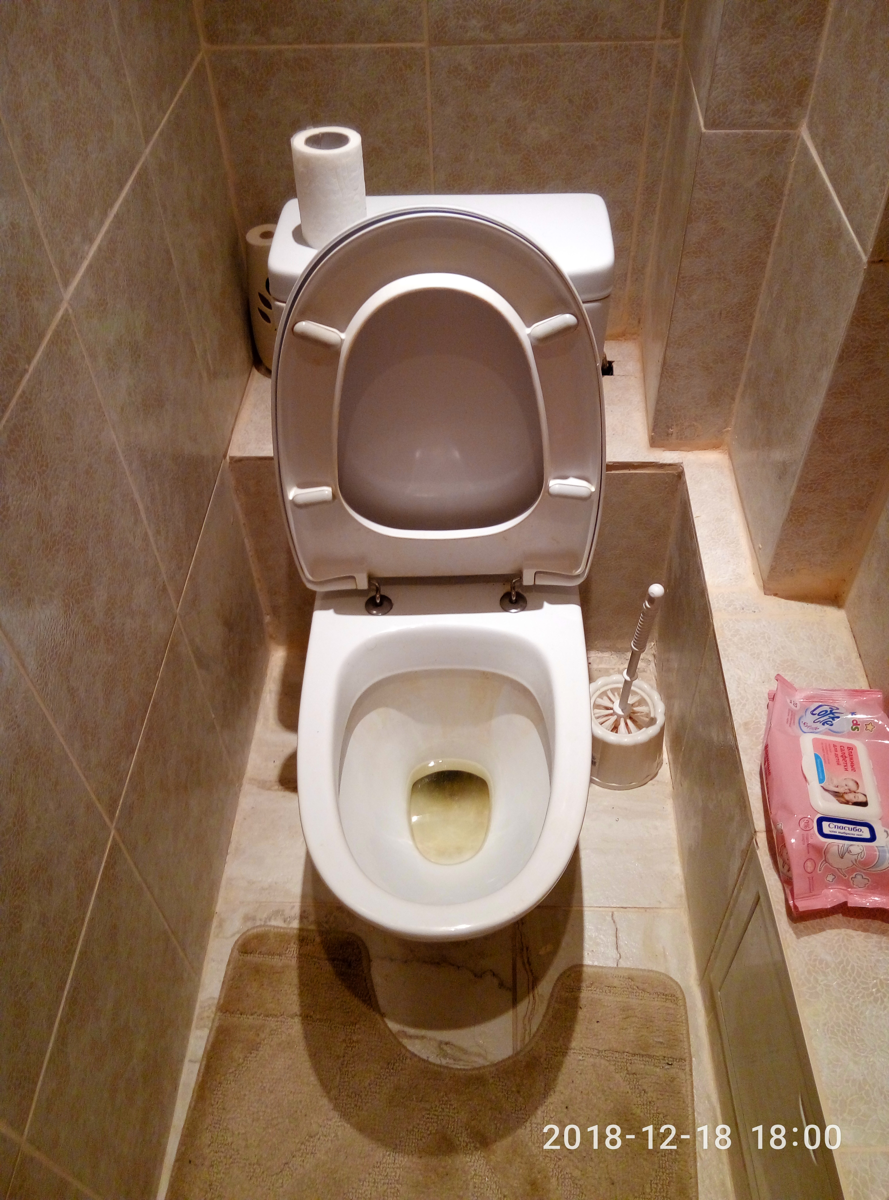

Всем привет! 2 года назад купил убитую квартиру на 10 этаже 14 этажки. Ремонт делали своими силами, но с сантехникой связываться не стал, а позвал батю друга, который уже лет 25 на гос. предприятии работает сантехником, да и деньги у своих остались. Возможно это была ошибка. Унитаз был подключен гибкой гофрой, но спустя год начался неприятный запах канализации в квартире. Повесили автоматический распылитель ароматизатора, но запах стал настолько сильный, что перебивал его. Вызвали сантехника из ЖСК, который переделал гофру на патрубки, промазав всё герметиком. Но... проблема не решилась. Всё так же воняло. Я сразу обратил, что когда неприятный запах, то вода в чаше унитаза окрашивается в жёлтый цвет. Санала думал, что кто то из домашних плохо смывает, но запах канализации заставил меня в этом усомниться. Позвонил сантехнику, тот ответил, что не может такого быть, ведь есть водяной затвор и ничего через него не пройдёт. На мои доводы, что канализационная вода смешивается с чистой и воняет, он ответил, что запах вот стопудова идёт из вентиляции и поставь себе вентилятор с клапаном. Последовал этому совету и разбив плитку вставил электромотор с обратным клапаном. Но, как Вы уже догадались и это не помогло. Вчера унитазом воспользовались часов в 23:00, а сегодня днём в 14:00 уже завоняло и вода окрасилась. Воду спускаешь и проблема уходит. Т.е. если часто пользоваться унитазом, то проблем нет. Вода из колена унитаза не уходит, а смешивается.
Друзья подскажите, что делать? Ставить обратный клапан? Куда копать, если толковых сантехников нет? Мне кажется, что где то в фановой трубе засор + унитаз установлен практически на одном уровне с трубой.

ничего криминального в сборке не видно, наоборот кажется что уклон от унитаза имеется. То что окрашивается в желтый цвет что-то странное. Проверяйте на засор, стыки канализации, смотрите , по фото где тройник упирается в стену ,там есть заглушка ? Возможно там открытое пространство. Разбирайтесь самостоятельно.

on1y, видимо у вас этажом ниже, в канализации стоит "кошка". Наловила прилично, и при интенсивном сбросе, вода не успевает проходить, и уровень стока поднимается до вас.

on1y, берете у него трос или у жильцов поспрашивайте и через отвод пробиваете стояк.Неплохо еще выяснить не устанавливали ли по стояку кому то заглушку на канализацию за долги. По описанию похоже на засор от вкрученной шпильки ниже по стояку.Или на последнем этаже разобрали фановую трубу и гидрозатвор срывает при смыве сверху. Гофра тут ни причем и обратный клапан сейчас ставить некуда.

Место где ваш "лежак" присоединяется к стояку. Там перпендикулярно примыкание, или есть уклон вниз? В первом случае - банальный заброс летящих сверху "продуктов" в Ваш лежак и постепенное загрязнение исходно чистой воды.
