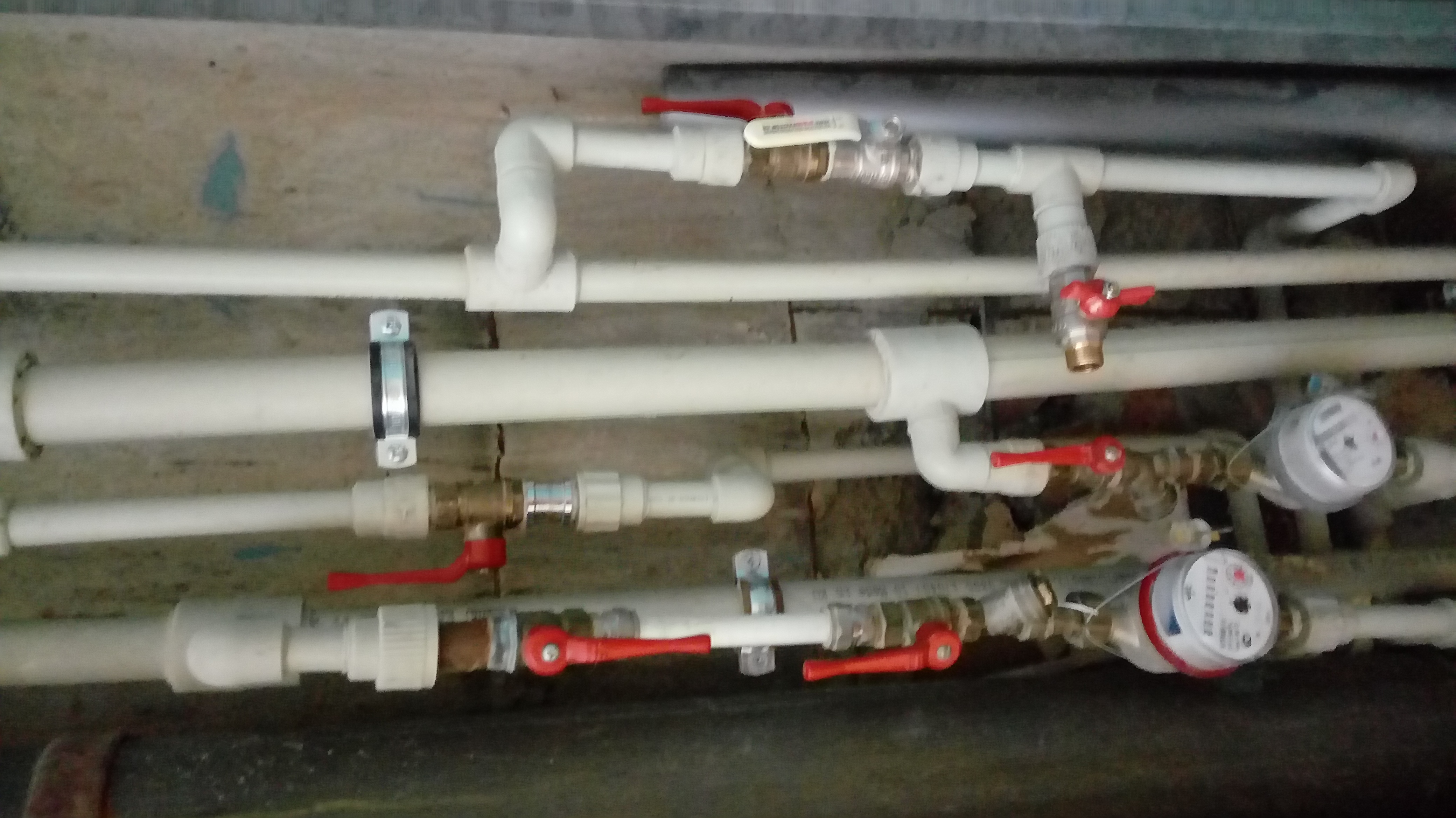

Случилась со мной история, о многоуважаемые специалисты! Выхода из которой пока не видится. А именно... Приехала из отпуска- ПС холодный. Управл компания меняла стояки на пластик и вот что навертела. Какие то цанговые соединения, доп краны. Зачем и почему объяснить не могут, как и объяснить кто и зачем это сделал.
Слева стряк с ХВС, посредине стояк ГВС, справа обратка. Все полотенцесушители в квартирах по моему стояку подключены от обратки. Меня же запитали от стояка ГВС. Подача Гвс в доме сверху. К слову сказать, я на 3м этаже, всего 11 этажей. Подключение ПС в квартире боковое. Но трубы проходят на высоте 20см от пола. На мои жалобы в УК пришел гл инженер, поорал, что у меня возд пробки. Распорядился поставить кран сброса воздуха на обратку. ( на фото 1 есть) Итог. ПС греет только во время сброса воды из обратки и если в верхних квартирах идет слив горячей воды. Меня принуждают к перепрокладке труб ПС. Помогите, пожалуйста, мнениями- советам в поиске причины и как устранить

СветаСветлана написал: Меня же запитали от стояка ГВС. Подача Гвс в доме сверху.
сомневаюсь...., он если так, то это не плохо.... даже хорошо, если именно сверху
СветаСветлана написал: Подключение ПС в квартире боковое. Но трубы проходят на высоте 20см от пола.
тоже ничего страшного нет
СветаСветлана написал: Итог. ПС греет только во время сброса воды из обратки и если в верхних квартирах идет слив горячей воды.
Это уже проблемы с воздухом на верхнем этаже .... наверное, если всеже там есть переход подачи в обратку
СветаСветлана написал: Меня принуждают к перепрокладке труб ПС.
ну скорее всего придется.... Только СНАЧАЛА Вам нужен визит очень грамотного сантехника

Когда я иду с ведром к сантех отсеку ( он на этаже), там сливаю воду из обратки- чудо! Полотенцесушитель сразу становится не просто горячим, а очень горячим ( не нравнимо с батаремя) Мои сомнения- заведу от стряка ПС, на уровне 170 см ( как требует главн инженер УК), а давления как не было, так и нет нормального( про давление- предположение других сантехников. Грамотного на консультацию и решение такой проблемы в Краснодаре не сыскать) и конечно варианты решения мне приходится им выстраивать в ряд. А они долбят одно- воздух в ПС, ПС неправильно заведен в квартиру, не на той высоте

BV, сегодня главный инженер уточнил, что заблуждался и подача ГВС все таки снизу.
а кто данное сотворил, да прокладку нужно менять на новую, у вас схема подключения неработоспособная (очень плохо работающая)

молоток, в моем сантехшкафу сотворили сотрудники УК ( он на этаже, доступ свободный, такая конструкция у всех). Меняли стояки на МП трубы и натворили многим.По квартире пришлось прокладывать на высоте 20см уже по факту, после их " чудачеств". НО...Даже при таком он работал более менее нормально

Кто то циркуляцию нарушил и он встал

BV, сегодня выяснила опытным путем ( покачала трубы) , что у меня вообще перепутали при полключении и подключили ПС не на ГВС, а на обратку. Приехал боль мень толковый сантехник. Сказал- "так точно, дЭвущька, как это 3 баран не видель что он не от ГВС, а от обратки у тебя, а?!". Подключил правильно от ГВС, сказал, что хоть и проложены трубы с перепадами у меня, но при нормальной циркуляции и давлении он просто обязан быть тепленьким, пусть не горячим из за того, что сложно гор воде на 80см подняться. Ситуация исправилась лишь на 2 часа, погорячел и снова предательски холодный. Вот и гадай теперь...на 8ом этаже горячий, на 5ом слегка теплый, но редко вывает и горячим, у меня на 3ем холодный, на 2ом никто не живет, на 1ом коммерческое помещение и ничо нет.

СветаСветлана, потому что подключение порочное изначально. Ничего не надо гадать, надо подключать по схемам, не зависящим от скорости циркуляции в стояке.
