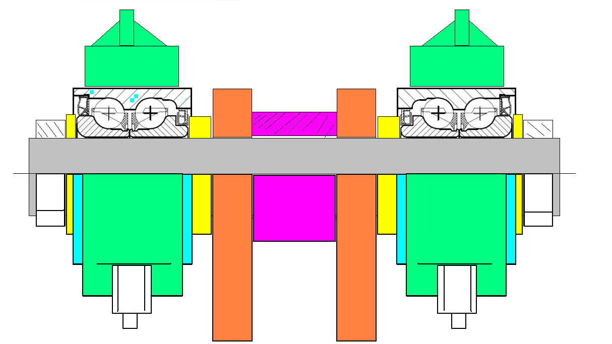

fil78 написал: да и гидроцилиндров нет на лапы.
Лапы можно и руками. Выбрать как удобнее и легче.
fil78 написал: поворотные ступицы как раз на роликовых подшипниках.
Можно использовать колесные 2108. Снаружи удобно шатуном зажать (как у вас стойка сверху), с боков не боятся хорошего зажима. Шатуны к стреле, зажим к основе.

Jesha написал: Снаружи удобно шатуном зажать
подумаем, главное шатуны найти, опять могу от мтз поискать но там подшипник с наружним на 75 мм

fil78 написал:
fil78, Шатун можно большего размера, и ставить вкладыши. и варить шатуны к стреле прямо головкой, без шейки шатуна. Она гнется легко. 2108 колесные подшипники затягиваются и вращаются без осевого смещения. Они двухрядные с зажимом шарика по диагонали.
А можно истользовать заднюю ступицу в сборе с цапфой. На цапфе отверстия под болты, Стрела крепится вместо колеса на ступицу на болты.

так посмотрел параметры шатуна двигателя т-40 как раз там диаметр 71 мм, немного расточить на 72 под 306 подшипник. значить будем делать из нихделать из них теперь надо выпросить хотя бы 2 шт на нижнюю опору. шатуны просто приварю к трубе 80 на 80.

тут уже на другом форуме высказались что верхняя опора из шатуна это слабое место, даже цельную опору вырывает на юмз, представлю как на это будут смотреть.

fil78 написал: тут уже на другом форуме высказались что верхняя опора из шатуна это слабое место, даже цельную опору вырывает на юмз, представлю как на это будут смотреть.
fil78, Что вырывает? Головку целиком из тела стойки, рвет болты. Если варить, то в пределах красной линии. При нормальном, возможно в несколько слоёв усилителей, с возможностью поменять болты, думаете порвёт головку? Что то мало верится.
