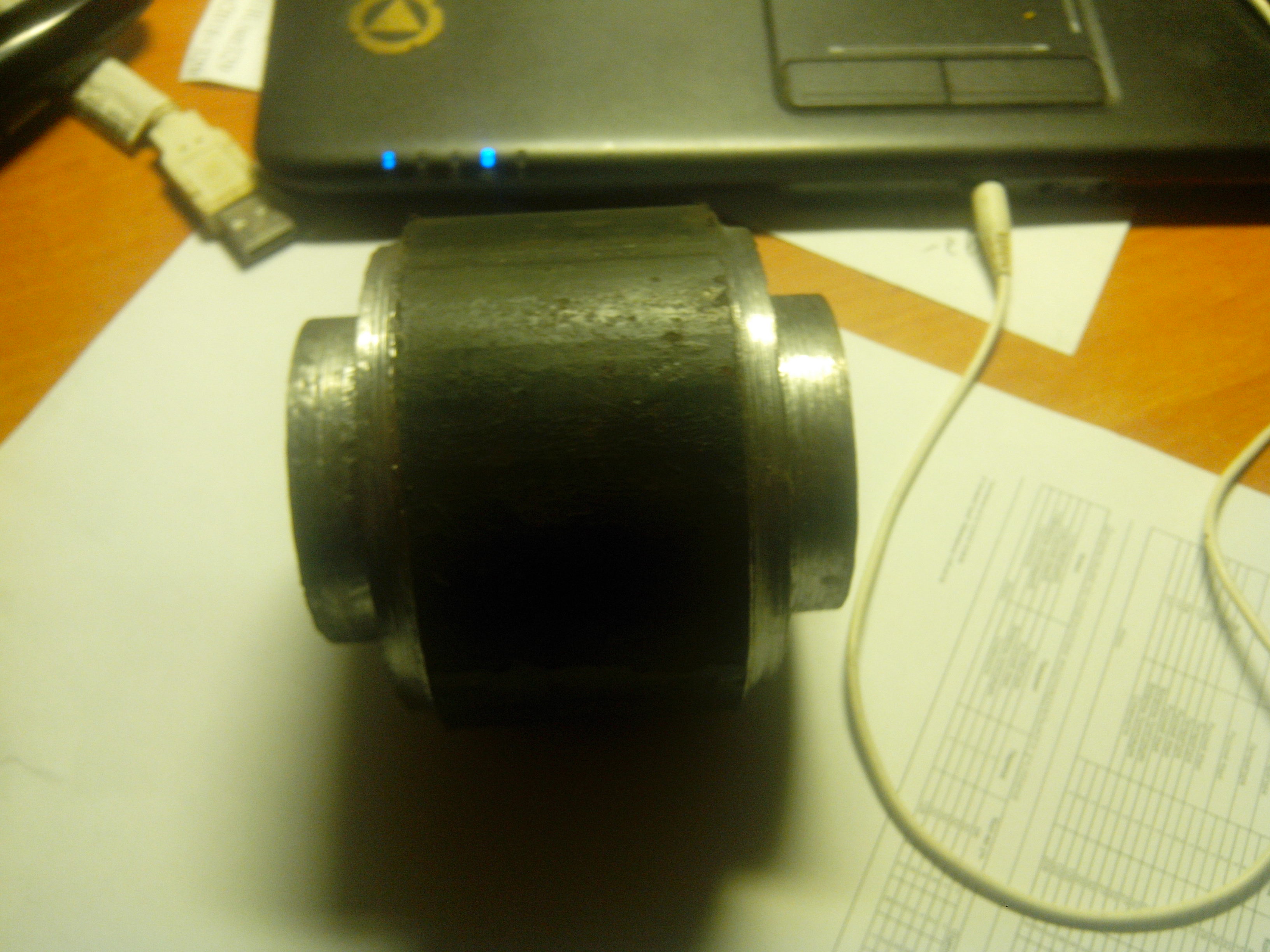

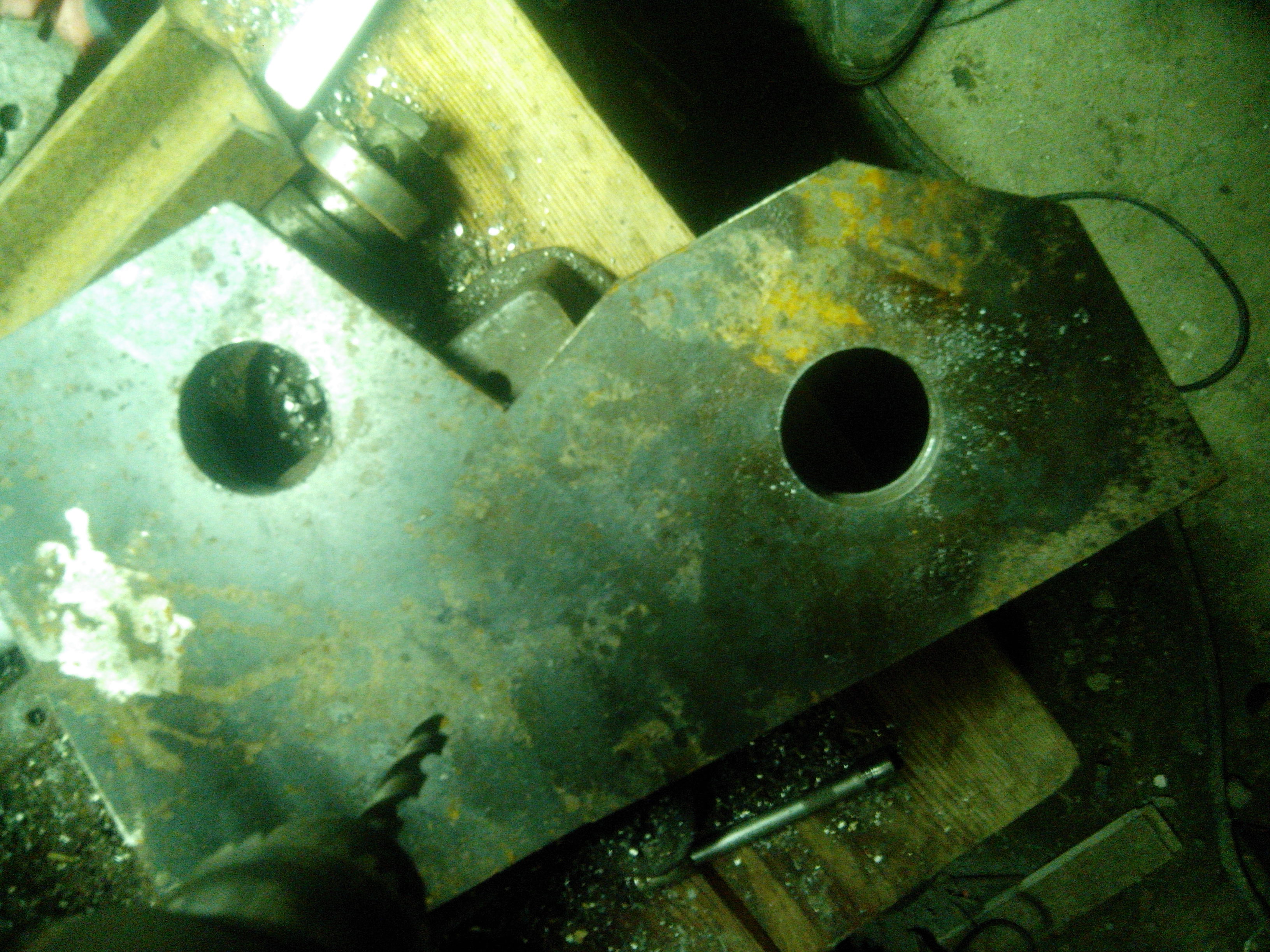

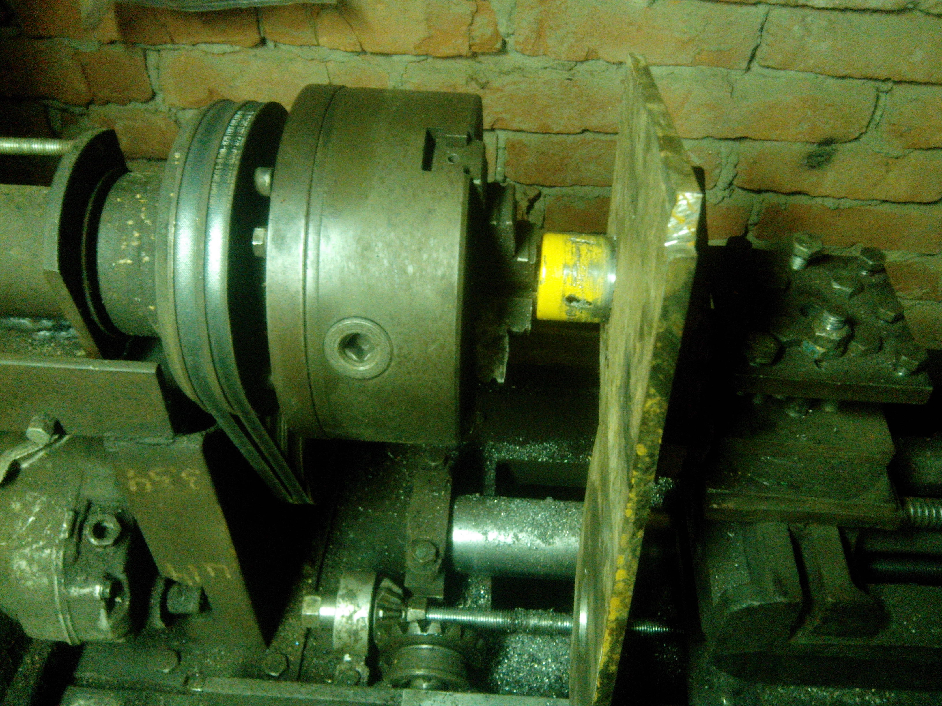

по сидению я уже рамку прикидывал, там места для ног хватает, может сделаю свое поворотное, делов не на много. пока другое интересует. закончились мои метания. значить выточил вот такую центральную втулку, попалась прям изумительно, так же нашел цилиндр убитый со штоком на 30 ,но во втулке внутрений диаметр уже был просверлен на 30.8 тоисть надо искать с чего втулку найти бронзовую с 30 диаметром, если найду то потом по ней расточу. вот что успел за вечер сделать
