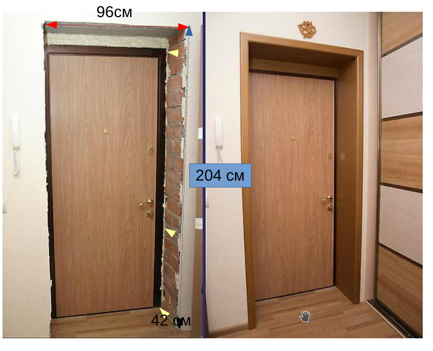

Добрый день, продолжаем потихоньку ремонт, В 2017 году, пока еще в квартире было достаточно "грязно" от ремонтных работ, установили новую входную дверь с внутренней стороны - МДФ-щит, покрытый пленкой ПВХ. Наличники и внутренне панели-откосы на тот момент не заказывали из МДФ.
Сейчас сходили в эту же фирму, оказалось, что внутренние панели-откосы нам не могут сделать на глубину 42см. :( Предлагают только из узких панелей МДФ, которые каким-то образом срастить, получится, что наш откос будет состоять из 2 или 3 длинных вертикальных панелей, по вертикали будет проходить "шов" в виде края ПВХ-пленки. На мой вопрос, может ли быть ПВХ-пленка "завальцована" (т.е. заправлена) внутрь ответили, что нет. То есть со временем "швы" в виде краев ПВХ-пленки могут стать очень заметными, замахриться и т.п. За эти работы и материал (панели-откосы и наличники) насчитали 10 тыс. В другой дверной мастерской МДФ с таким же тоном ПВХ-пленки нет (у нас она белая с древесными прожилками в тон - то есть белое на белом).
Узнали, что у одного производителя фасадов есть продукция - накладки на входную дверь, наличники и панели-откосы, оттенок и текстура пленки ПВХ тон в тон, структура одинаковая,
Извините, что много букв
Вопрос: как правильно измерить внутренний проем двери и какие размеры сказать производителю?
Я измерила - на картинке отметила (картинку взяла с интернета, как максимально похожую) От пола до краешка = 204см по высоте Глубина откоса = 42 см ширина от краешка до краешка бетона/кирпича = 96см Мне сообщать эти размеры производителю? или минусовать немного? Спасибо!

myremont, лучше эти, всё равно подгонять будут при монтаже. Если хотите ступеньку как на правом фото, то и оба эти фото при заказе покажите. Более правильным было бы верх проёма заузить, что бы обрамление было с трёх сторон одинаковым.

WEREG написал: Более правильным было бы верх проёма заузить, что бы обрамление было с трёх сторон одинаковым.
да, на фото справа верхняя часть отделана не по- феншую :)
