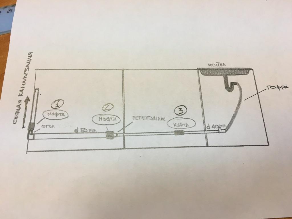

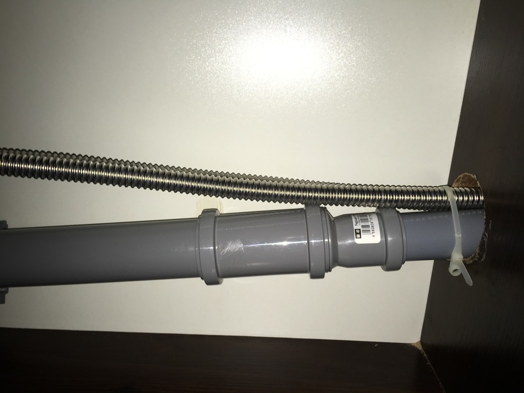

Добрый день, при установке новой (кухни) кухонной мойки возникли некоторые трудности, и её перенесли в противоположный угол. В результате пришлось канализационные трубы проводить внутри шкафов, так как иначе в плотную кухню кухню к стене не подставить. У меня возникли некоторые вопросы, касающиеся надежности долговечности данного соединения, так как одна из труб была с дефектом, пришлось отпилить раструб и применить соединительную муфту, а на нее смонтировать переходник с 50 на 40 диаметр (на фото). Прошу дать свои рекомендации, стоит ли это переделывать???

oleg sergeevich, не стоит.

oleg sergeevich, Я бы выкинул муфту и кусок с горловиной поставил. От греха подальше.

Всё аккуратно хорошо сделано.

Собственно полная картина, пришлось делать быстро из того, что было под рукой ( 3 год правда уже служит). Муфта №1 поставил, так как длина труба была слишком длинная, укоротить с другого конца не мог, так как туда не подлезть (стена общита гипроком). Муфта №2 и 3 применил, для соединения отрезков канализационных труб без раструбов.

Mazayac, Собственно полная картина, пришлось делать быстро из того, что было под рукой ( 3 год правда уже служит). Муфта №1 поставил, так как длина труба была слишком длинная, укоротить с другого конца не мог, так как туда не подлезть (стена обшита гипроком). Муфта №2 и 3 применил, для соединения отрезков канализационных труб без раструбов.

И что муфты на резинках - замена раструбу на трубе. Именно применяются в таких случаях как у вас в том числе

Снаружи так кажется. Как там внутри, сняты ли все фаски - никто не знает.
oleg sergeevich написал: У меня возникли некоторые вопросы, касающиеся надежности долговечности данного соединения, так как одна из труб была с дефектом, пришлось отпилить раструб и применить соединительную муфту, а на нее смонтировать переходник с 50 на 40 диаметр (на фото). Прошу дать свои рекомендации, стоит ли это переделывать???
В первую муфту 50 установить редукцию на 40 без упора для трубы. Засунуть в редукцию трубу 40 и продвинуть её на 300-400 мм. Дальше собирать 40 трубой как обычно.
