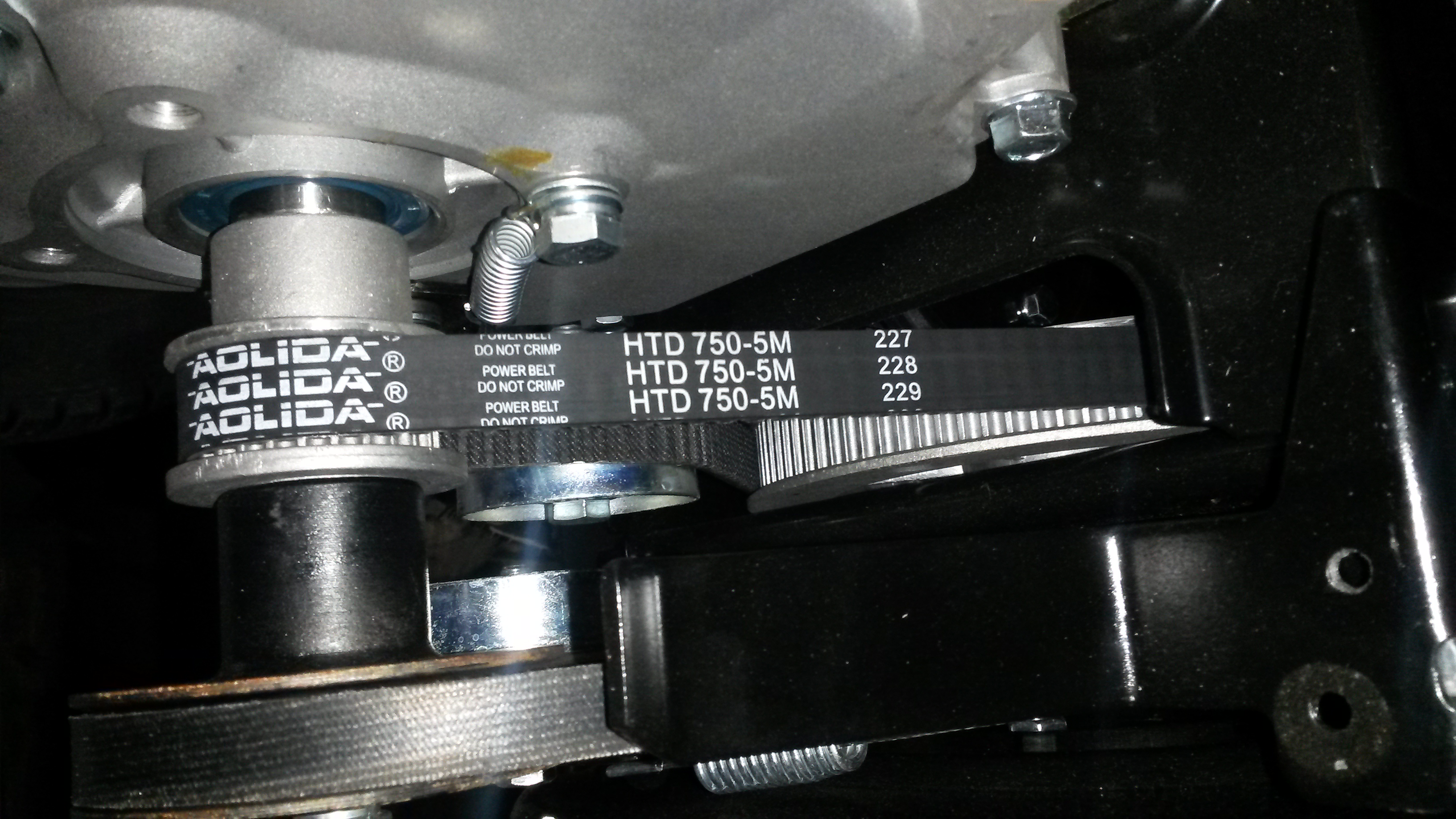

Выложу информацию по ремням которые стоят на моем Carver 6556:
  • маркировка ремня привода колес HTD 750-5M 228 (227,229) производитель "AOLIDA". Встречается на снежиках: Patriot Garden PS 550D Champion ST656 Champion ST861 BS Huter SGC4100 Masteryard mx 8524RE
Характеристики зубчатого ремня привода колес HTD 750-5M Шаг зубьев t мм 5 Толщина hs мм 3,6 Высота зуба ht мм 2,1 Номинальная длина Lp/Lw мм 750 Номинальная ширина 15 мм Количество зубьев 150
