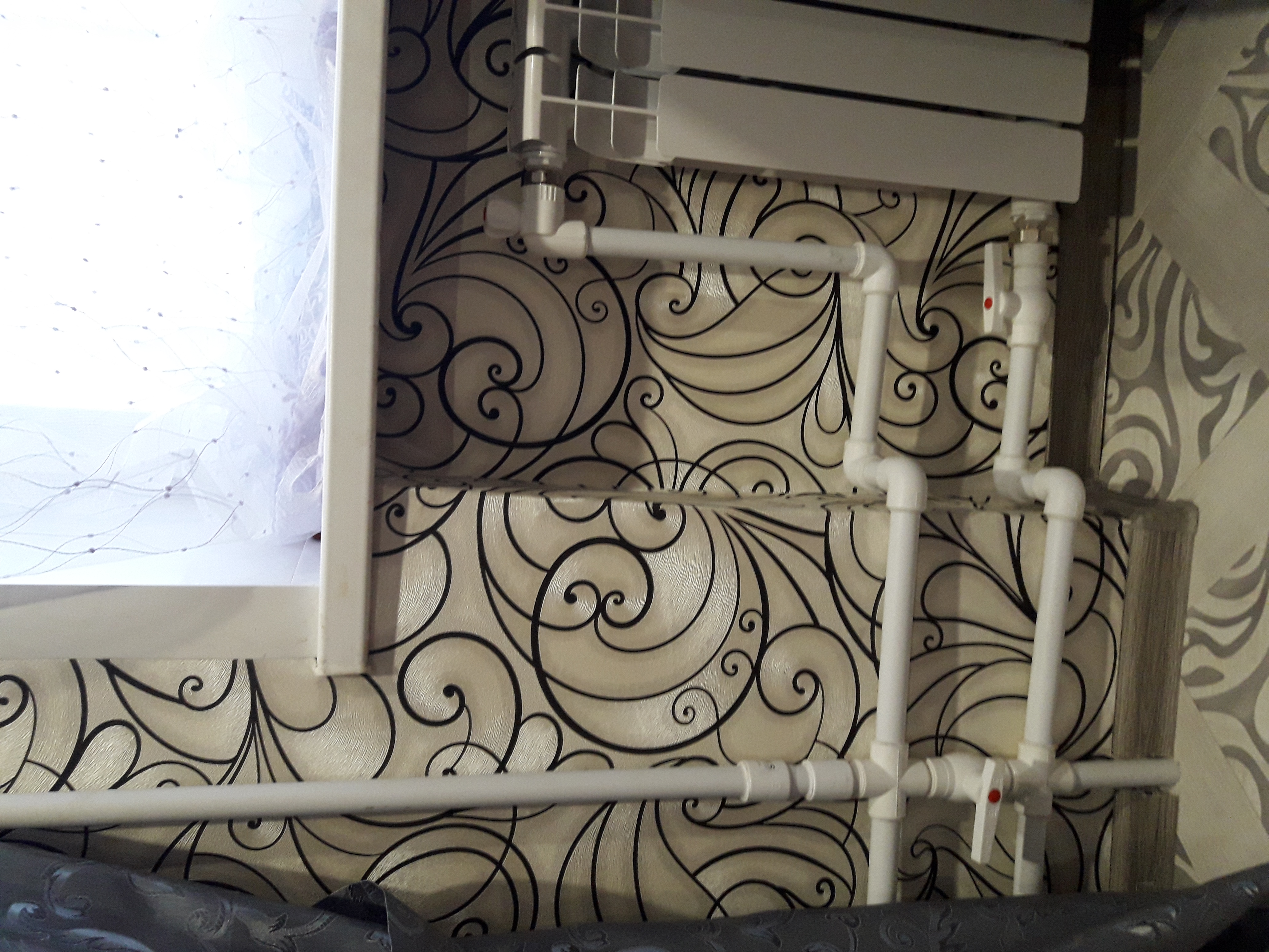

Здравствуйте! Хотелось бы знать ваше мнение, правильно ли проведено отопление.Верх греет ,а низ холодный,первые 2 секции горячие, а остальные 6 холодные.Сантехники говорят, что проведено неправильно и поэтому нет циркуляции.Этаж 5(последний),подача сверху.

tchulkevich@mail.ru, Вы теперь плодить свои темы будете? http://www.mastergrad.com/forums/t287821-otoplenie/ Вам уже сказали сделано через @опу, работать нормально не будет.

tchulkevich@mail.ru написал: Сантехники говорят, что проведено неправильно и поэтому нет циркуляции.
Правильно говорят, причём кран на стояке останавливает циркуляцию во всём стояке, в результате страдает весь стояк.

первые 2 секции горячие, а остальные 6 холодные - 99% что подача снизу.
