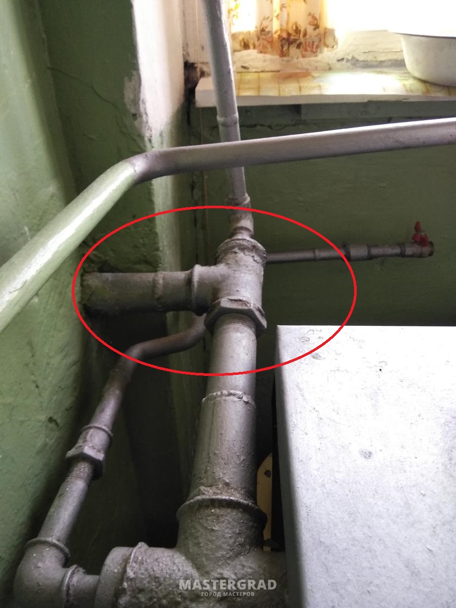

Здравствуйте. Имею часть частного дома площадью 40м.кв. Потек старенький котел . Система отопления , ему ровесница , но вроде не течет . Что посоветуете , какой котел поставить , ставить ли насос , переделывать ли систему ? В будущем планируется пристройка , около 10 м.кв. В данный момент пользуемся домом как дачей , то есть только весна-осень.

Вася R. написал: По оборудованию насоса. Я так понимаю если ставить нужно что-то менять в системе? А то долго прогревается с низу .
Если у Вас ,судя по этому фото :

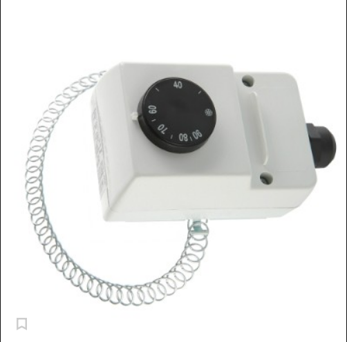

выход с котла не на стояк , а на батарею , то лучше насос поставить . Менять в системе ничего не потребуется .Добавятся два крана и грязевик с насосом . А для комфорта я бы посоветовал ещё и накладной термостат :

29.12.2018 в 07:44:54
con, тонкоя труба которая пошла вверх , это на расширительный бак. И впрово на батарею от этих толстых тройников идут тонкие . Как потом присоединить ещё одну батарею справа от неё ?
