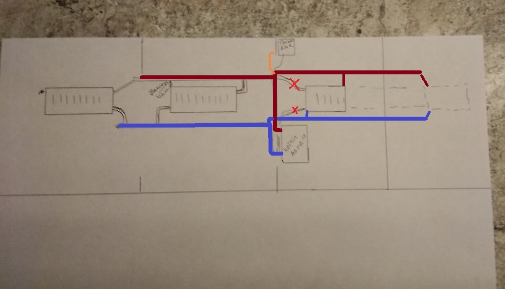

Вася R., Вы менять самостоятельно хотите ? Откручиваете расширительный бак , ставите ещё один тройник . К верхнему отводу этого тройника подсоединяете расширитель , к оставшемуся - батарею .

Вася R. написал: ставить ли насос , переделывать ли систему ?
Насос НУЖНО ставить, будет лучше комфорт и меньше будете ПОСТОЯННО переплачивать за покупные энергоносители, но ставить НУЖНО чтоб поломка насоса НЕ повлияла вообще на ЕЦ!
С установкой насоса НУЖНО обеспечить электро/пожаро безопасность!
Систему если нет свободных финансов скорей всего нет смысла менять, разве что проверить, и если нормальная то промыть.
РБ в любом случае есть смысл переподключить на ПРАВИЛЬНОЕ подключение!

con, вы не поняли . Сейчас от этих больших тройников в право стоит одна батарея . В дальнейшем дальше в право планируется пристройка и соответственно ещё одна батарея.

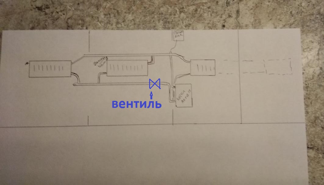

Вася R., я бы делал так :
Причём тем же диаметром что и левое крыло .

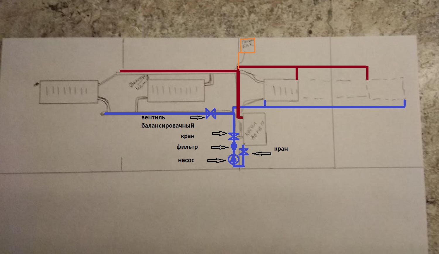

Если такой вариант не подходит , делайте так , как рисовали .Только на левое крыло поставьте вентиль для балансировки .

Если поставите насос , можно и меньшим диаметром .

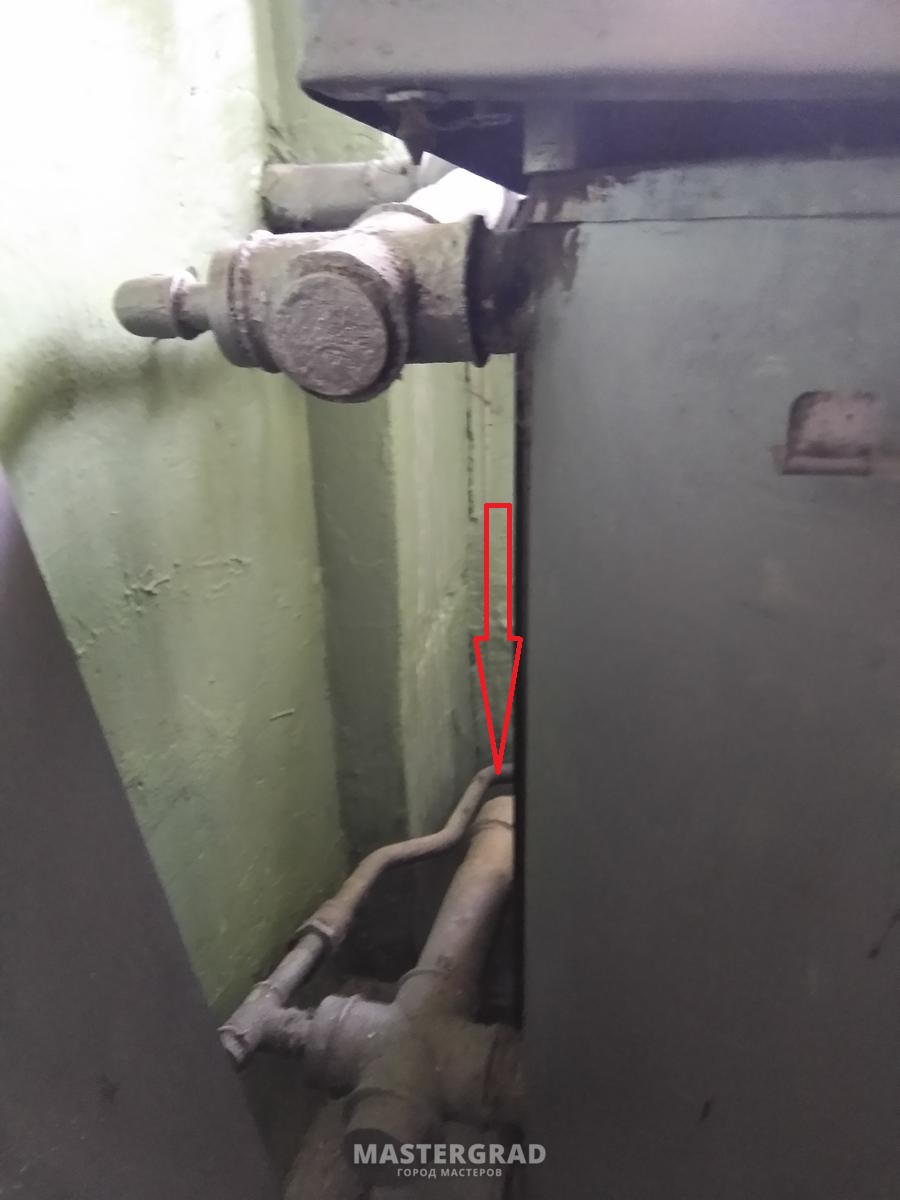

Левое крыло оставлять как есть . Ещё , непонятно что за соединение за котлом .) как будто обратка к котлу с правой стороны подходит , а на рисунке слева.Или она там по полу идёт , а перед котлом вверх поднимается ? Сфотографировать сможете ?

con,
труба по полу идёт и поднимается перед котлом . Внизу впрово под тазом сливной кран . Системе уже больше 20 лет , менялась только батарея у аогв . Фото все были заготовлены заранее >
