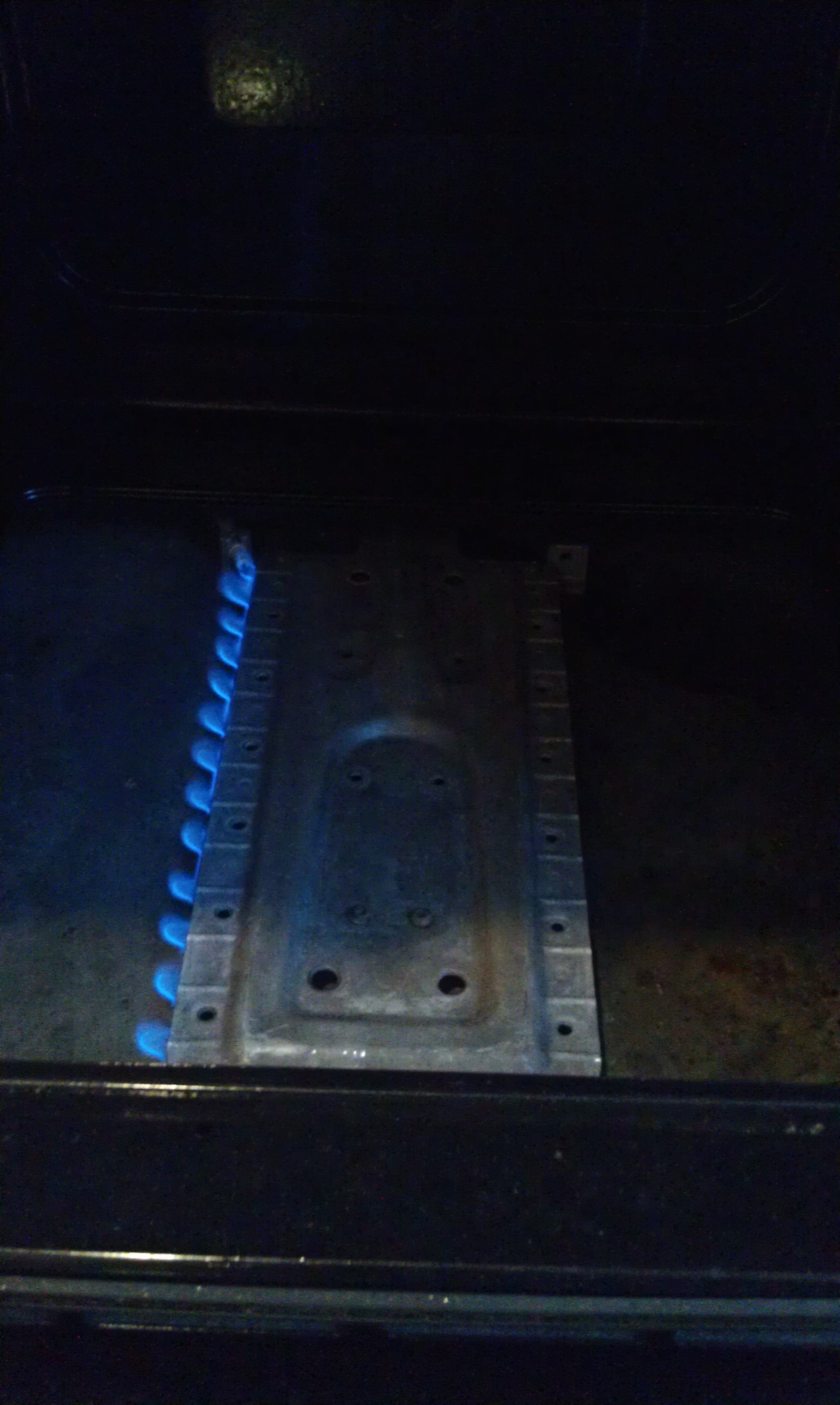

Здравствуйте. Пока духовка холодная, поджиг проходит безукоризненно. Но после прогрева, и отключения газа автоматом, в горячей духовке горелка зажигается только наполовину. Горелка ранее заливалась, но после этого неоднократно промывалась, прочищалась шилом и проволокой. Из нее уже давно ничего не сыпется при промывании, и, главное!, при полном горении все сопла горят равномерно.

Николай-2019, такие же две картинки, но что бы было видно эту область

Картинки "изнутри", где видно только переходную зону. Что удивительно - стабильность! Холодная зажигается полностью всегда, горячая наполовину всегда. Чтобы дожечь вторую сторону в горячей духовке, нужно просто дунуть, или, даже, махнуть дверцей. Если бы было наоборот, я бы даже уже смирился. Но ловить дожиг в автомате нереально.

Николай-2019, общем кустарщина. Но уж имеем, что имеем. Прежде чем что то посоветовать, хотелось бы понять. Что это значит
Николай-2019 написал: в горячей духовке горелка зажигается только наполовину.
Николай-2019 написал: горячая наполовину всегда
Николай-2019 написал: Но ловить дожиг в автомате нереально
Есть догадки, но...

Забегая вперёд... Что можно сделать(никакой опасности нет!) Можно как нить расковырять горелку по углам, так, что бы появился лишний язычок пламени(пускай не явный, типа как с права на фото виднеется чуть такое пламя).

Приветствую, Славик64! Углы разжимал, раскрывая края примерно на 3 мм. Не дает эффекта. На фотографиях горелка уже выправлена обратно, т.к. я побоялся, что это меняет картинку течения газа. Также проверял вариант работы духовки со снятым цоколем кухни (духовка встроенная, под плиту, и несколько лет работала прекрасно) - тоже никак не влияет.

Никакой опасности там нет! В нашем городе был завод по выпуску плит, примерно с такой же конструкцией горелки. На наши пироги приходится увеличивать температуру в духовке и некоторые "умельцы" раскрывали края по всему периметру горелки, думая, что этим увеличат газ и тампературу. Это я к тому, что опасности никакой нет!

  • Углы разжимал на 3 мм. При полном горении горелки оттуда выходила полоска пламя, но на процесс поджига это не влияло - пламя останавливалось в этом месте, и само дальше не шло. На фотографиях углы уже поджаты в исходное положение.
  • Когда духовка разогрета, и происходит повторный поджиг в автомате, горелка зажигается только наполовину, как показано на второй фотографии (останавливается на первом углу). Пока духовка холодная, пламя поджигается по всему периметру горелки само (как на первой фотографии).

Что за автомат? Он что совсем отключает потом включает? :confused: Знаю, что есть автомат, который прикрывает газ, но что бы совсем отключать... :confused:
