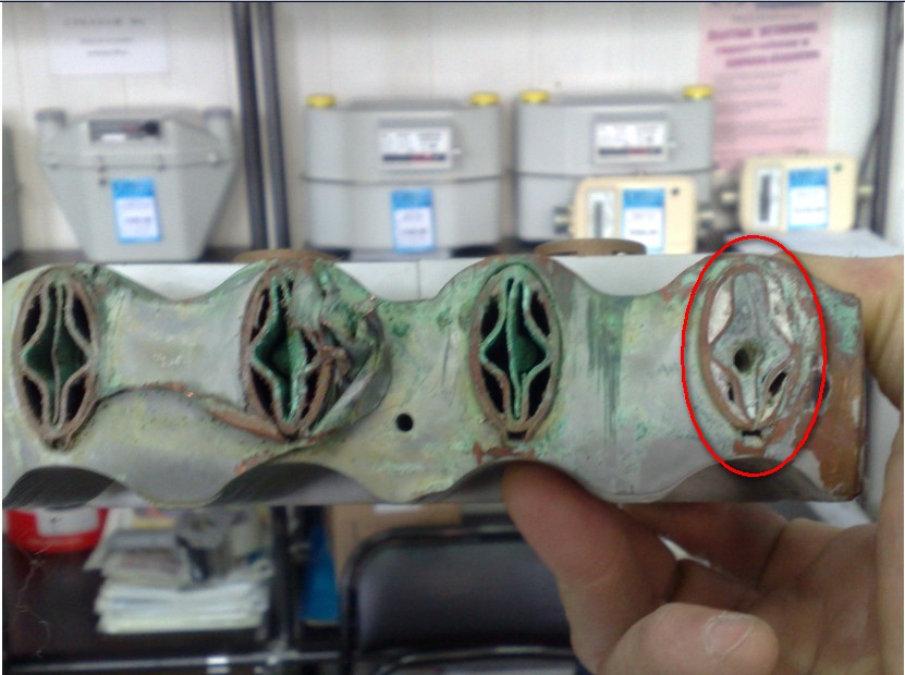

Доброго времени суток гр. Мастера с большой буквой! Прошу знающих спецов совета и от не знающих но встречались с проблемой котла ARISTON 24 FF После очистки мастером моего котла нет реально горячей воды Греет только до 60-ти градусов А до этого орёл 90 и более С отоплением проблем нет Когда проворачиваю ручку температуры горячей воды лампочки подымаются до 60 градусов Хвотает только для душа Для ванной мало Фото прилагаются передней панели Помогите ребята решением

![] (https://mastergrad.com/mediafiles/18/53/df/1853df98de8b3cc92ea3af1cf21a03ac.jpeg)
ЛЮБОЙ НАСТЕННЫЙ ДВУКОНТУРНЫЙ КОТЕЛ ГРЕЕТ ГВС МАКСИМАЛЬНО ДО 55-60 градусов. Забитый теплообменник НЕ ДАВАЛ котлу перейти на ГВС из-за малого протока,а конструкция этого котла разрешает получать ГВС и при работе котла на отопление. Спасибо мастеру ,он спас вас от затрат на приобретения нового теплообменника.По стоимости сравнимого с новым котлом.На фото примерно ваш теплообменник если его периодически не промывать.

05.01.2019 в 19:04:49
А ты проток мерил?. Нет. Вот и смотри до чего может до греть.

10.01.2019 в 12:42:41
Датчик температуры ГВС проверь. Смогешь? Если промывали ТО кислотой и датчик погружной(вворачивается в ТО)то он может накрыться. Но котел на 24квт выдаст только 11 -12 литров ГВС температурой 30-35 градусов.Посмотрите паспорт. Проток воды-3-хлитровая банка за 15-20 секунд наполняется.
