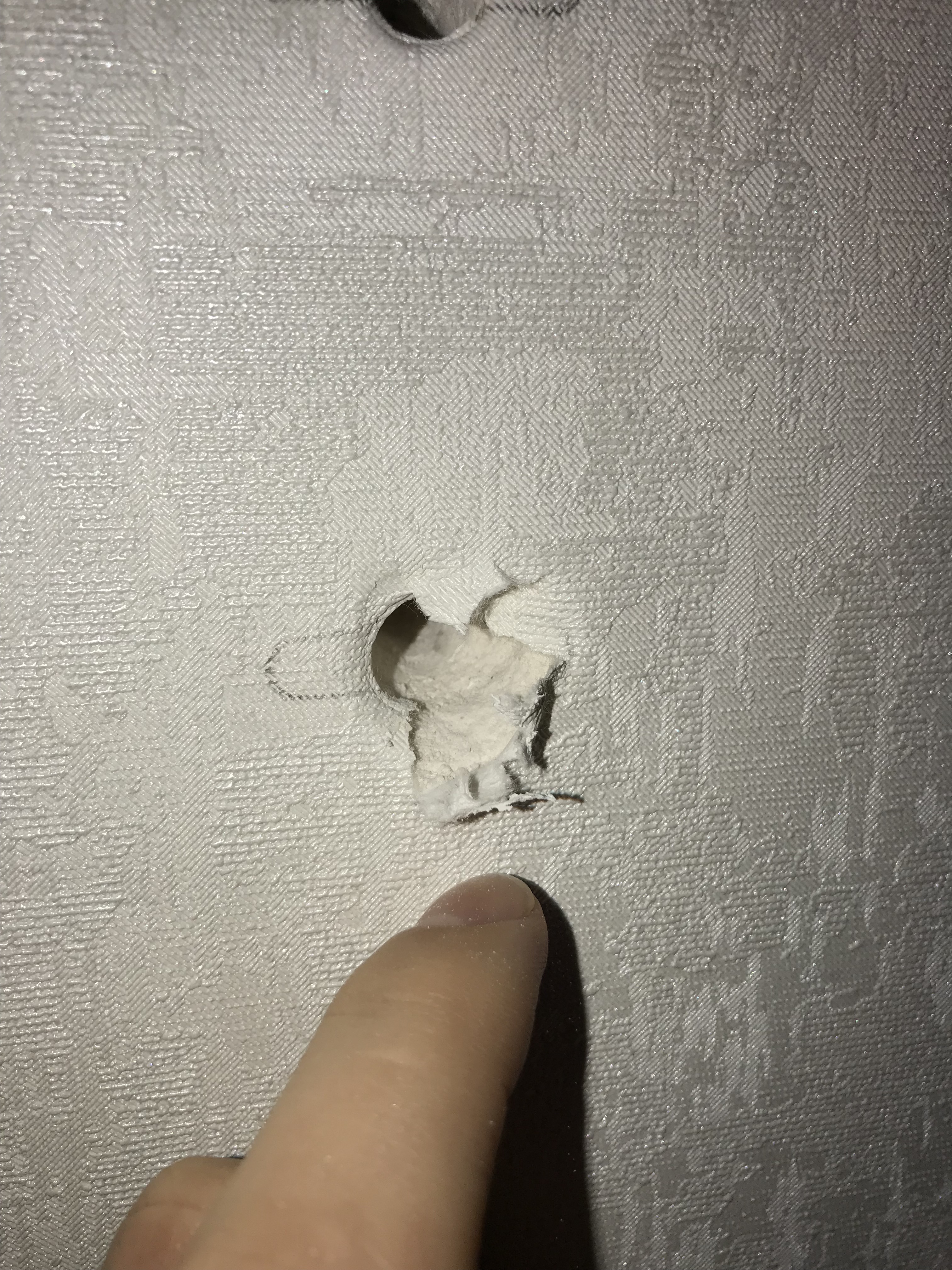

Собираюсь повесить телевизор на стену - 43 дюйма, 14 кг

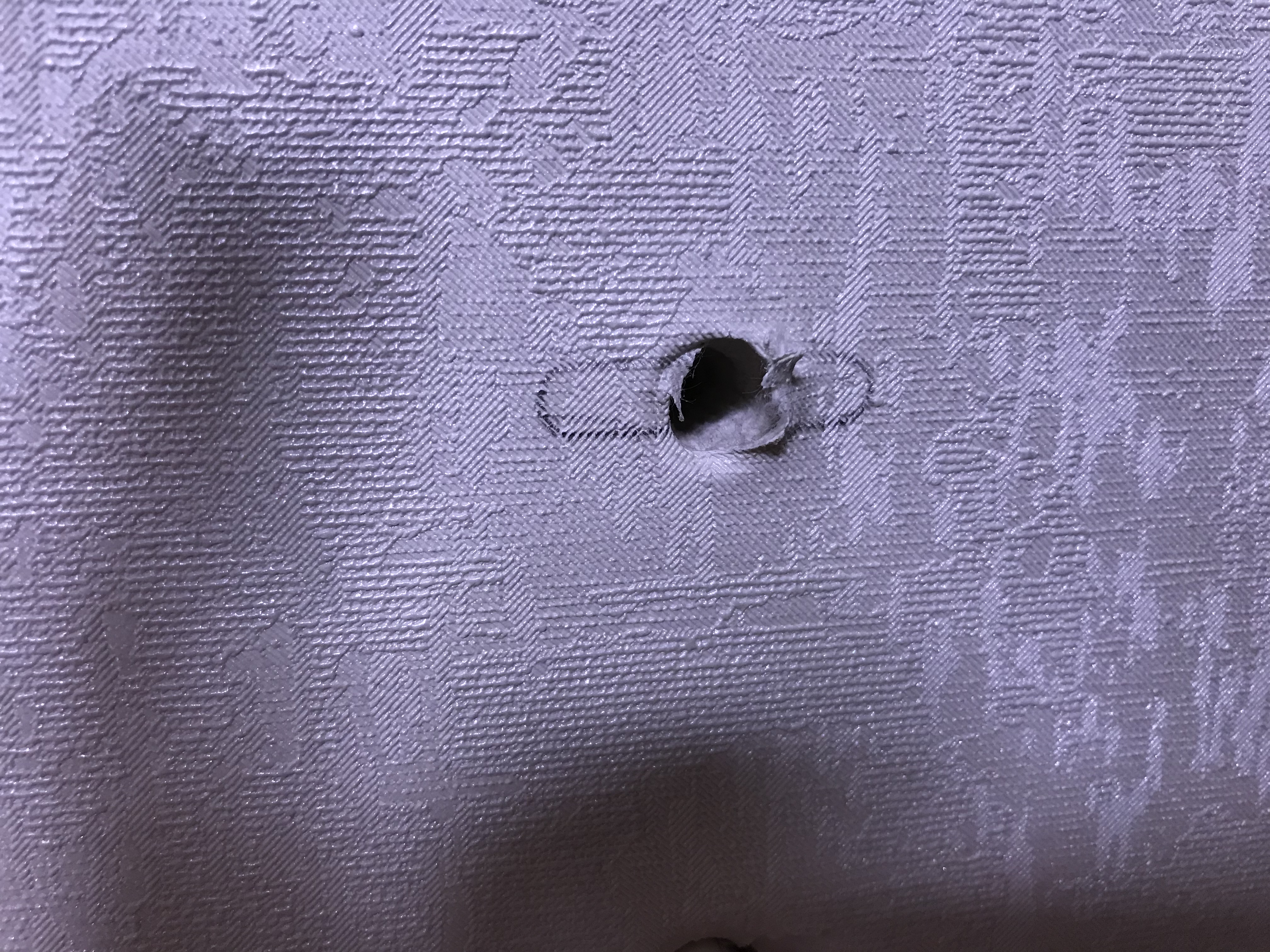

Проблема в том, что есть 4 отверстия в стене от старых дюбелей (см. фото).
  1. Для нового крепления эти отверстия не подойдут, нужно сверлить новые. Старые отверстия не будет видно, после того как повешу ТВ, но все равно, мне хотелось бы заделать их. Подскажите чем можно заделать? Есть ли какая-то готовая смесь в виде тюбика или пистолета, или чего-то подобного?

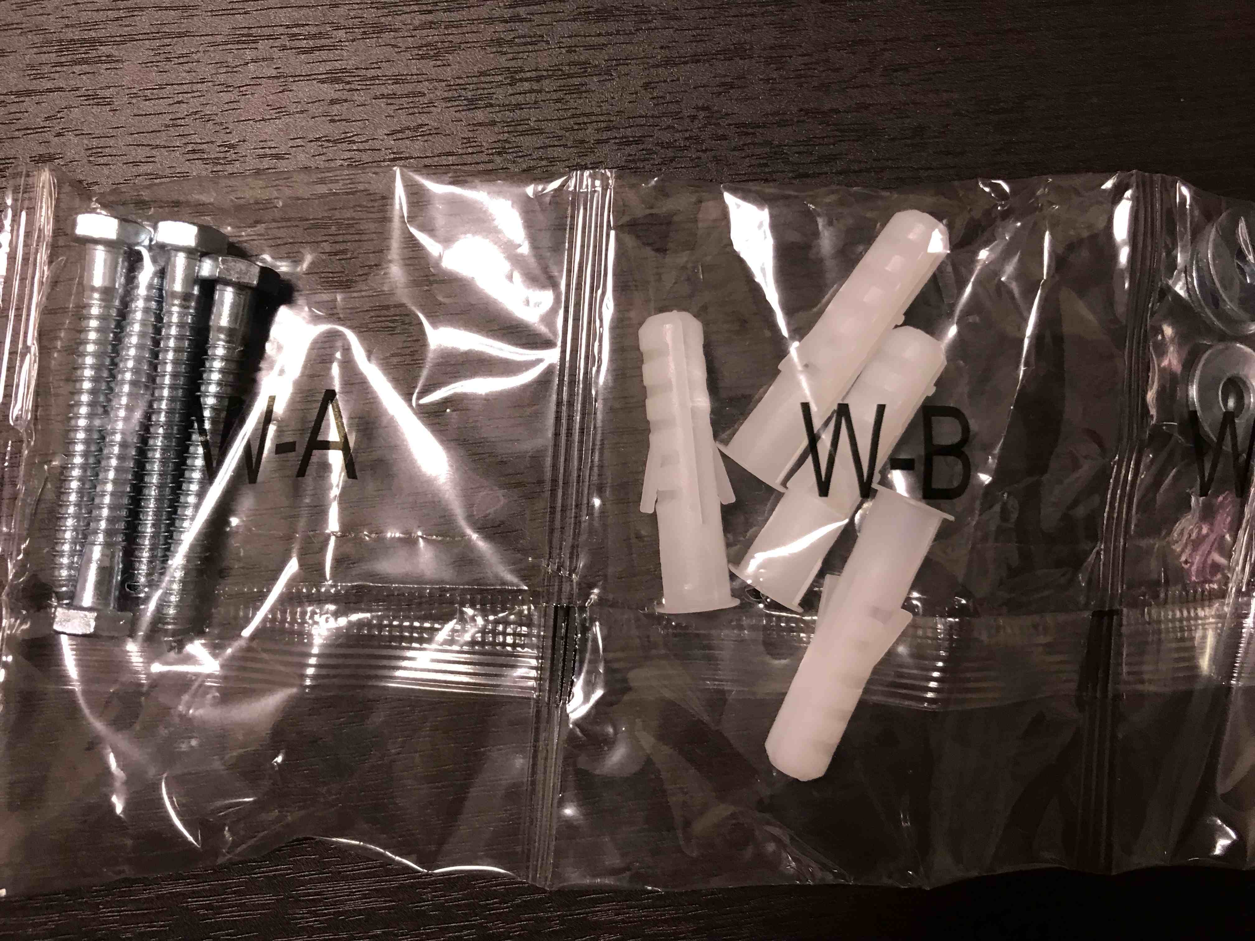

  2. Имеется крепление Vesa с комплектом дюбелей (см. фото).
Понятие не имею из чего сделана стена, не разбираюсь в этом). Межкомнатная перегородка в хрущевке, толщиной 14 см, но возможно ее возводили при ремонте, т.к. в квартире была небольшая перепланировка. Все что могу сказать. Как вообще определить из чего сделана стена нестроителю?) Выкладываю еще фото, может кто-то сможет визуально определить.
Вопрос в том, подойдут ли такие дюбеля или купить что-то качественнее? По идее они должны в комплект класть универсальные, но мало ли. Не хотелось, чтобы он потом грохнулся)

Bart, Стена из говна и палок. Но крепкая, сверлить твердосплавным сверлом без удара. Пробки под болты из комплекта лучше поменять на Фишер с Леруа. Они там не дорого. Да и болты на 70 мм.

Марка крепления DEXP? Если так - штатные дюбели и винты нужно выбросить туда, где никто не найдёт.

Забить деревянный чопик. Сверху можно герметиком.
