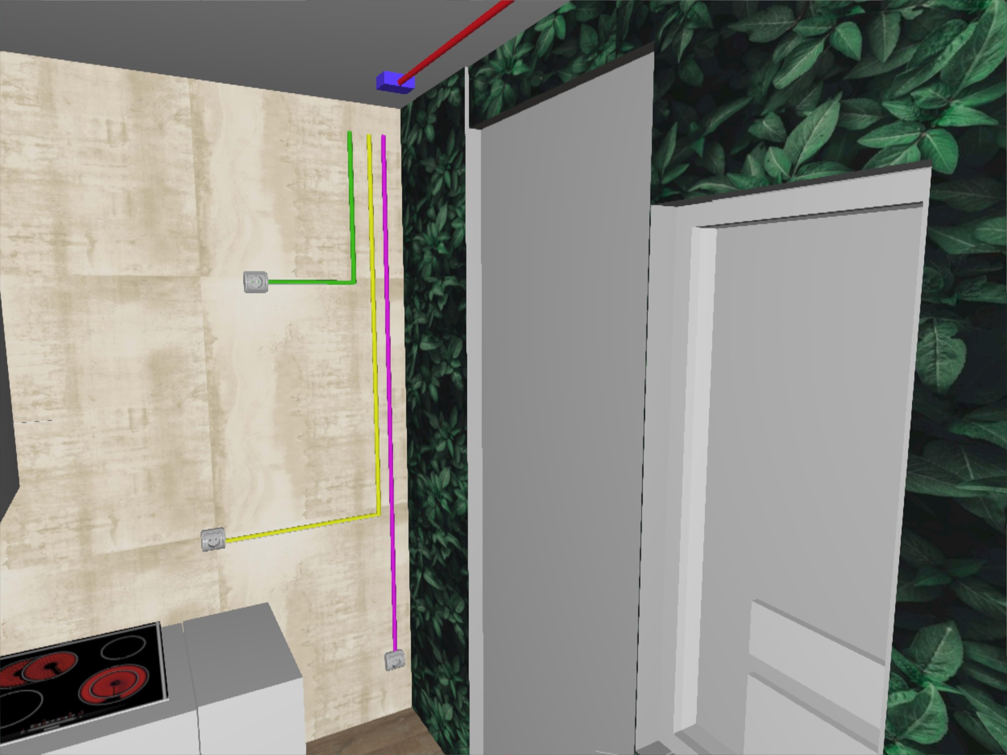

Здравствуйте! Планирую кинуть кабель ВВГ нг - 2 х 2,5 мм. Провод пойдет по потолку от щитка до распаечной коробки, дальше разделяю на 3 шт. пайка, и потом к розеткам. 1) Можно ли так делать, если все потребители будут мощные - микроволновка, чайник и холодильник ? суммарно 4,5 кВт получается. 2) Нормальное ли сечение провода для этих задач ? 3) Какой выбрать автомат, на 16А или 20 А ? однополосный или двухполосный, стоит ли ставить узо ? 4) Если кабели затем будут монтироваться в стену, их закладывать в гофре или можно без нее? но при этом кабели будут рядом друг с другом, могут даже соприкасаться.
Спасибо всем кто поможет, это мой первый ремонт

ton2906, 3×2,5 1) можно. Мощных потребителей в списке нет. 2) такое и должно быть 3) 16А. Однополюсный. УЗО да. 4) гофра в квартире не нужна. Удачи.

Rumato, от души! Скажите, а почему 3х2,5 а не 2х 2,5 провода ? Ну вернее, 3х2,5 более правильное решение ?

ton2906, Правила требуют. L, N и РЕ.

ton2906, маленькое уточнение: горизонтальные участки надо вести ближе к потолку, а не так, как на Вашем рисунке, посередине стены.

Как отметили, что нужно 3х2,5 плюс честное сечение кабеля.
ton2906 написал: суммарно 4,5 кВт получается.
Мощность в дальнейшем не изменится в большую сторону? Для гарантированного результата проложить 4 ку.
