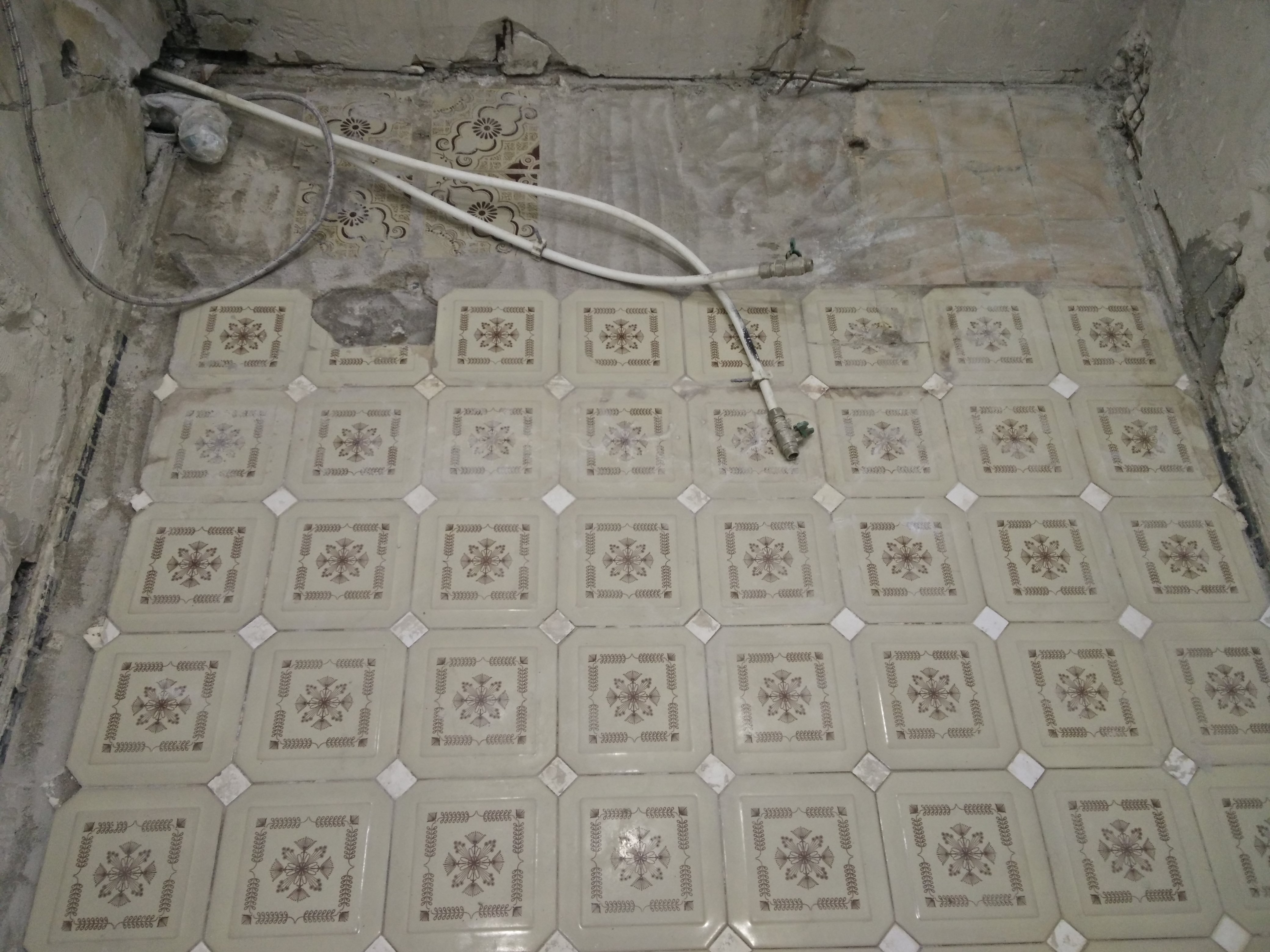

Сделал демонтаж, снял с пола слой плитки. Под ним оказался еще один.Этот слой держится крепко, причем, лежит на очень некислом слое не то клея, не то цемента. И ХЗ в каком состоянии поддон под ней. Плитка будет укладываться формата 30х30, и хочется ее уложить на эту плитку. Она внешне чистая, но дополнительно пройдусь болгаркой с металлической щеткой. Вопрос, как лучше поступить дальше - взять клей типа литофлекса К80, который позволяет укладывать на плитку, или сначала пройтись бетоноконтактом? Если им, то какой фирмы брать? Как-то раньше на плитку укладывать не доводилось.

А чё даст бетоноконтакт?

Болгарка с метщеткой плитку только отполирует и дополнительно прибавит слой металла) Я бы огрубил эмаль алмазной чашкой и все. Бетонконтакт тут категорически лишний, сводящий все плюсы полимерного клея в ноль. Поскольку контакта между старой и новой плиткой у клея не будет.
stad написал: Болгарка с метщеткой плитку только отполирует и дополнительно прибавит слой металла) Я бы огрубил эмаль алмазной чашкой и все. Бетонконтакт тут категорически лишний, сводящий все плюсы полимерного клея в ноль.
stad, поддерживаю. Будет плёнка отойдёт вместе с клеем.

bc----, есть выражение:не уверен-не обгоняй,которое сработало на мне при жизни и я бросил водить авто...лет 10-20 назад я таких полов тучу переделал-плитка на плитку,в основном я тогда Юнис плюсом работал,и для уверенности вам скажу что БК нужен не будет,а важна прослойка клея от 5мм, никак не гребенка,а лучше в районе 1см,и на вашем месте я бы заюзал вэбер ветонит гранит фикс,литоколы на слою неудобны в работе,если чего,у меня у мамы плитка уложена на такой же совдеповский глянец,когда делал не помню,но точно больше 10 лет назад,в районе 15

FARAON7575, в вашем случае прослойка нужна была для того, что если отслоение клея по старой плитке будет, то верхний слой будет лежать самостоятельно, как плавающий пол, без хруста плитки. То есть слой клея будет аналогичен тонкослойной плавающей стяжки. А слой и будет лежать, деваться ему некуда . А если высота пола критична, то тогда лучше взять хороший полимерный клей, огрубить глянец плитки алмазом, хотя бы и диском на болгаркк, и слой можно по минимуму .

Огрубить алмазом желательно, обязательно обезжирить, потом я бы дал шпателем слой Глимс Грин резин , и плитку на вэбер ветонит гранит фикс, последний и мне очень понравился, перед плиткой можно натянуть ровную поверхность тем же ветонитом, если есть дефект по ровности или по горизонту, тогда и плитка под гребёнку уложется за 20 минут

А стоун фикс не пойдет? Он на этом объекте уже куплен. Слой будет, там эта плитка дико криво уложена.

Если слой будет, пойдет и неполимерный клей. Будет ровно то же самое, что и до демонтажа было)

Спасибо всем! Понять бы еще, какой клей полимерный, а какой нет. На мешках не пишут.

Стоун жёстче, гранит эластичнее, по удобству не скажу, не пробовал, рука лежит уже к гранит фиксу. Если слой будет, я бы лучше взял поэластичнее вплоть до СМ 17, тут трудновато предсказывать, оторвёт - не оторвёт старую плитку от своей основы. Если делать по уму , надо всё сдирать и смотреть что за перекрытие, оттуда уже плясать
