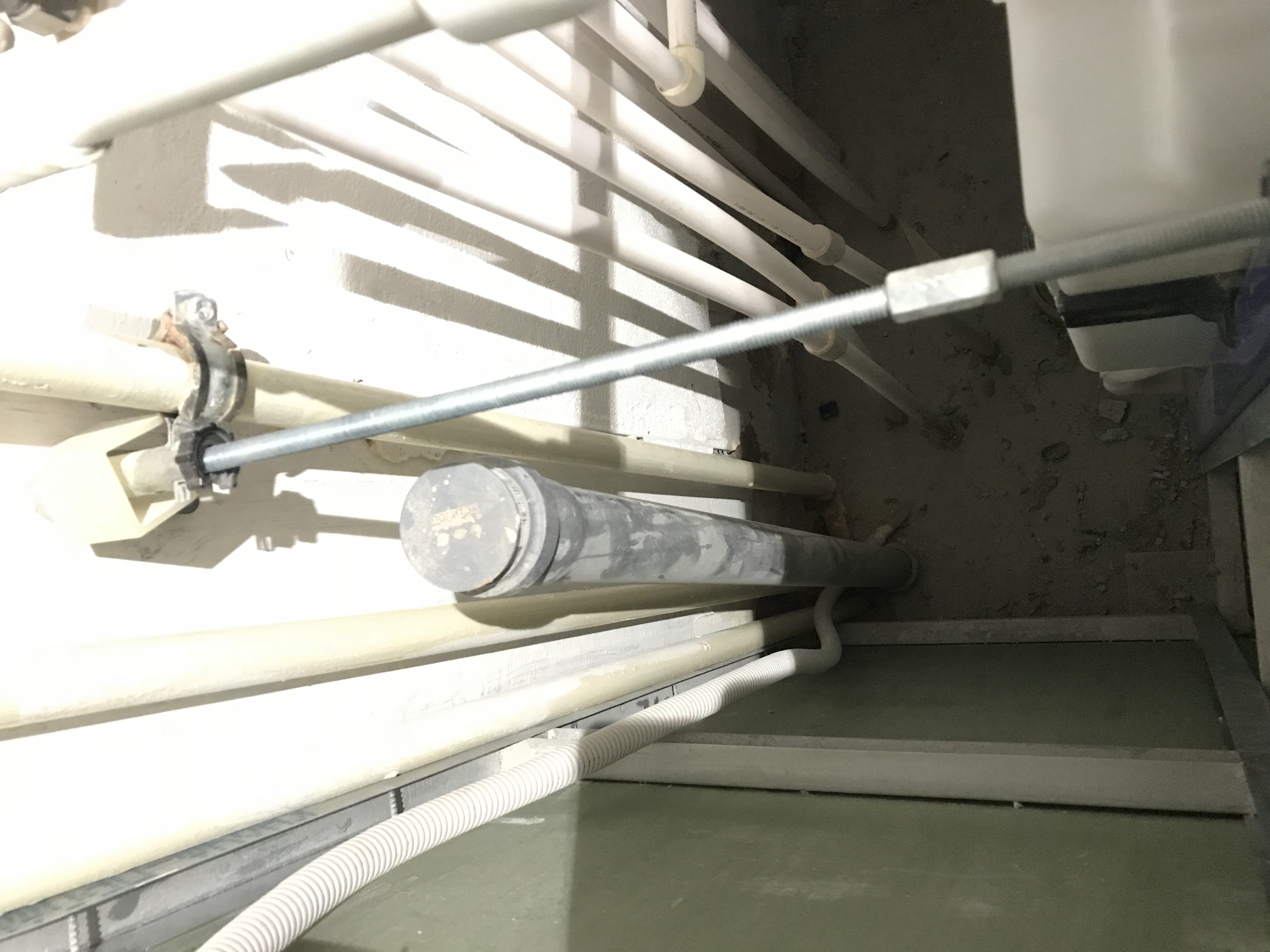

Добрый день, уважаемые форумчане!
Я в сантехнике не особо продвинут, но, к сожалению, столкнулся с проблемой плохого запаха в ванной комнате в 5 этажном доме (на 3 этаже). Сначала не мог понять, откуда берётся запах канализации, думал просто по вентиляции.
Но вот в сантехническом коробе увидел вертикальную трубу, о которой раньше даже не задумывался (на фото).
После небольшого ресерча в сети я пришёл к выводу, что это фановая труба ? Надеюсь, что я ошибаюсь ? Труба идёт тупо из пола. Мне кажется, что запах идёт из неё.
Как можно решить проблему неприятного запаха ? Подскажите, пожалуйста!

wc3acc написал: Мне кажется, что запах идёт из неё.
Точно определить пытались?
wc3acc написал: Как можно решить проблему неприятного запаха ? Подскажите, пожалуйста!
Найти источник и устранить.
wc3acc написал: это фановая труба ?
Фановая диаметром не менее 110мм, и должна подниматься выше всех этажей.

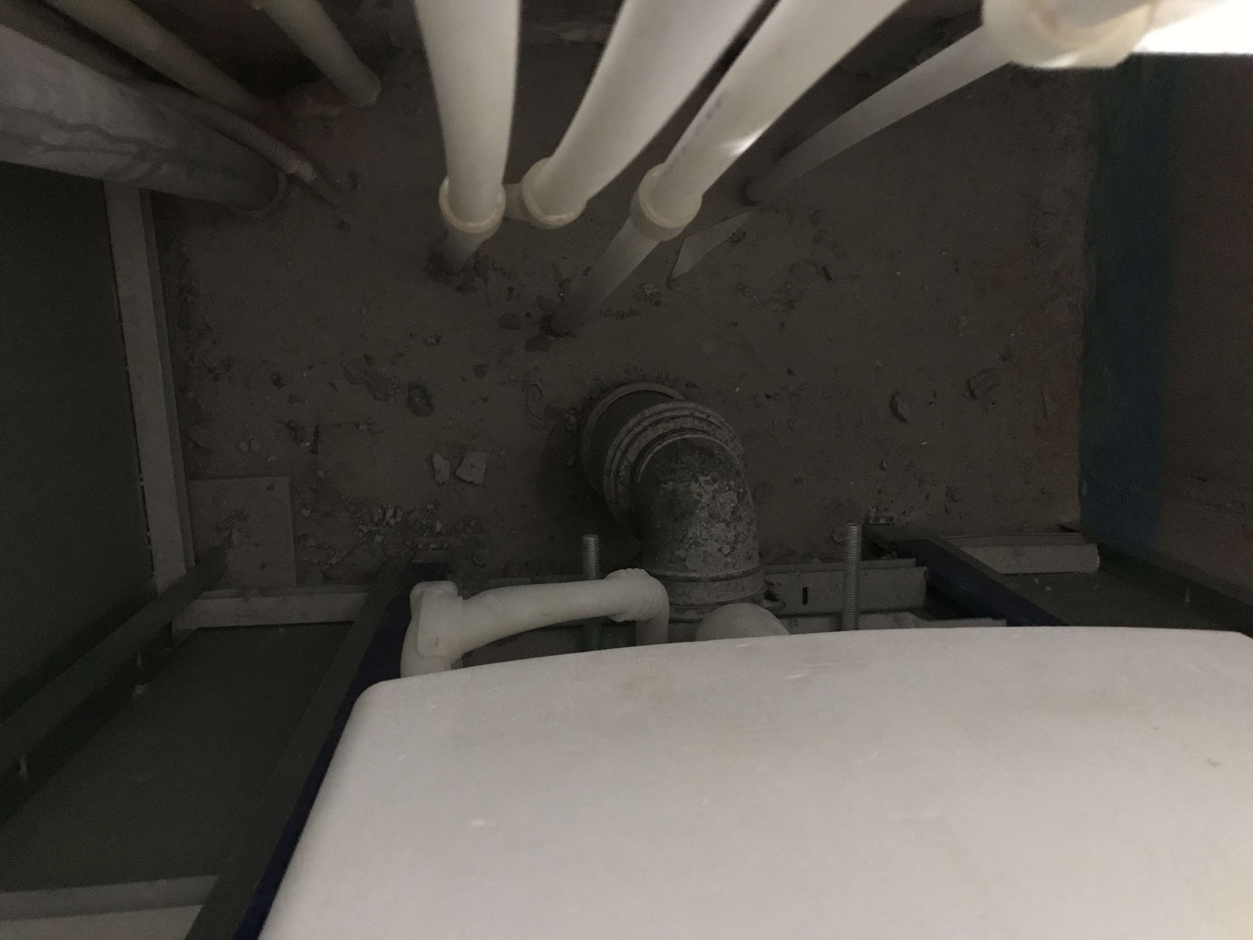

wc3acc, А где 110 канализация? В стене за унитазом и что за трубы, чугун, пластик. Торчит пластик 50 мм. Фото бы побольше отвод от унитаза. На 3 из 5 этажей не может быть такая фановая. Если только это не ноу хау от сантехников, при замене канализации. Посмотрите у соседей выше, такая же фигня?

К сожалению, я вообще не понимаю назначение этой трубы... Ещё одно фото прилагаю, на нем видна канализация инсталляции.
Пластиковые трубы - это разводка гвс хвс на раковину, ванну и кухню.
Я просто решала, что это фановая труба :( скорее всего я ошибаюсь.
Но никак не могу понять, зачем она вообще такая нужна из пола ?
К сожалению, одно фото перевёрнуто - труба с окончанием идёт из пола, снизу вверх :)

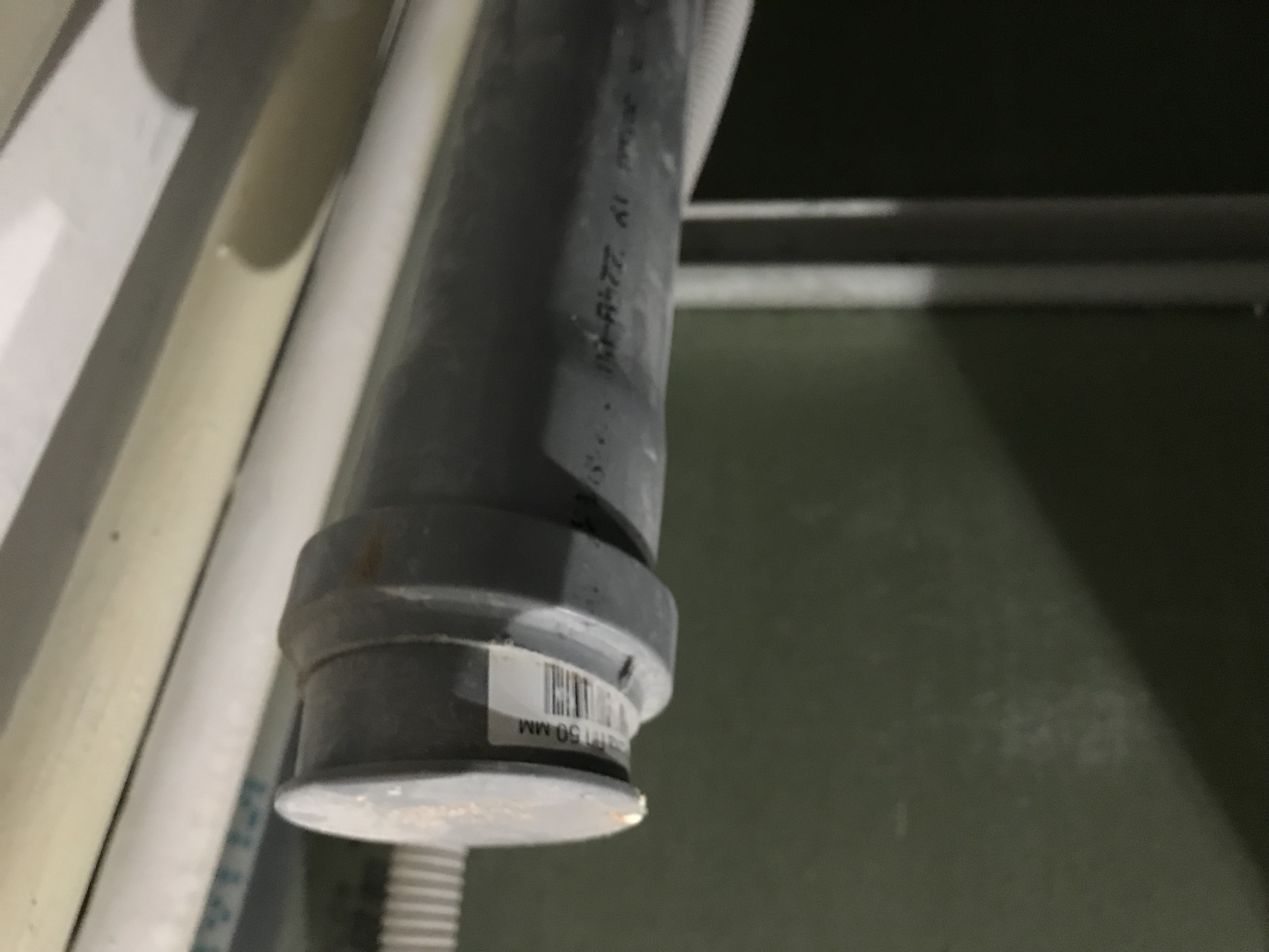

wc3acc, Заткните эту трубу нормально пробкой, что боком стоит. Проверьте манжета под ней в раструбе есть?

wc3acc, Если это у вас так фановую трубу так сделали, купите фановый клапан и поставьте вместо заглушки.

Спасибо! А я и не заметила, что в этой трубе пробка вообще есть. Только на фоток увидела, что она под наклоном или плохо закрыта.
По манжете внизу не знаю, как посмотреть. Я не могу наклониться через стенку шкафа и дотянуться до пола.
Те я покупаю аэратор и ставлю его вместо пробки?

wc3acc, для начала: вытащить заглушку, убедиться в наличии и ровной посадке резинового кольца в раструбе трубы, смазать заглушку мыльным раствором и воткнуть до упора. Понаблюдать недельку, всё ли нормально работает.

Посмотрела - эта действительно тупо вставлена в старое гнездо в гучунине, там, где, видимо, раньше была раковина. Я убрала заглушку и увидела на дне поток воды с кухни/ванной.
Посмотреть манжету ее могу - не дотянуться через стенку люка... а вот заглушку я вставила плотно.
Надеюсь, что сработает!
