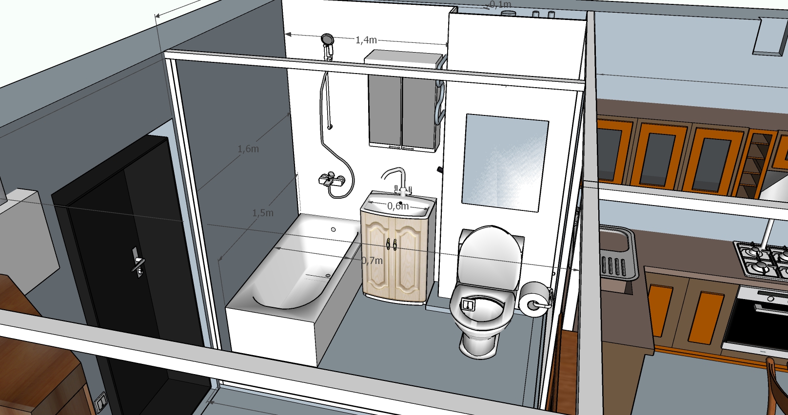

Доброго времени суток, уважаемые мастера. Учусь самостоятельно штукатурить стены в санузле с заваленными стенами первый раз в жизни.
Хочу оштукатурить сперва первую стену(вдоль ванной), после высыхания которой начать вторую(вдоль умывальника), сформировав нужный угол в 90 градусов.
Проблема: стена имеет завал в 3см. Низ выперает, а верх завален. См.рисунок ниже. Выровнять стену по маякам можно, но слой штукатурки сверху, с учетом размеров самого маяка достигнет 4-4,5 см, что уменьшит площадь санузла и увеличит стоимость отделки.
Вопросы: Корректно ли будет выставить горизонтальный маяк на высоте 50 см от пола, а затем оштукатурить часть стены от потолка до этого уровня? К этой стене будет примыкать чугунная ванная высотой 57 см. По идее, облицовка плиткой требуется только до уровня ванны. Нижнюю неоштукатуренную часть стены доведу до пола правилом после высыхания верхней. Стоит ли вообще экономить драгоценные сантиметры таким способом или же оштукатурить всю стену за раз слоем в 4 см и не париться?

Стартуйте маяк выше борта ванной. От борта до маяка сравняете плиточным клеем.

АПОСТОЛ, евгений78, вход в ванну будет напротив рукомойника. После выравнивания первой стены будет смонтирован каркас из профилей(контур каркаса показан на рисунке), в котором будет дверной проем. Каркас будет примыкать к первой стене формируя ровный угол 90 градусов.

Если цель сэкономить, то минимальный слой штукатурки на уровне борта ванной, ниже пусть стена выпирает за плоскость. На вашем первом рисунке уровень штукатурки пойдет с тонкой измерительной линией обозначающей размер 200.
Но это копеечная экономия на материале и работе. Плюс только в выгадывании пары сантиметров в ширине помещения. В ванной это может быть критично.
Только каркас ванной должен позволять выпирание стены под нее, а то вплотную не встанет.
