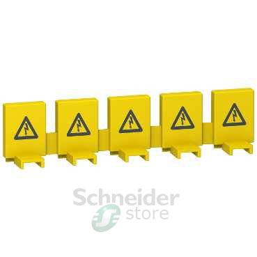

Rumato, докинуть парочку забытых линий в уже вштукатуренный щит еще то удовольствие. И о запасе длины надо заботиться заранее, т.к. после добавления очередного автомата может появиться необходимость сдвинуть группу подальше от входа.

NAF, эстетика выше при сборке с нуля. Можно сразу всю линейку подключить шинками, что при докидывании делается только перерасходом шин, каждый раз напиливая все длиннее. Концы удобнее развести по корпусу и потом сверху закрепить автоматы. Не, я не спорю, что можно для добавления каждого автомата снимать половину оборудования щитка и перепаковывать его заново, у каждого свое хобби.

Мишутк написал: что при докидывании делается только перерасходом шин, каждый раз напиливая все длиннее
В каменном веке что ли живем?
dokar
dokar
Мадонатор
Регистрация: 22.12.2010
Сообщений: 22204
17.01.2019 в 23:57:43
Radio, Что это такое ?
Да, ни фига.
