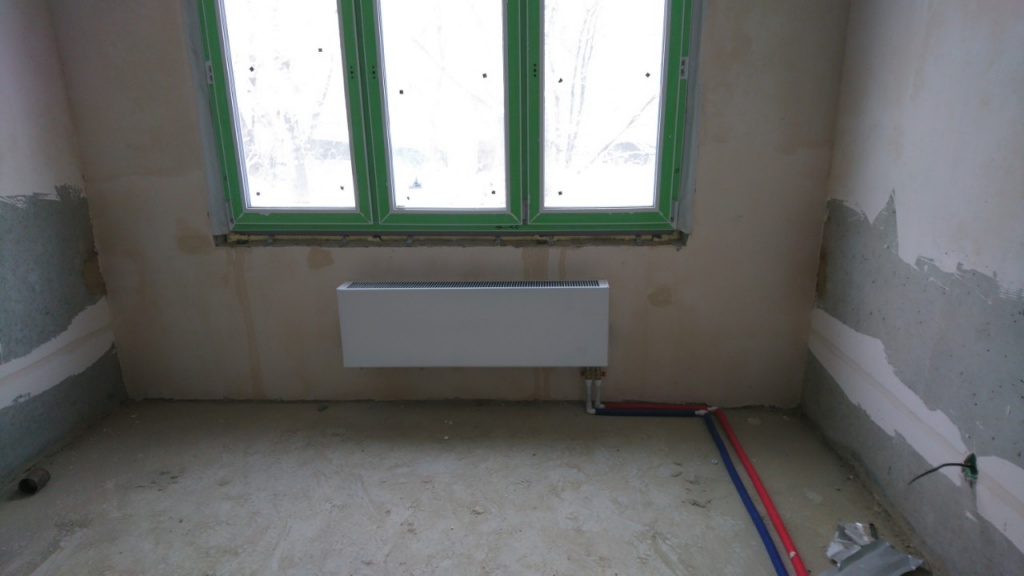

Здравствуйте! Имеется квартира в новостройке (еще не сдана) на 7 этаже 16 этажного дома, стоят конвертеры ТПЗО. Внешне абсолютно не нравятся + при той же длине мощность ниже, хотел бы поменять на биметалл Rifar Monolit Ventil 500х14. Но почитав о том, что биметалл при таком подключении может не прогреваться полностью - возникли сомнения. Плюс застройщик путает подключение труб подводки и обратки см.фото. Подключение горизонтальное в стяжке пола. Комнаты 19.5, 16, 14.5 кв.м.
Подскажите, действительно ли могут возникнуть проблемы с прогревом радиаторов? Как относятся застройщики, если попросить поменять сразу батареи до сдачи за доп.оплату, был ли у кого опыт?

VLADI_V написал: Но почитав о том, что биметалл при таком подключении может не прогреваться полностью
где вы эту глупость прочитали? На панорамное окно - идеально внутрипольный конвектор во всю длину или шире окна

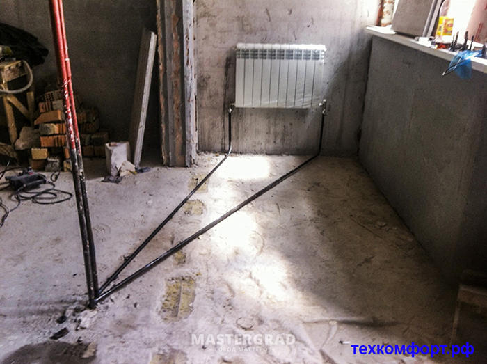

BV, сейчас ссылки не найду, но даже на этом форуме были темы о том, что заменили конвертер с точно таким же подключением и дальний нижний угол от подключения холодный. Есть ли смысл попробовать согласовать с прорабом доступ к квартире и переделать например вот так:

VLADI_V, если подачу и обратку подключить правильно - будут нормально прогреваться. Застройщику геморрой с самодеятельностью нафиг не сдался, квартиры он обязан сдать «по проекту».

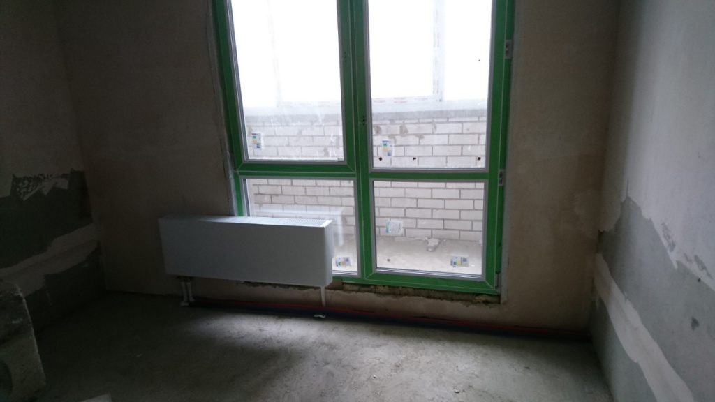

Mazayac, в том то и дело, что на фото в одной комнате нормально, а в другой наоборот. Под стяжкой потом и определить проблемно и переделать сложнее.

VLADI_V написал: в том то и дело, что на фото в одной комнате нормально, а в другой наоборот.
Для ваших нынешних это значение (куда заходит подача и где выходит обратка) не имеет, для новых наоборот. У биметалла с нижним подключением направление подачи и обратки строго привязано.
VLADI_V написал: Как относятся застройщики, если попросить поменять сразу батареи до сдачи за доп.оплату, был ли у кого опыт?
Квартиру принимаете и меняйте на что угодно.
VLADI_V написал: в одной комнате нормально, а в другой наоборот. Под стяжкой потом и определить проблемно и переделать сложнее
Если не приняли, можно попросить переделки, если проект нарушен по раскладке трубопроводов.

Я сейчас умную вещь скажу, только чур без обид.
  1. Судя по фото,имеем КСК Универсал. Что то в районе 1- 1.5 квт. Зададимся вопросом. Каков объем теплоносителя в данном приборе отопления? Сами же и посчитаем: Труба Ду 20, выгнутая буквой U. Эдак 1.2- 2.2 в совокупности. Итого по максимуму 0.7литра.
  2. Возьмем, опять же по максимуму радиатор Рифар на 1.5 квт. В варианте монолита с нижней подводкой и стандартной высотой в 500, понадобится 8 секционный прибор. По данным производителя, емкость секции- 200 мл. Итого 1,6 литра.
  3. Теперь мысленно сопоставим эти две цифры. 0.7 и 1.6. Даже учитывая, что сопротивлением в Универсале можно пренебречь, а в Рифаре оно в разы выше, мы должны понимать самый важный момент: для правильной теплоотдачи, за энное количество времени, при одинаковой скорости, должно проходить сопоставимое количество теплоносителя.Чего, исходя из наших вычислений никак не получится...
Вообще, все решается настройкой режима клапана перепада давления на этажном коллекторе. Можно каким то образом компенсировать, но если число радиаторов в квартире больше трех, уже проблематично. Есть риск "посадить" соседние квартиры на этаже. Или даже другие этажи. В тех новостройках, где замена приборов происходит массово, эта наиболее частая проблема.
Ну и если интересно мое мнение, то
  1. В ОБЯЗАТЕЛЬНОМ ПОРЯДКЕ согласовать замену с инженером УК.
  2. Предпочтительнее именно приборы выполненные по схеме "труба с оребрением". То есть, внутрипольники или напольники типа "Элегант" http://kzto-kimry.ru/upload/iblock/4b1/kzto-konvektori-elegant.jpg
