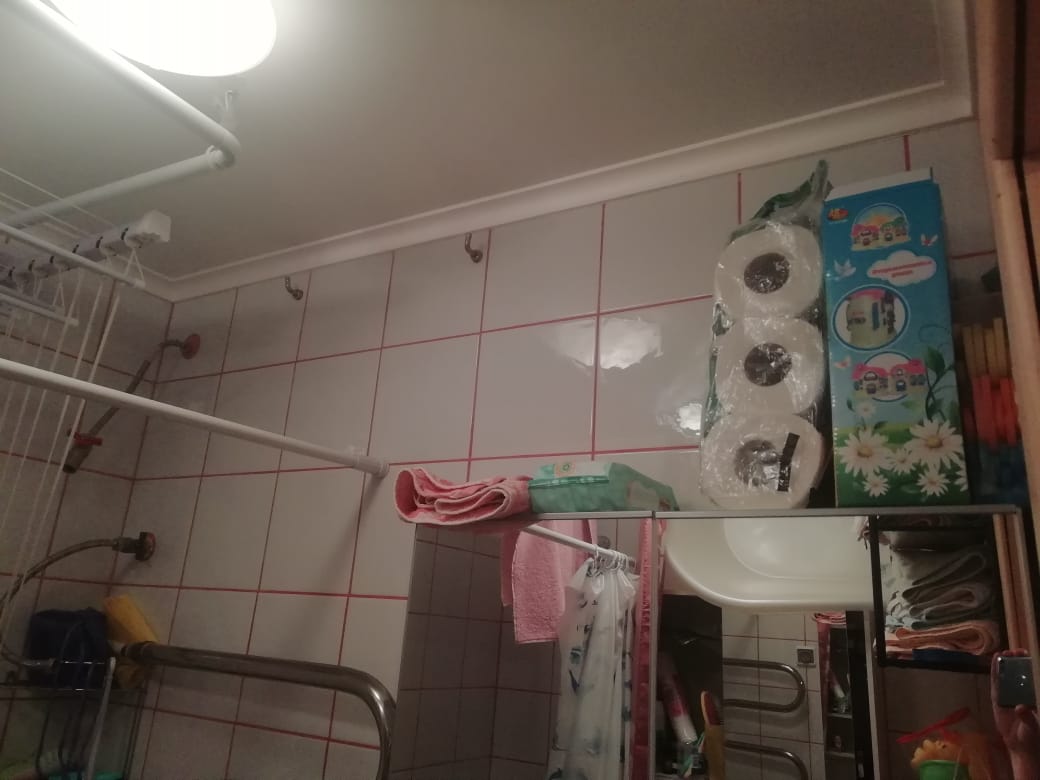

Добрый день всем, внепланово меняю водонагреватель, по габаритам получилось так что подходит аристоновский такой же какой и был. Но хочу повешать не 50 а 80л. Вес самого нагревателя который на 80л 27 кг и того 107 кг. Вопрос в следующем, дом панельный, хрущевка, стена сыпится, когда снимали старый увидели что один из анкеров расшатался.стена несущая 10 см толщина,
выдержит ли стена такой вес и как укрепить если нужно? думал жидкий анкер плюсом залить. Висел водонагреватель 4 года.

Купите такой же анкер ,длиньше на пару сантиметров. В целом, на срез и на гвоздях висеть будет

Sanialomaster, на химический анкер повесьте.

Sanialomaster написал: Вопрос в следующем, дом панельный, хрущевка, стена сыпится, когда снимали старый увидели что один из анкеров расшатался.стена несущая 10 см толщина,
Стена несущая и сыпется? Как-то не стыкуется... и с 10 см - тоже... Хоть написали бы из какого материала стена.... Загадыватели загадок на форуме не в почете...

BV, да с размерами ошибся, 16 см. То что сыпется это точно, материал бетон.

Sanialomaster, бетон, несущий, в панельке и сыпется? :a
Если несущая стена сыпется - собирать вещички и валить из этого дома без оглядки :) Может вы попутали с верхним слоем штукатурки?

BV, может быть я чего-то не понимаю. Думаю вряд ли это штукатурка. Я когда ещё заезжал менял гардины и шкафы на кухне. Во дюбеля спокойно доставались из стены. А гардину практически просто взял и вытащил из стены))

Sanialomaster написал: Я когда ещё заезжал менял гардины и шкафы на кухне. Во дюбеля спокойно доставались из стены. А гардину практически просто взял и вытащил из стены))
это зависит и от качества дюбелей, длины и дюбеля и резьбы, короче - от рук и мозгов установщика.
Все по местам может расставить сверление одного отверстия перфоратором и схема планировки дома с несущими стенами. 16 и бетон - скорее всего несущая, но их изготавливают на заводе ЖБИ, пропаривают, и бетон там прочнее, чем в монолитных домах. Короче, если стена несущая в панельке - то крайне маловероятно, что она может крошиться... А если крошится - экспертиза и тд ... может там аварийное состояние и случайно попалась панель с браком. Есть еще малый шанс, что отверстие угодило в шов, либо в какое-то другое отверстие, замазанное чем попало под руку

Добрый вечер. В общем ситуация теперь такая купил анкера чуть длиннее. Были М10 70мм стали М10 120мм.Просверлил отверстия. Когда сверлил сначала туго шло сверлил аккуратно не давил, через 7 см бур провалился и снова упёрся. Померял глубину, глубже чем нужно для данного анкера.Сначала я этому значения не предал сильно и зря. В общем устанавливаю я анкер, выкручиваю крюк чтоб дозабить распорную часть.потом вставляю крюк обратно, а распорной гайки нема. В общем я Кое как смог подсветить в отверстие там пустота после 7 см, потом снова стена. С 2 анкером получилось не потерять. Эту самую распорную гайку.но получается что анкер частично висит в воздухе раз там зазор между стенами. Стена 160 мм. Материал Бетон( по крайней мере я так думаю) писал до этого что стена крошится, но нет все адекватно, сейчас сам отверстия сверлил посмотрел что да как. Вопрос в следующем. Очень большие сомнения что первая стена одна выдержит 110 кг( бойлер 80 л) Аристон установка горизонтальная.. Надо бы засверлиться во вторую стену. И сделать либо насквозь либо просто длиннее Но анкера то стоят уже( предыдущие мастера я посмотрел столкнулись с тем же при анкере длиной 7 мм отверстия под них 11 и 13. Висел на них бойлер 50л все гуд было.70 кг общий вес.
