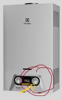

Добрый день. Подскажите пожалуйста!!!!! Калонка задигалась после включения второго крана. Заменили мембрану стала работать как положено но с рычажком подогрева воды на максимум;(! До этого работала на минимум и все грела. Что ещё нужно заменить или сделать?

Славик64, после замены мембраны колонка включается только тогда когда крутилка нагрев воды( правая) на максимуме(, до этого она была бы а минимуме

Gorunu4, (((( когда колонка нагрев на минимуме она не включается (( почему?

Все признаки негодности мембраны, хотя и
Gorunu4 написал: Заменили мембрану
Кто менял? Никакие регулировочные винтики не крутили?

Славик64, сам менял;( ничего неикрутил! Четыри винтика заменил( правда на силиконовую) поставил обратно. Единственный момент несколько капель было на микрике((( но перестало капать

Как вода с крана идёт? Правую крутилку на крайние положения, напор меняется конкретно?

Gorunu4 написал: Четыри винтика заменил( правда на силиконовую)
:eek: Силиконовые винтики? Что то новое. :)

Славик64, мембрана силиконовая, а стояла чёрная ))))) напор не миняется. Кран на полную открыт чтобы колонка зажглась

Gorunu4 написал: напор не миняется
И здесь я должен спросить - Всегда большой или маленький? :killyourselfbywall:

Скорее всего большой напор. Опять таки:
Славик64 написал: Все признаки негодности мембраны
или кое чего там нет. Это пластмасса есть?
