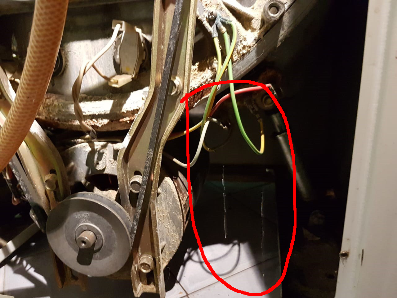

Здравствуйте. Машина Upo pk 8000 течёт в указанном на фото месте. Подскажите пожалуйста, подлежит ремонту или в помойку?

заклейте куском жести на силиконе

ManMan,

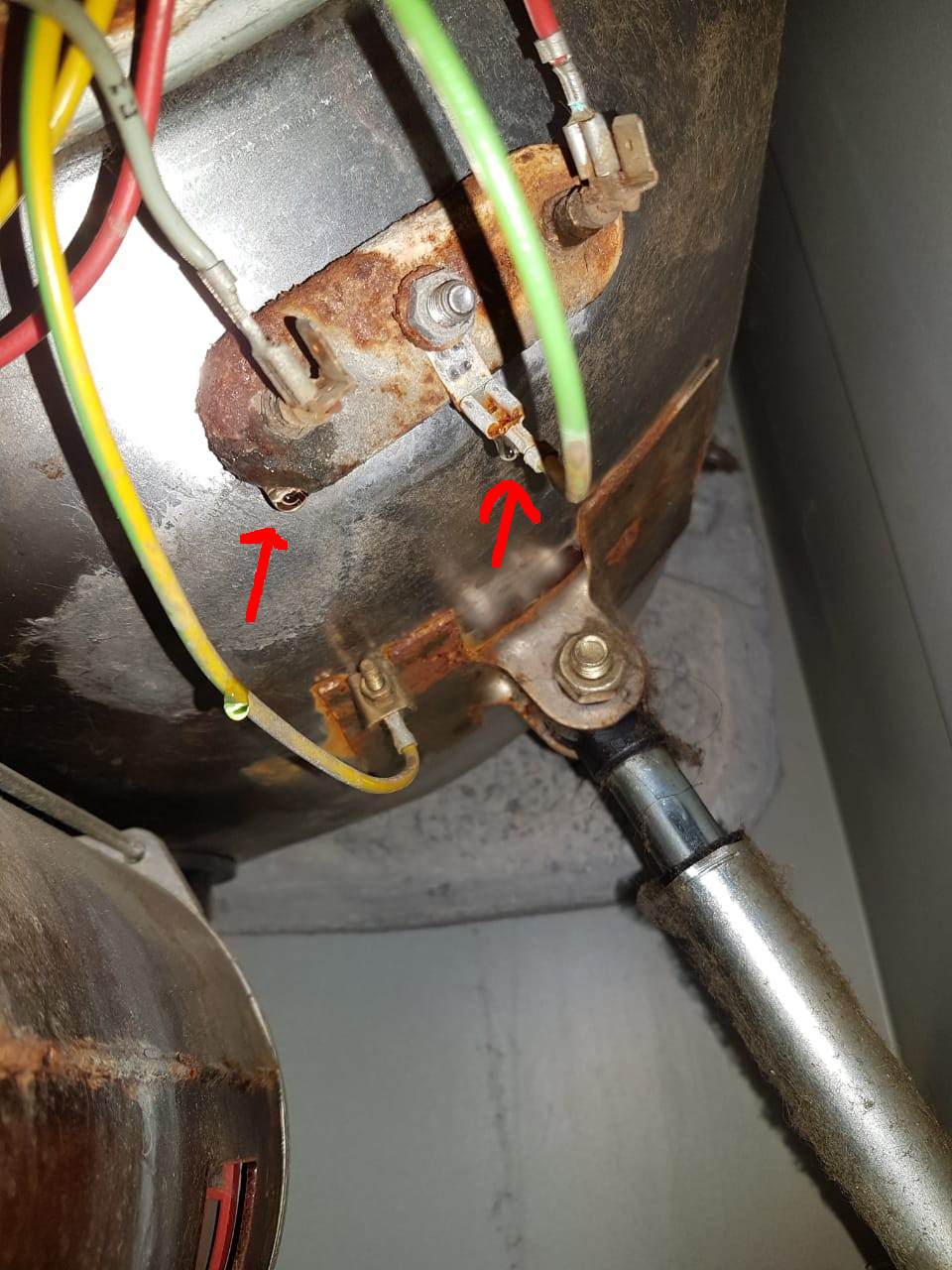

Судя по количеству отложений накипи и кальция на всех соединениях и уплотнениях. Ваш ремонт протечки поможет только до покупки новой машины. Пациент скорее мертв чем жив.

Hitgher, значит будем менять. Спасибо за экспресс диагностику!) Жаль, ведь пашет и пашет, а ей всего то лет 30)

да все-го то подтянуть гайку на тэне надо и гайку на ободе бака . и по паре мазков герметиком на резинках уплотнительных ))

ManMan, гайку на 10 подтяните. Должно помочь

Прокладку заменить. Делов то на пол часа и 20 рублей.
