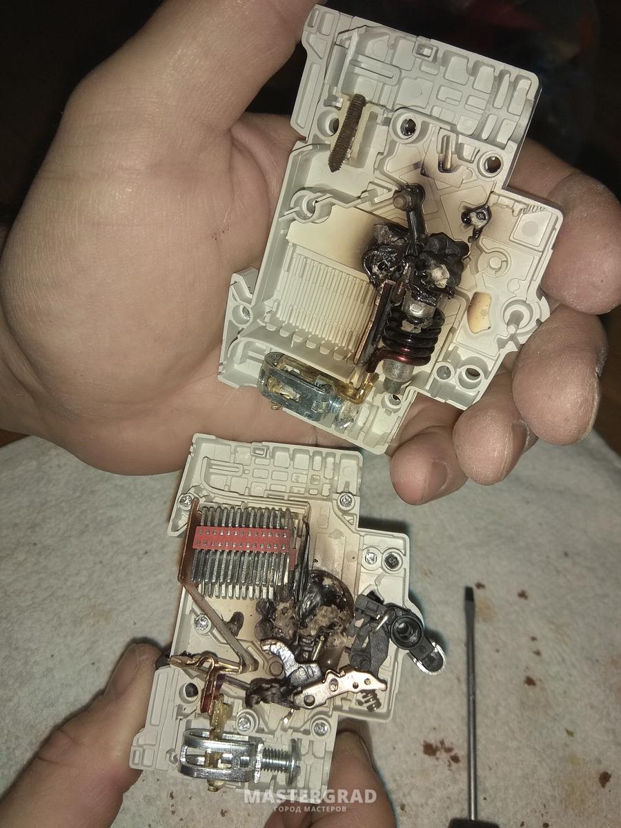

Radio написал: могу открыть щиток, увидеть, что автомат воняет
Насморк ? :D
kruzavin написал: А при прохождении очень большого тока, он не должен отключиться? А если до него установлен автомат на 63А?
Отключиться должен , но если ТП рядом то после нескольких КЗ может и рухнуть . 4,5 кА - бытовая серия .
Да, ни фига.

kruzavin написал:
Alekss написал:
kruzavin написал: Услышал запах, открыл щиток. А он красный.
Запах? :D
Alekss, Уважаемый Alekss, читайте Даля и Пушкина. Может поймете :)
kruzavin, Вы так и не ответили, запах красный или щиток. :confused:

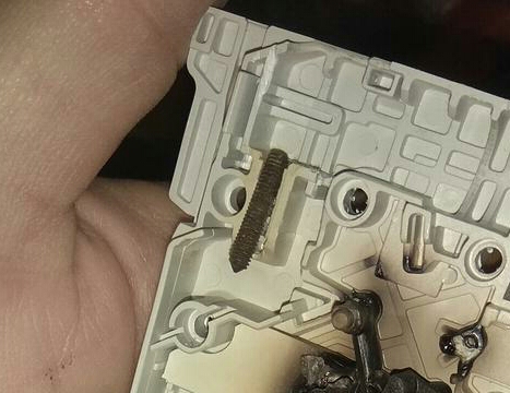

На первом фото в правом нижнем углу разворотило от нагрева дырку в которую входит ось подвижного контакта. Автомат включен, пластик размягчается, а пружина продолжает давить... Могло перекосить внутри подвижный контакт, от чего перегрев стал ещё больше. А та фигня, которую тянет вниз металлическая тяга расцепителя, к тому времени уже потекла.
Впрочем, это всё теории... Недавно демонстрировали здесь Легран, который мало того, что сам накрылся, так ещё и два соседних автомата угробил. Так и осталось загадкой, отчего сгорел тот Легран. Может 333-яя гармоника, может тёмная материя, кто его знает... А вот новенький SH для сравнения.

Abrikos, Нормальный такой SH. Вполне себе ничего)…

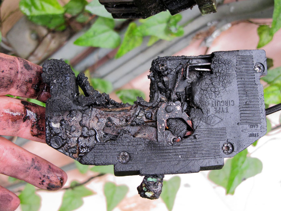

MaSeVi, нормальный. Американские из карболита тоже горят)
https://www.electrical-forensics.com/CircuitBreakers/CircuitBreakers.html

Abrikos написал: MaSeVi, нормальный. Американские из карболита тоже горят)
Abrikos, Так горит-то все: это ж не только сама автоматика, но и ряд всяких там различных условий, которые объяснить не могут). Вон, у меня 3-е воскресенье подряд гаснет стояк, а что там за причина - никто толком и не может выяснить)))…

Abrikos написал: Американские из карболита тоже горят)
Ядовитый плющ :) .

AndyMirror написал: Над одним автоматом да, но отслеживать ситуацию обязательно.
Какую ситуацию? Скажем, у меня АВ сгорели в разных цехах, в разных шкафах, в разных цепях и в разное время. Что я там отследить могу. Да и не НИИ у меня. Обычное производство

kruzavin написал: Не сработала ни одна защита.
А не могло быть так: на контакт размыкателя попала грязь (пыль). Он подгарал себе пока не залип и расплавил механзм разрыва. На фото пружина размыкателя явно не на своем месте.
