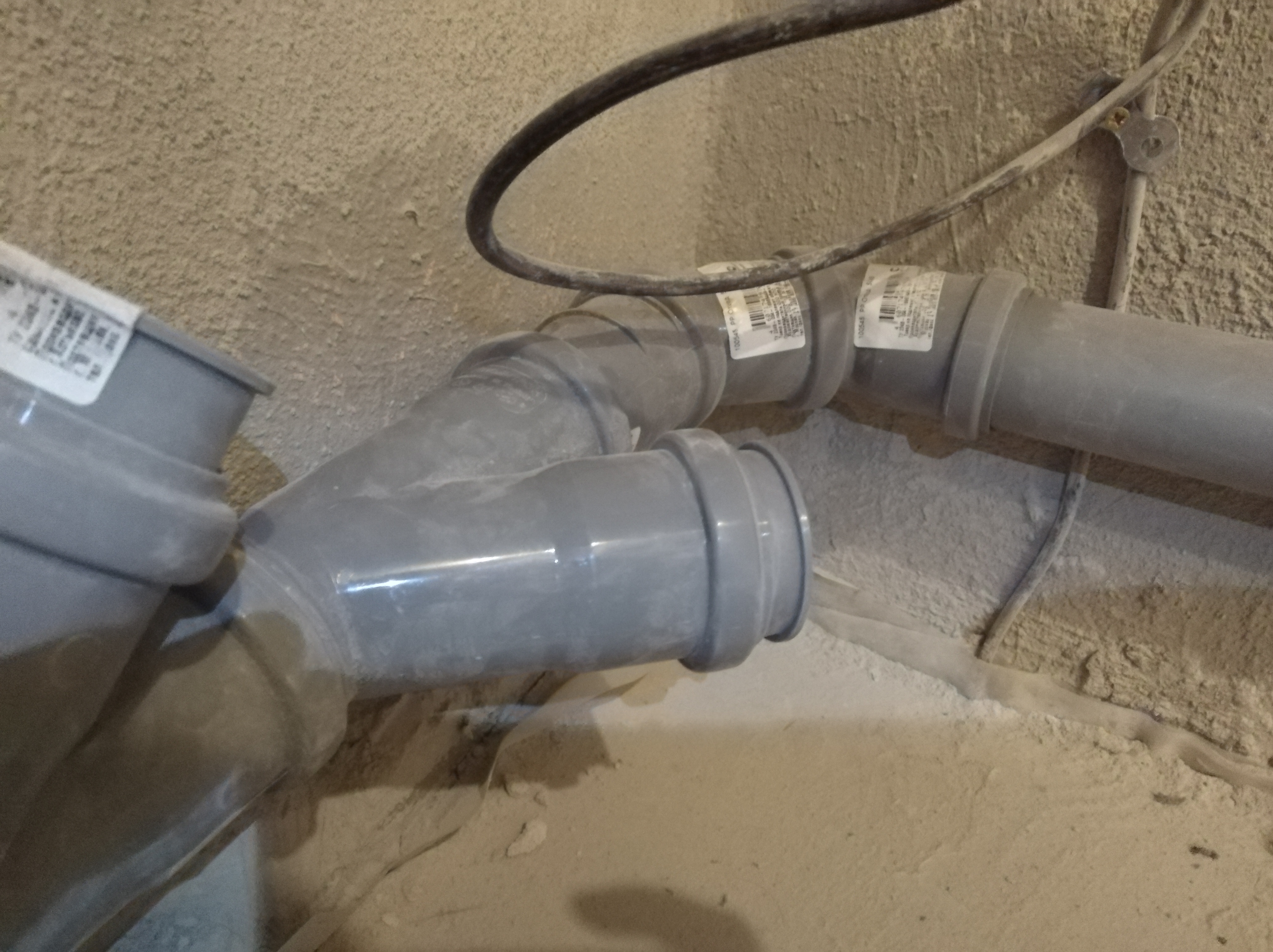

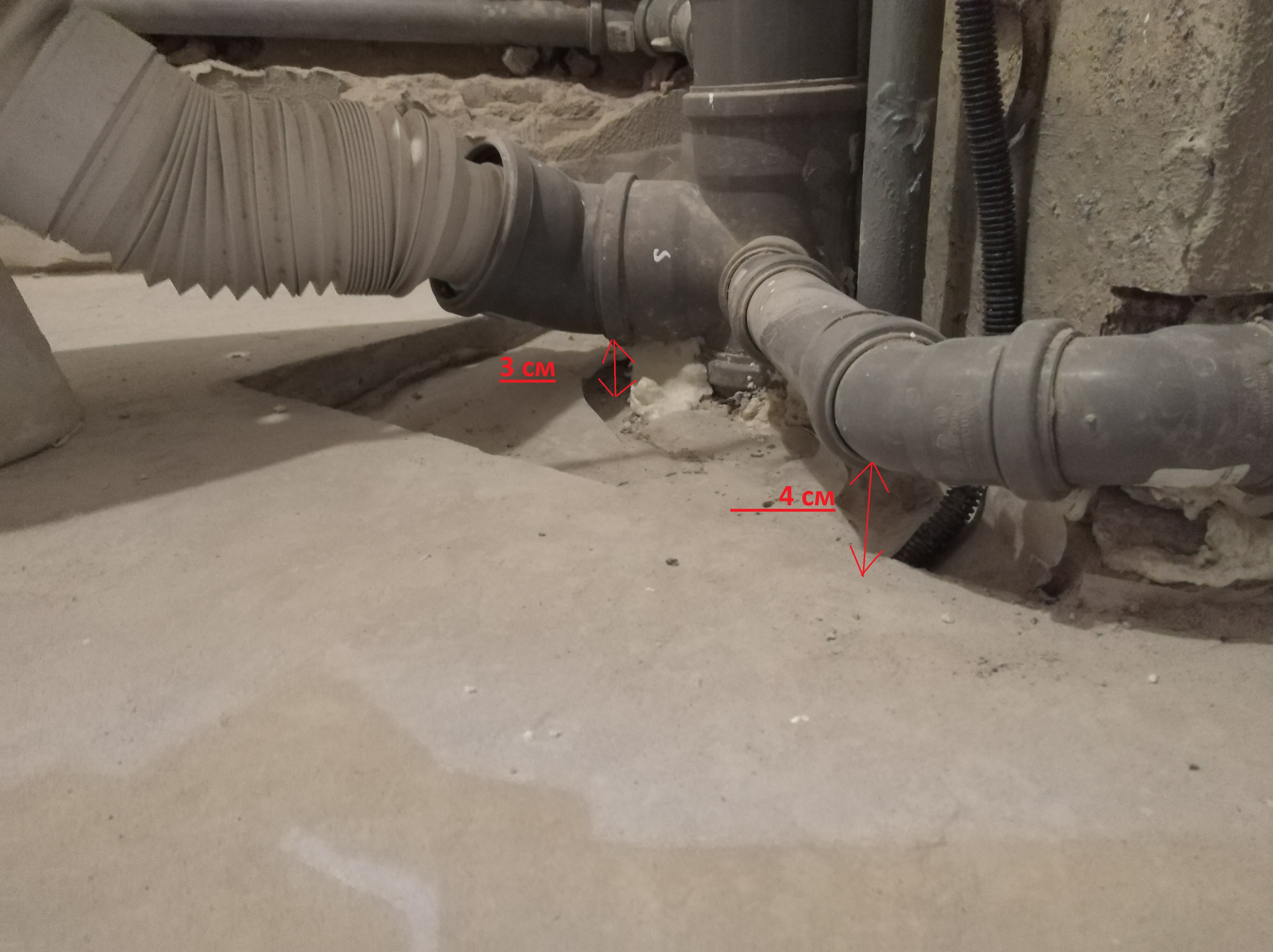

Посмотрите фото. Проблема такая: если делать полагающийся уклон(30-35мм) для канализационных труб, то высота общей трубы перед отводом для ванны будет 9 см(от пола до края трубы), то есть ванна высотой 57 см, станет по высоте 66см. В моей ситуации, что сделать лучше: опустить тройник в стояке на 3 см или делать подиум для ванны?Из чего лучше делать подиум?

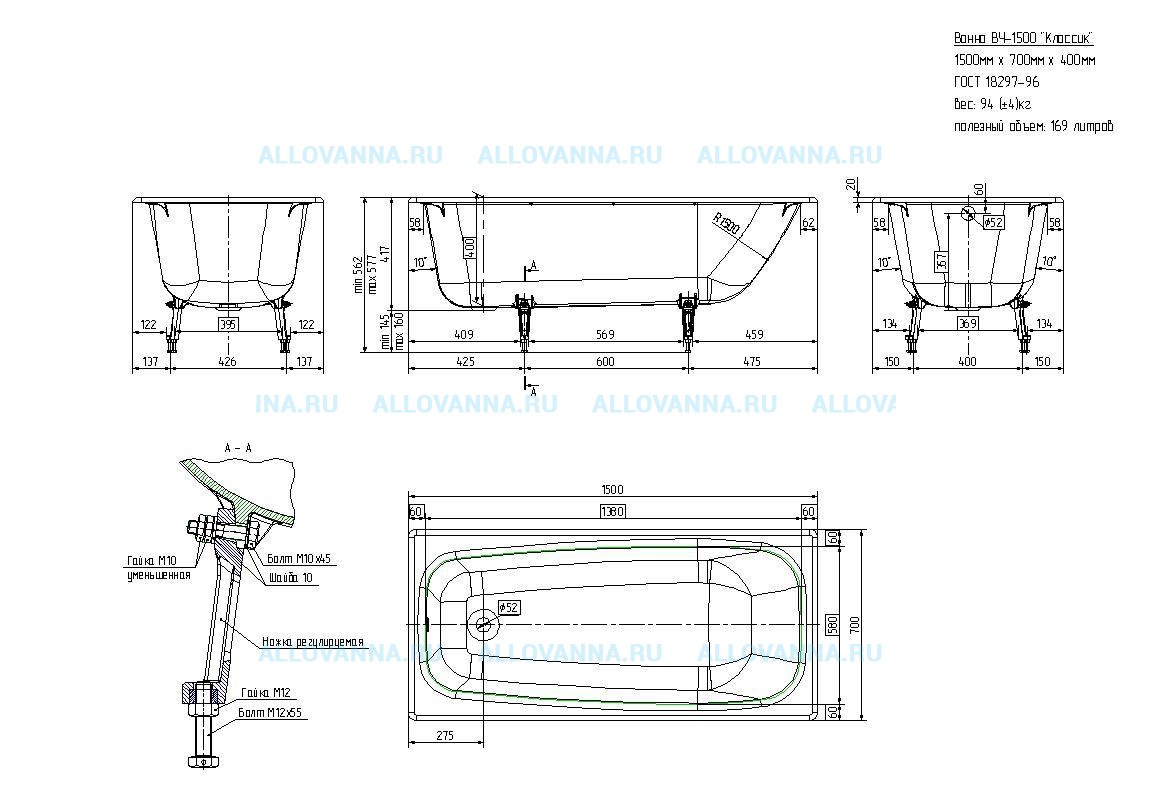

У ванны такие размеры

chapai написал: что сделать лучше: опустить тройник в стояке на 3 см или делать подиум
Всегда лучше опустить крестовину

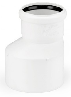

  • поменять ее на крестовину 2 плоскости 110 + эксцентрик 110-50 (будет еще ниже) ну и не забываем ...плитка - 15мм В идеальной ситуации -примерить сифон ,станет ясна фактическая высота отвода

Мне кажется у вас зверский уклон трубы. Для таких расстояний сантиметр на метр и у вас счастье. Все будет промываться потоками стиралки, тем более это не кухня.

Мишутк, +1, судя по фото - уклон запредельный. Отвод крестовины аж в полу, а у ванны +9см - так не бывает.

chapai написал: Проблема такая: если делать полагающийся уклон(30-35мм) для канализационных труб,
Уклон для безрасчетных участков ПП канализации по современным нормативам выполняется 1/диаметр трубы. То есть для 50й трубы - не менее 2см на метр. Вопрос - зачем делать 30 или 35? Условия самоочищения трубы от песка и тд при таком уклоне ХУЖЕ.
chapai написал: то высота общей трубы перед отводом для ванны будет 9 см(от пола до края трубы),
Правильно - по центрам трубы. То есть даже при чрезмерном уклоне будет 90+25 = 115мм Для вашей ванны при макс высоте установки 160 мм центр выпуска сифона (надо смотреть конкретный сифон и ео центр выпуска относительно места установки на дне ванны - это откуда измеряется размер 160) может быть примерно на 5см ниже этих 160. То есть - 110мм. Если Вы сделаете нормальный (не чрезмерный) уклон - то все проходит без всяких подиумов и опусков крестовин. Далее - еще будет плитка + 15мм. Далее - крестовину можно поменять на с двумя выходами 110 и использовать эксцентрик.
Мишутк написал: . Для таких расстояний сантиметр на метр и у вас счастье. Все будет промываться потоками стиралки, тем более это не кухня.
Для счастья на 50й трубе нужно 25мм (минимум 20мм)
chapai написал: согласно всем рекомендациям делал 3см на 1 метр.
Это устаревшие рекомендации для чугунных труб, и то там написано 20-30мм
chapai написал: акже у меня там два угла- боюсь, что будет засоряться(хотя делал по 45 градусов).
От вашей боязни как раз и может засоряться - надо делать по нормативам. Плохо и большой уклон и малый.

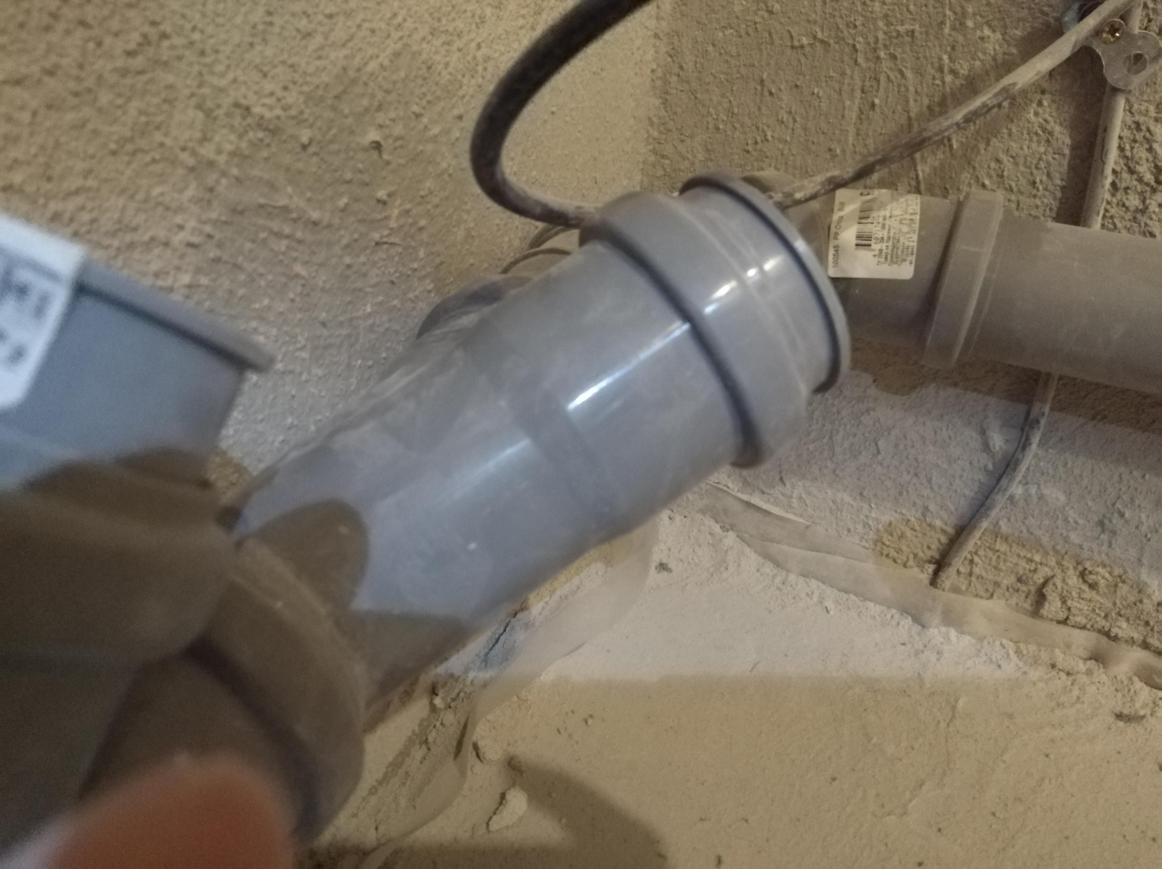

Правильно я понимаю, что отвод под ВАННУ должен быть расположен так, как на этом фото?
А вот так неправильно(параллельно полу):

chapai написал: BV,
chapai, первое - лучше, второе тоже ПРАВИЛЬНО, но не параллельно, а с небольшим уклоном - 5-10мм центра выхода по отношению к оси основной трубы уже достаточно.
И в первом сообщении - то, что на фото у вас названо отводом на стиралку. Так в итоге - что где?
Хорошо бы купить сифон и по нему определить место установки косого тройника.
Еще - не хватает схемы установки ванны, стиралки, умывальника...
