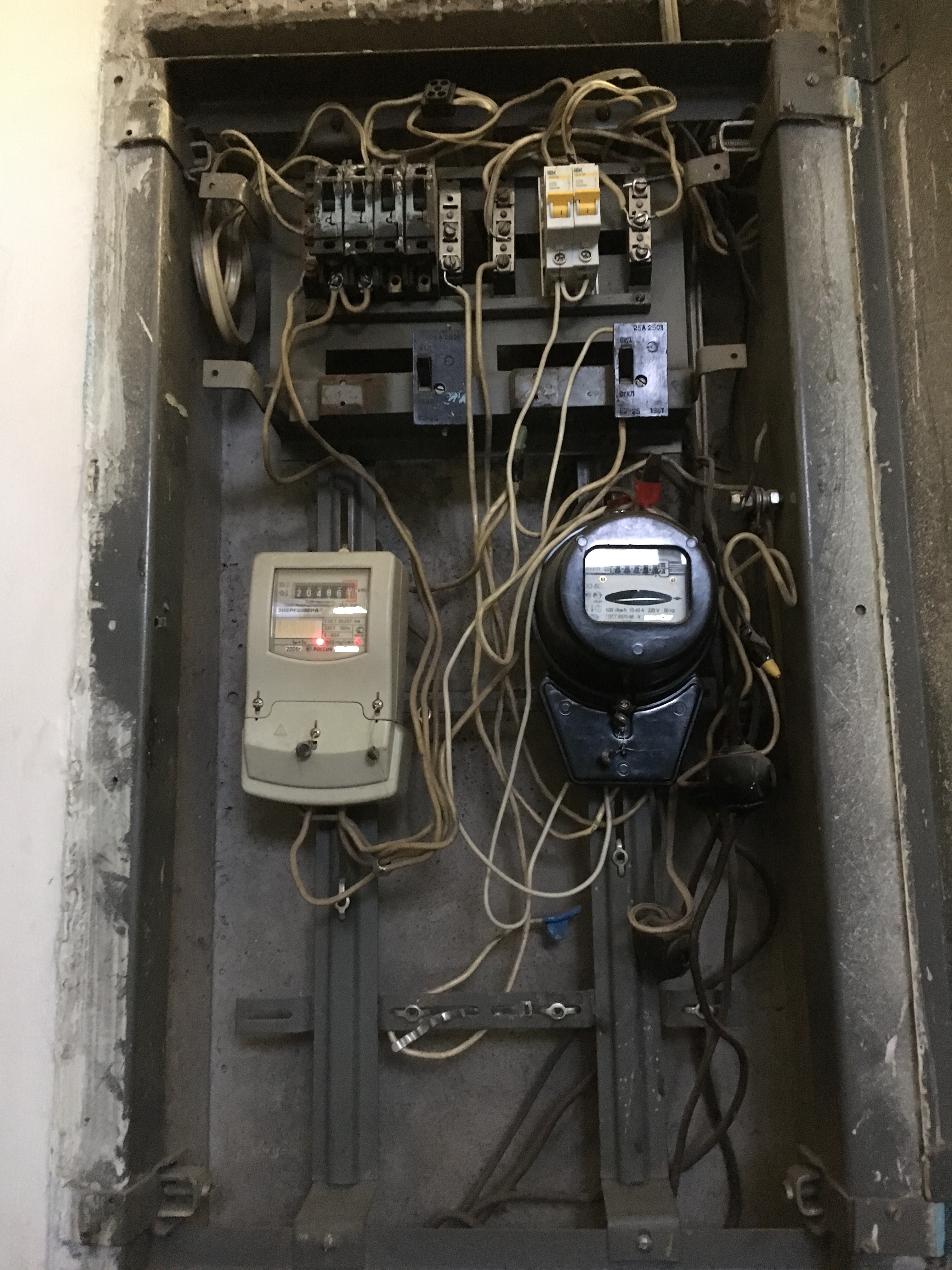

Газовая плита померла и уже отключена, а тут ещё и счетчик заставляют менять по окончанию межповерочного интервала, и подумал я сразу с заменой счетчика и проводку провести для электроплиты. Счетчик внутри квартиры почему-то стоит.
Дом хрущевка с газом. Спросил управляющую компанию по части подключения электроплиты 4.1кВт вместо газа. Те мне сказали, что в моем доме выделенная мощность на квартиры по 1.5-1.8 Квт, или 8А. :eek:
Как так вообще? У меня только один чайник 2.2Квт, а еще свет, компьютер, стиральная машинка, мультиварка. Все зацелпено на 16А автомат. А мне говорят, что у меня всего 1.5-1.8Квт разрешенная мощность. :net:
Что если я сниму счетчик (надо менять уже), поставлю два 16А автомата, один из них на кухонную плиту, а второй на все остальное. Откажутся вводить в эксплуатацию счетчик? Оштрафуют? Чего-нибудь демонтируют? :(
А если я просто заменю счетчик оставив все как есть? Ведь 16А автомат это много больше разрешенных 8А. А на 8А я даже чайник вскипятить не смогу. Такое же нарушение. :confused:
В общем хочу поставить на кухню электроплиту, а разрешенной можности не хватает даже чтоб чайник вскипятить. :killyourselfbywall:

atibati написал: Что если я сниму счетчик (надо менять уже), поставлю два 16А автомата, один из них на кухонную плиту, а второй на все остальное.
Ответ зависит от двух обстоятельств: номинал предохранителей на "стояках" (групповых проводах в главном щите дома) и активность/благосостояние Ваших соседей. Вполне вероятно, что придётся регулярно всей компанией сидеть без электричества в ожидании человека с ключом от главного щита. Вы сами можете открыть этот щит и сделать фото?
atibati написал: А на 8А я даже чайник вскипятить не смогу.
В продаже есть электрочайники мощностью 1 кВт. Никакой проблемы. Да и стандартный чайник 1,5 или 2 кВт ничего плохого не сделает, поскольку работает всего несколько минут.

AlexeyL, по поводу ждать закипания электрочайника на 1квт, и на время его включения отключать стиралку - не смешно. Да как бы я и электроплитой не собираюсь на полную мощность пользоваться, да и не на полную тоже недолго. Насчет отключений - не знаю, бывают отключения сразу нескольких домов, но это скорее вина новостроек. Я каждую осень пока отопление не дали включаю на круглые сутки 1кВт обогреватель, и не отключало пока подъезд. Я могу открыть щит на этаже, и сделать его фото, но где домовой или подъездный щит я вообще не знаю)). Соседи умеренно противные, в основном малообеспеченные, относятся ко мне хорошо, потому как пока я сидел без работы, то заставлял управляющую компанию выполнять обязательства - чинить окна, перила, и т.д.
Rumato, Отрежут? Почему все ещё этого не сделали? Сейчас у меня стоит 16А автомат на квартиру, и 16А автомат на звонок. До этого на квартиру стоял 25А автомат. Пакетника почему-то нет вообще. У соседей на этаже - у одних один пакетник на 25А, а за ним непонятно что, у вторых пакетника как и у меня нет, но есть два автомата по 25А. Как бы все мы нарушаем получается...

Фото и ещё раз фото , пока вы и ваши соседи не спалили стояк .

atibati написал: Я могу открыть щит на этаже, и сделать его фото, но где домовой или подъездный щит я вообще не знаю
Не думаю, что у вас за 60 лет там что-то поменялось.
Просто не будите лихо, пока оно тихо. Газовщиков поищите, город большой, должны быть службы.

Могу только на этаже показать щит, а где подъездный или домовой я не знаю даже.
