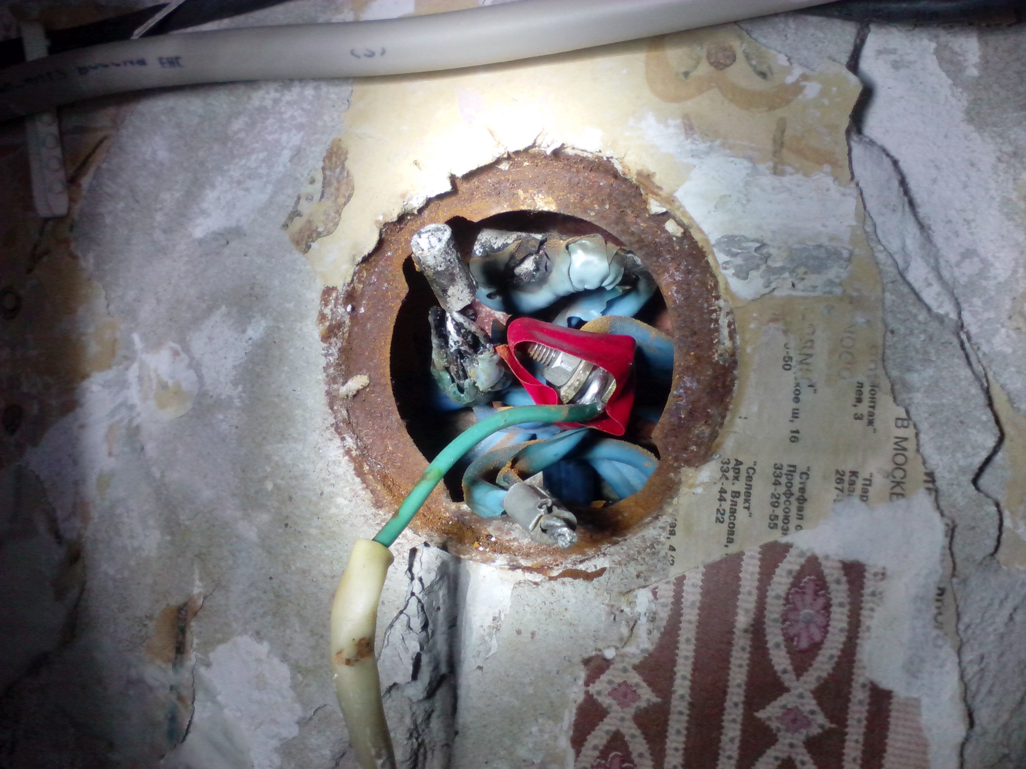

atibati написал: два 600 рублевых автомата dekraft: 25А/30ма на кухню под 3 розетки
Вы современную бытовую розетку видели? Надпись "16А" на ней видели? Это и есть максимальный номинал автомата на любые группы с такими розетками. И этот номинал уже включает в себя достаточные временные перегрузки по току в полтора-два раза, до 5 киловатт одновременно.
atibati написал: и один такой же на 16А/30А на остальную квартиру.
Кстати. Проводка по квартире, очевидно, родная алюминиевая. Полтора или два квадратных миллиметра?
Ну и свежее собственное фото, из аналогичной квартиры 1967 года. Родные скрутки алюминия в распредкоробке после работы под автоматом 25А.

atibati написал: Отрежут? Почему все ещё этого не сделали? Сейчас у меня стоит 16А автомат на квартиру, и 16А автомат на звонок.
Считайте что защиты от перегрузки домашней проводки у Вас нет, только от КЗ.
И с "новыми" 25 амперниками не будет тоже.
