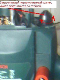

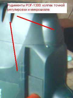

Вот, прикладываю фото к предыдущему сообщению, в которых пытался проилюстрировать обнаруженные мной причины вертикального люфта корзины. Мое требование устранения обосновано, как Вы думаете? Явно что-то упущено в конструкции - в других экземплярах в магазине тоже вертикальный люфт.

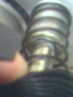

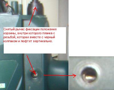

и еще... В последнем фото показана одна из стоек опоры (вид снизу). В обеих не просматриваются втулки скольжения ("сухари"), которые имеются даже в дешевых фрезерах (DWT, Hander и пр.). Может ли быть такая конструкция, то есть без "сухарей", корпус-то из мягкого сплава и может стираться со временем. Правда, эти втулки - сухари могут быть где-то глубже. Хотелось бы, чтобы они были.

В этом зеленом Bosch Pof 1100 еще и ось вращения неперпендикуляна основанию! А я ругал фрезу, пытаясь подготовить фрезером две столешницы для прямого стыка. Получалась клиновидная щель. Их-то надо фрезеровать с разных сторон, одну с лицевой, вторую с противоположной, чтоб не сорвать на выходе ламинат со стороны скругления (постформинга). Вот клин из-за непендикулярности фрезы и вылез. И здорово непендикулярна. На высоте фрезы 50мм - около 0.3мм по вертикали, а по уровню - 1.5мм смещения воздушного шарика при горизонтальном расположении уровня, приложенного к плоскости дна корпуса (то есть к плоскости нижнего подшипника). Из каталога Бош про Pof 1100 Ae/pof 1300 Ace: "с помощью фрезерной машины с верхним шпинделем фирмы Bosch можно исключительно точно выполнить пазы, обработать кромки и вырезать профили при выолнении любых копировально-фрезерных работ, а также при изготовлении гнезд, сделать все, что может прийти в голову. С помощью этой машины можно изготовить всевозможные соединения, не требуещие крепежа." А можно ли это сделать при наличии вертикального люфта около 0.7-0.8мм и отклонении оси вращения около градусов 5-7 (точно мне трудно сосчитать)? Спецы, подскажите, как вы думаете, мои претензии обоснованы? Неперпендикулярность может быть устранена в гарантийной мастерской? Я правда сомневаюсь, думаю это на уровне непендикуляности втулок в корпусе, по которым направляющие двигаются.

А втулок-сухарей вероятно нет, больно быстро смазка приобретает черный цвет, от трения никелированной направляющей по бронзовой втулке такого не должно происходить. И боковой люфт корзины незначительный появился, я то пропазовал им метров 50 всего + пара ручек утопленных + обработка кромок резов после лобзика метров 20. Что-то я свой фрезер сильно не взлюбил, рассмотрев подетальней! :) Говорят же французы, - "того, кого любишь и то, что кушаешь, не следует рассматривать слишком пристально!".

AlVadSk написал : А можно ли это сделать при наличии вертикального люфта около 0.7-0.8мм и отклонении оси вращения около градусов 5-7 (точно мне трудно сосчитать)?
Вы уверены в 5-7 градусах???

Вообще-то уход 0.3 мм на 50 мм дает угол около 0.35 градуса. 5-7 градусов это уже порядка 5 мм на 50 мм длины и есть явный и безусловный брак. Доказать что-то, если отклонение 0.35 градуса, увы, будет нереально.
