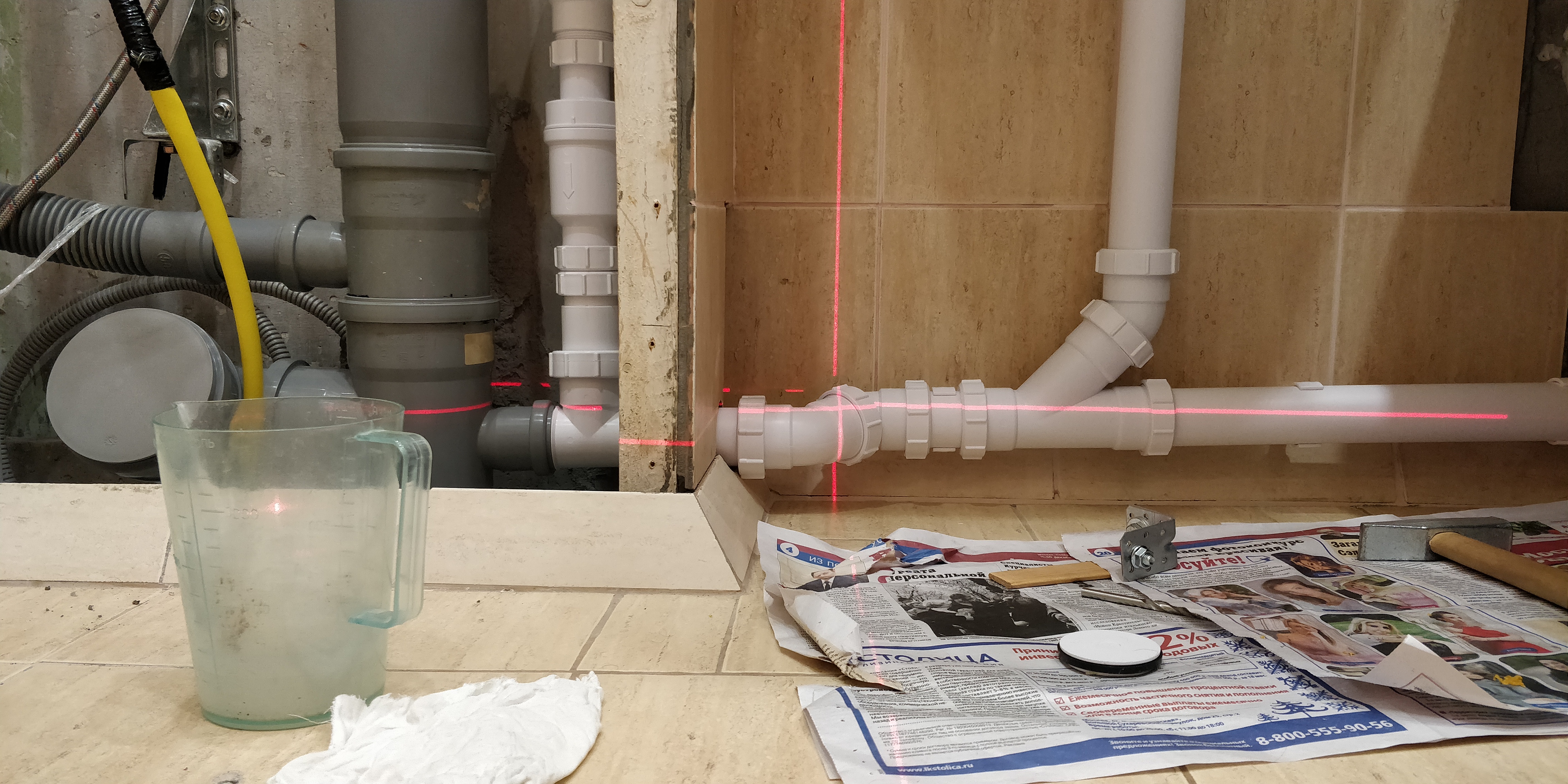

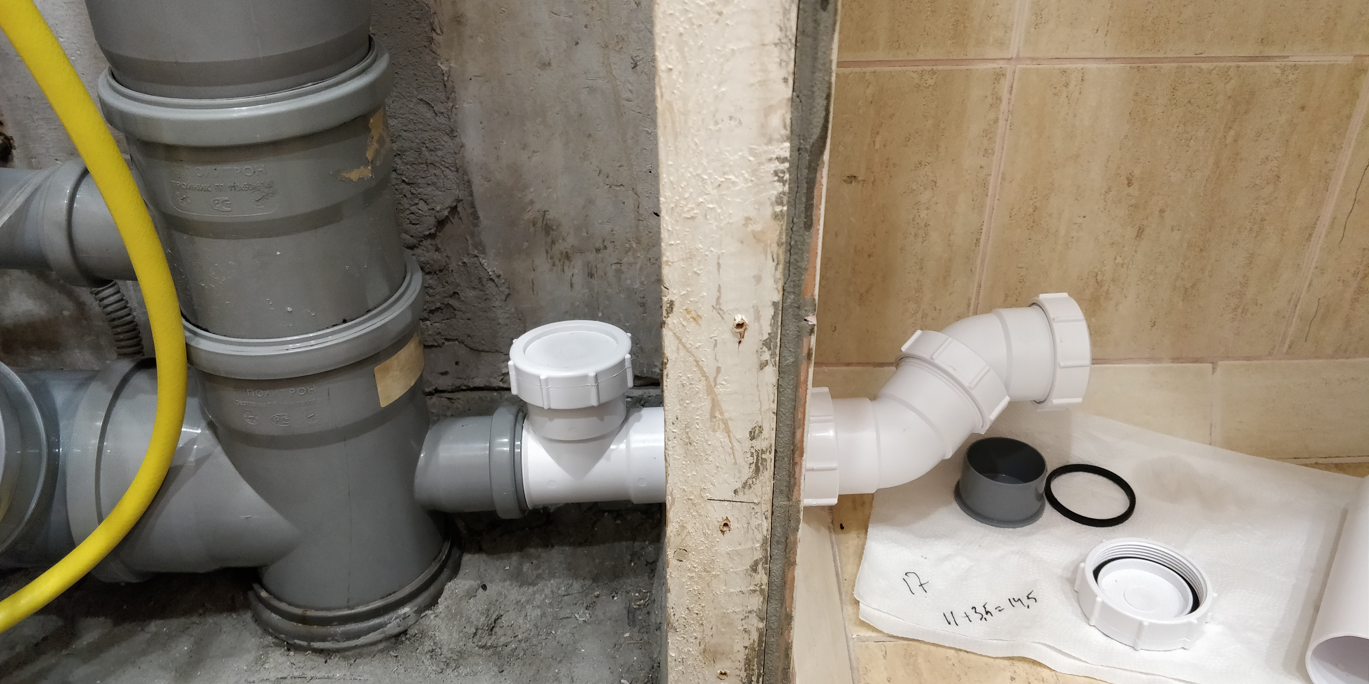

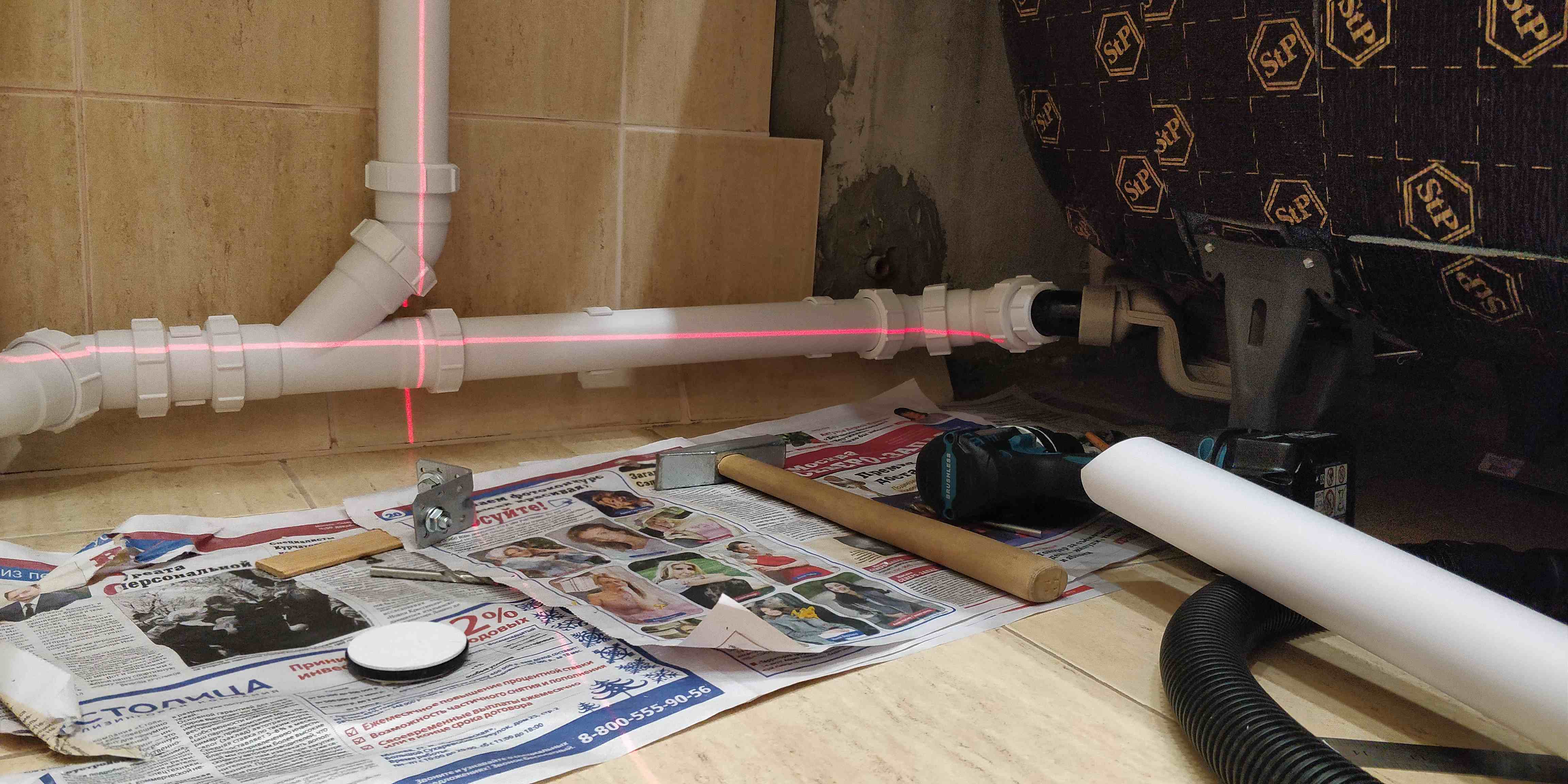

Добрый день! На стояке смонтирована одноплоскостная крестовина 110х50. В 110 сливается унитаз, в 50 раковина и ванна. Есть ли опасность заброса стока из унитаза в 50 отвод? Если есть, то чем это грозит?

Не хотел серыми трубами, т.к. все будет на виду. А белую нашел только Equation в Леруа и McAlpine. Компрессионное соединение мне показалось более надежным и вышло не сильно дороже.

Hassel написал: Есть ли опасность заброса стока из унитаза в 50 отвод?
Заброс будет, ничем не грозит, если вы вдруг не решите полгода не пользоваться ванной.
Можно испытать, через ревизию все будет видно, может и не будет. А вот сверху - будет.

BV, заброс из унитаза уже через метр 50-мм трубы будет сходить на нет. Всмысле, вода в трубе подниматься будет, но уже без скорости. Так что опасность хрюканья только если ванна подключена в 20-30 см от стояка, что крайне сомнительно.

bc----, Вы не поняли - слив унитаза как поршень протолкнет воздух в 50ке, который надавит на сифоны.
Если долетит...

BV, чтобы он как поршень протолкнул, надо, чтобы этот слив на 100% заполнил 50-мм трубу. Я лично такого ни разу не видел.

Hassel, с такой крестовиной вероятность засора стояка выше . Раньше такие крестовины не выпускали ,не потому что не умели.
