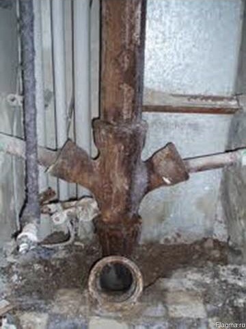

АПОСТОЛ, в смысле «не умели»? Полным полно домов с такими чугунными крестовинами. По одну сторону - санузел, по другую - кухня. Работает нормально.

Mazayac, в прямом смысле . Полно со смещением либо боковым отводом. Если вы об этом только 98
То ,тут немног конфигурация изменена

АПОСТОЛ, ух... Ещё раз: прямая чугунная крестовина, 90 градусов, в одну сторону - отвод ДУ 65, в другую - ДУ 100. Навалом таких! Работает десятилетиями.

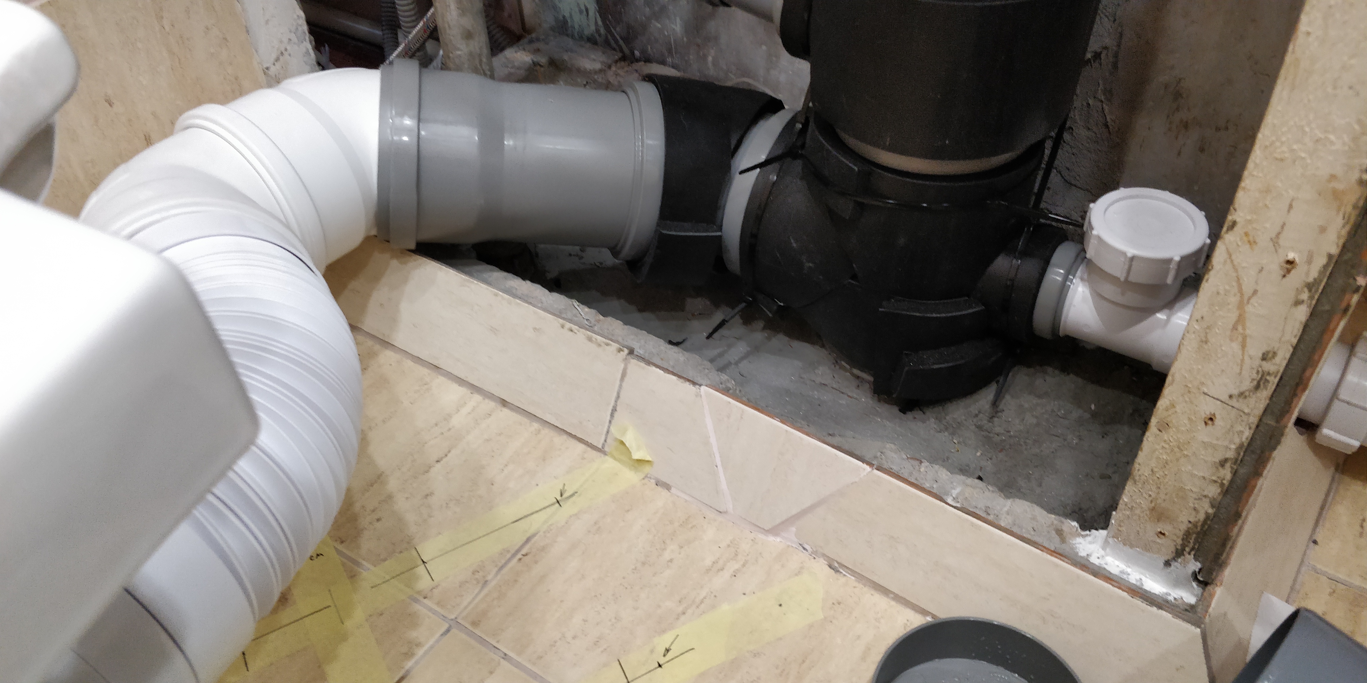

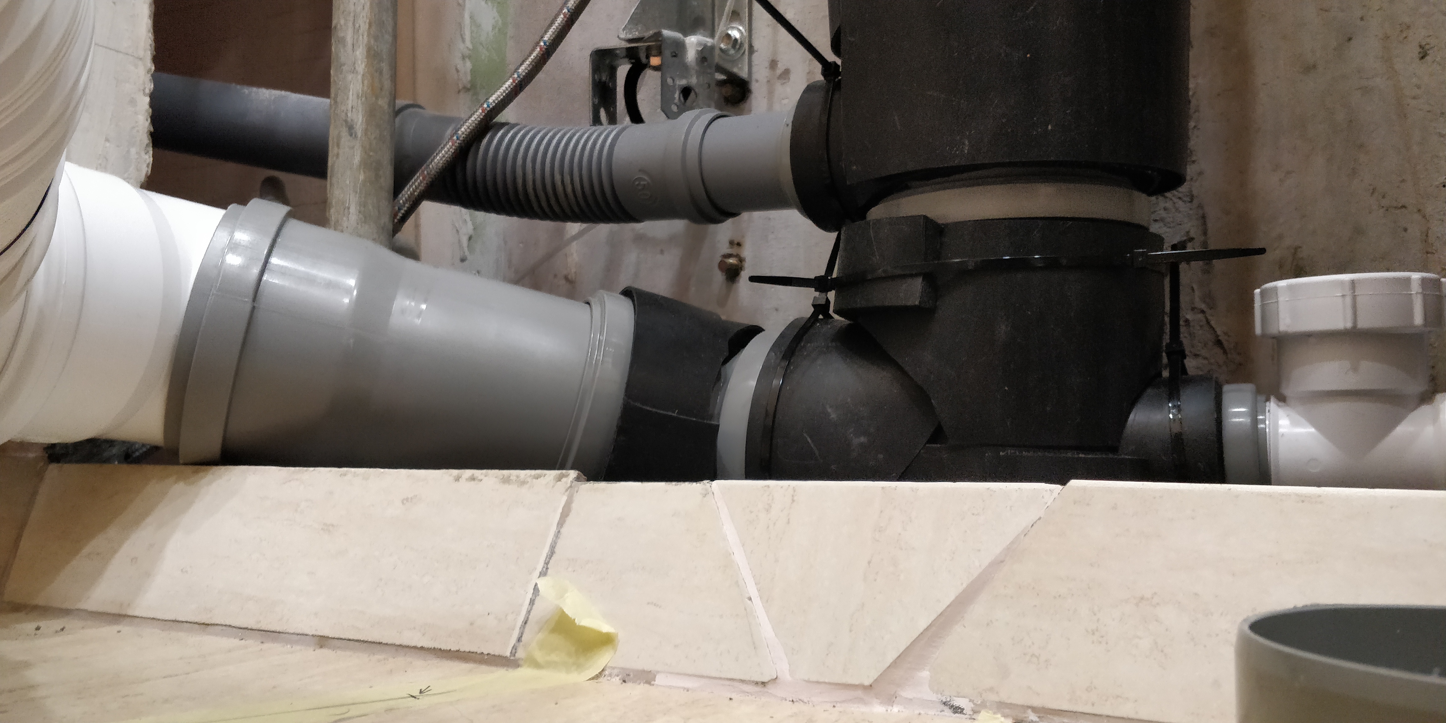

Провел эксперимент. Схема (стояк
Hassel
Hassel
Регистрация: 27.01.2019
Карол Стрим
Сообщений: 15
30.01.2019 в 14:42:49
Hassel
Hassel
Карол Стрим
Сообщений: 15
30.01.2019 в 14:43:27
Hassel
Hassel
Карол Стрим
Сообщений: 15

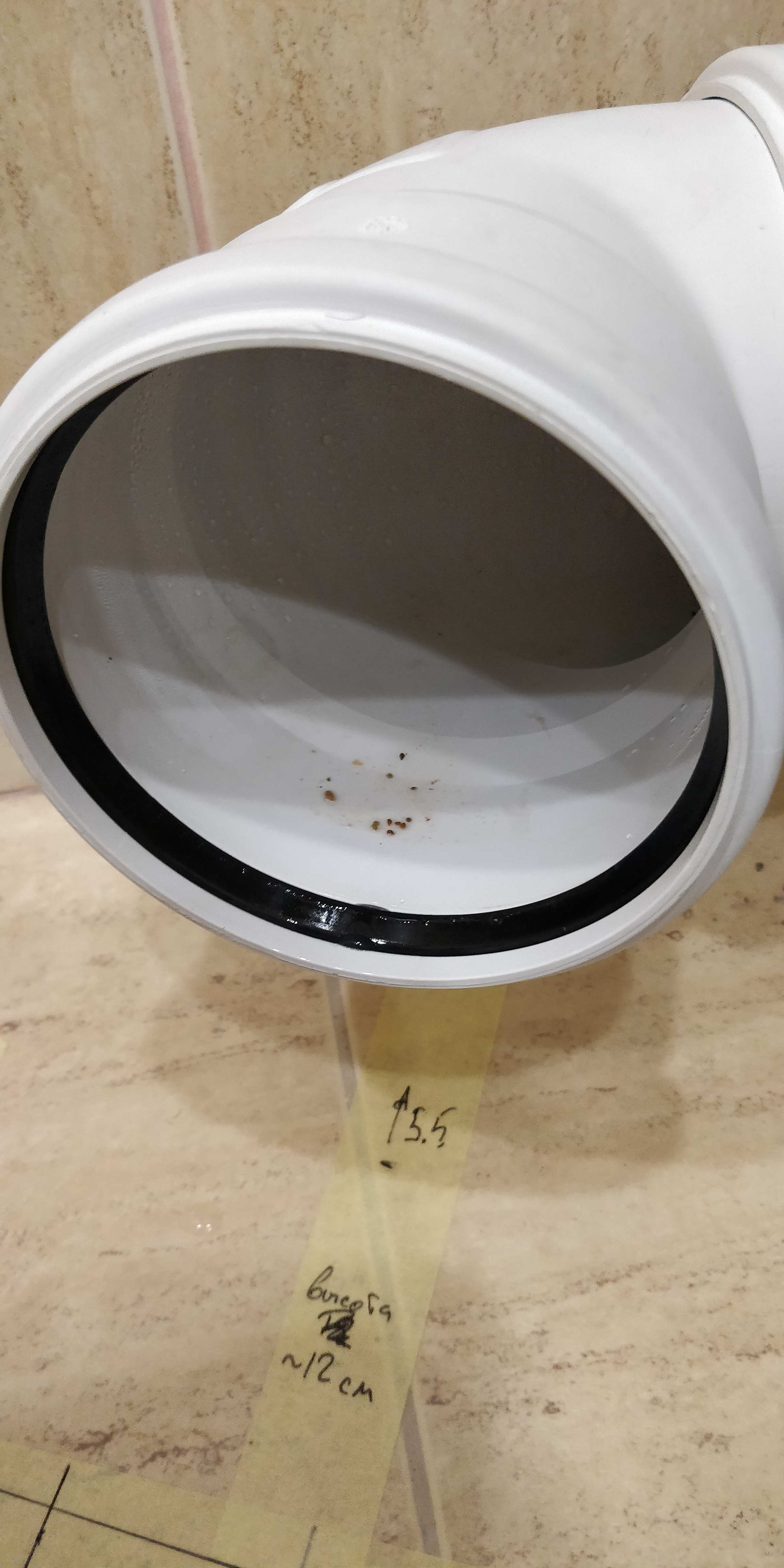

30.01.2019 в 14:45:08
Провел эксперимент. Схема (стояк, 45гр, удлинитель, 45гр, 67гр, гофра, унитаз) сейчас выглядит вот так:
Выливал в унитаз залпом 10 л ведро. При этом открутил крышку с противоположного тройника и смотрел, что происходит в 50 отводе. Отвод заполняется примерно на 1/3, воды от стояка заливается примерно 1/2 литра. Те же манипуляции провел при сливе заполненной раковины - вода на 3-5 секунд заполняет трубу целиком и на пару сантиметров поднимается вверх по тройнику (из тройника ничего не выливается). Мне кажется, при таких условиях проблем с гидрозатворами ванны и раковины быть не должно. В моем случае цена ошибки не очень велика - вся канализация внешняя и легко разбирается, если что - переделаю.
Еще раз большое спасибо всем высказавшимся!
P.S. Был очень удивлен, сколько гадости попадает в трубу из стояка без всяких унитазов. А в 110 отводе грязь долетает аж до 67 угла:

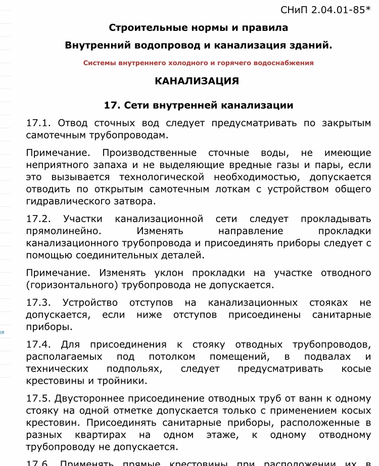

31.01.2019 в 08:38:00
Mazayac написал: АПОСТОЛ, ух... Ещё раз: прямая чугунная крестовина, 90 градусов, в одну сторону - отвод ДУ 65, в другую - ДУ 100. Навалом таких! Работает десятилетиями.
Mazayac, буду учить матчасть. Спасибо

31.01.2019 в 13:44:53
Mazayac, 17.5
