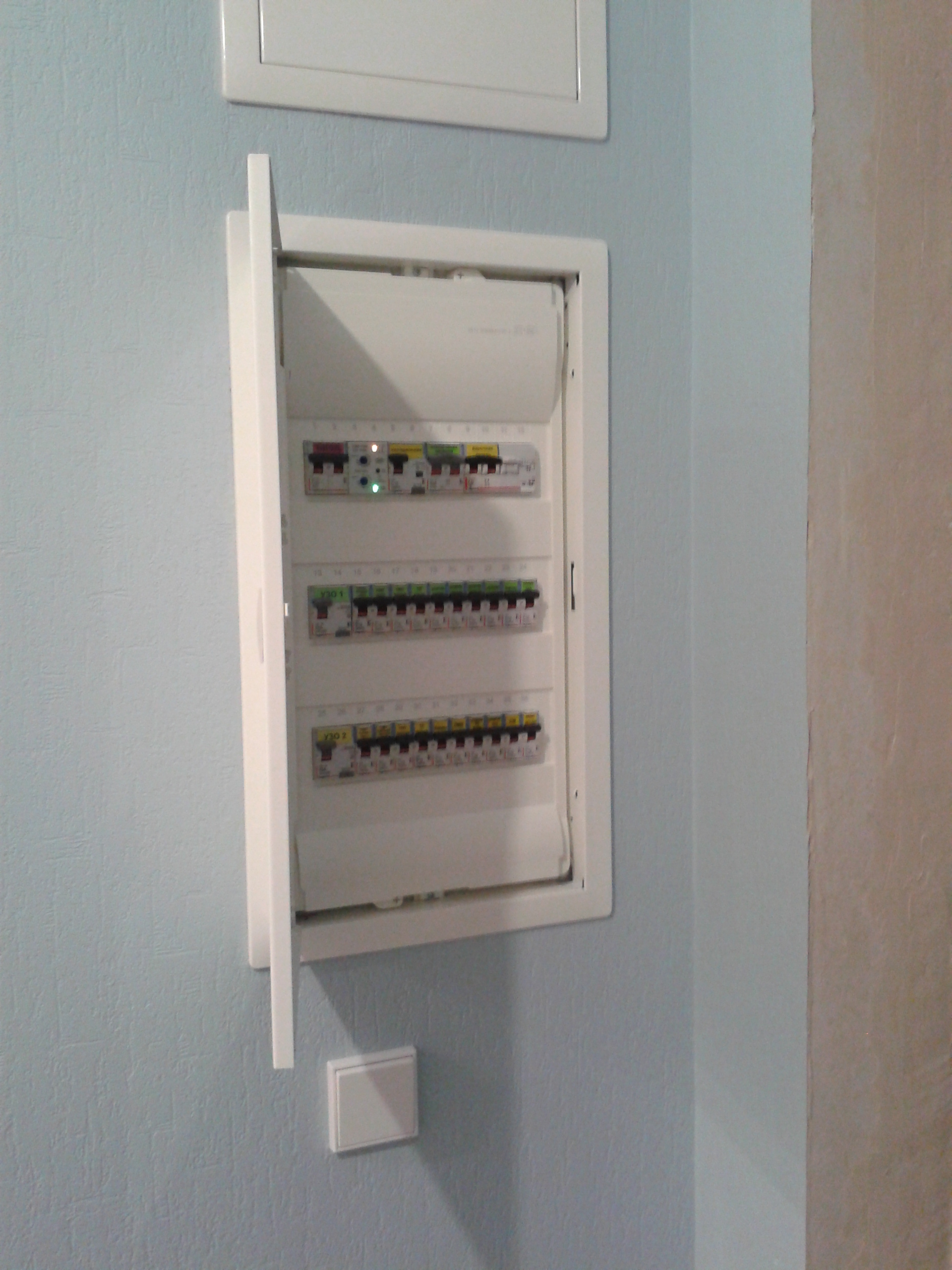

serj12
serj12
Регистрация: 10.02.2012
Волгоград
Сообщений: 9182
03.02.2019 в 22:23:28
FerzIn, это щиты Hager Volta , верхний под слаботочку
