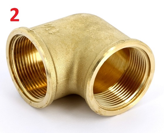

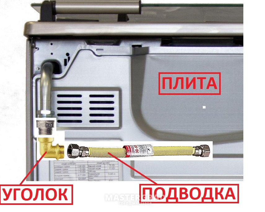

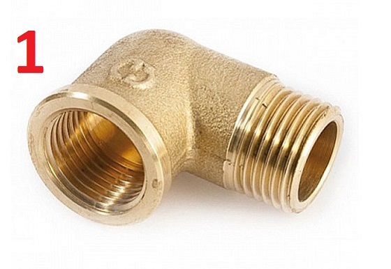

1. Можно ли поставить латунный уголок на штуцер газовой плиты? 2. Можно ли собирать уголок - штуцер на анаэробный герметик?
(Фото для примера, уголок и штуцер упорных буртов после резьб не имеют) Спасибо.

Lehandr написал:
  1. Можно ли собирать уголок - штуцер на анаэробный герметик?
:nо:

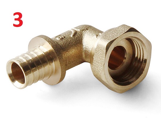

Сегодня делал такое. Если найти уголок с посадочным местом(как то были у меня такие), то всё просто. А так берется удлинитель вальтековский 0,5 см, вкручивается в уголок папамама(папой в маму :), В маму удлинителя паронитовую прокладку и со всей дури на штуцер плиты. Усё.

Славик64 объясни пожалуйста :) 1. Что за посадочное место, как на фото 3? 2. Зачем нужен удлинитель, из за посадочного под прокладку? 3. Почему нельзя уголок (как на фото 1) накрутить с нитью Tangit Uni-Lock на штуцер плиты?

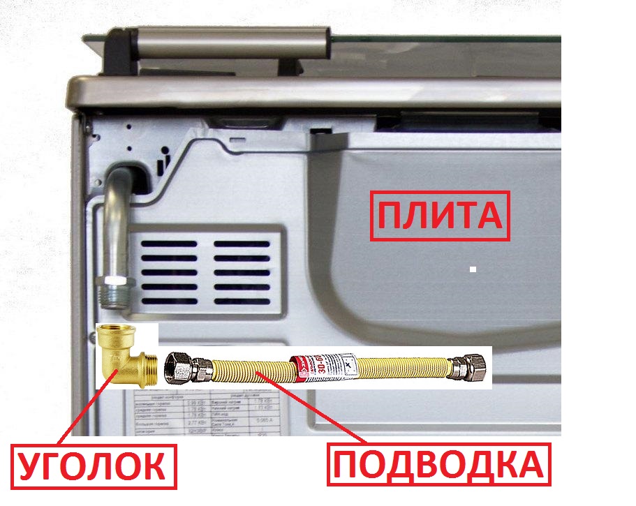

MrGalaxy написал: А на фига? Шланг короткий?
Да... с уголком - UDI-Gas 1 метр, без уголка - UDI-Gas 2 метра
MrGalaxy написал: да и консоли не буде
Да закрепить же можно шланг, аккуратно к плите...

Lehandr написал:
Да.
Lehandr написал:
  1. Почему нельзя уголок (как на фото 1) накрутить с нитью Tangit Uni-Lock на штуцер плиты?
Потому что штуцер накидной. Не получится.
