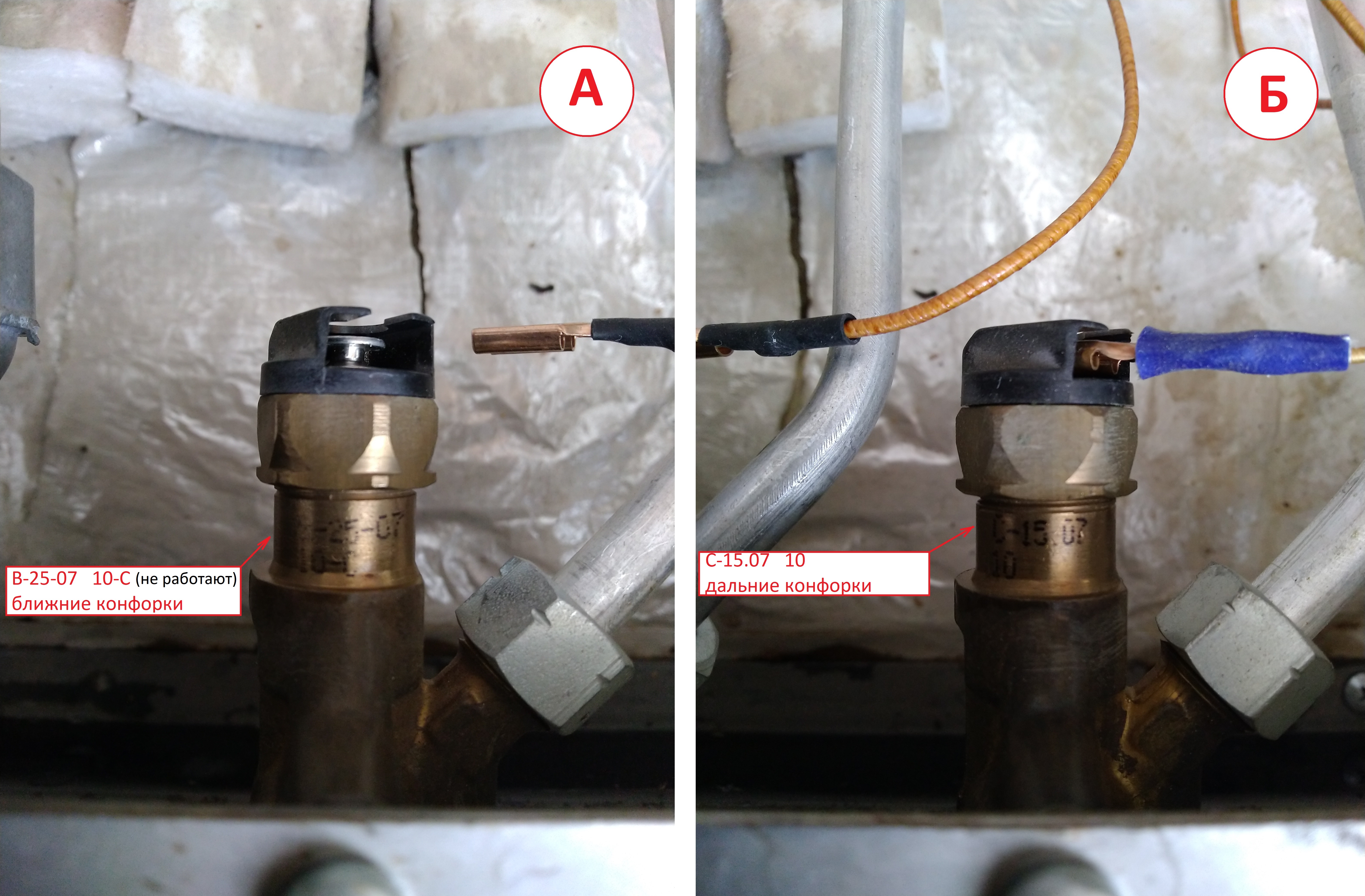

Здравствуйте.
Бывшие хозяева при переезде оставили 4-ех конфорочную газовую плиту ARDO A554VG6 inox. Обнаружилось, что не работает эл. розжиг на двух диагональных конфорках. Этот дефект устранил самостоятельно. Купил в "газтехнике" похожий блок и приколхозил(благо место позволяет). Заработало. Поджигается и воспламеняется. И ещё выяснилось, что контроль горения пламени на ближних конфорках тоже не работает. Предположил, что вышли из строя термопары. Решил проверить перетыкиванием на другие рабочие конфорки, подтвердилось, что действительно не исправны. Купил новые термопары, установил. Предварительно почистив на конфорках посадочные места термопар торцевой щеткой для дрели и ручной металлической щеткой(барбоской). Результат - не работает газконтроль на ближних конфорках. Перетыкнул на дальние конфорки(рабочие) - работают.
Потом приглядевшись заметил, что обозначения ближних конфорок В-25-07 10-С (см фото "А") отличается от обозначения дальних конфорок С-15.7 10 (см фото "Б"). Прошу объяснить может в этом кроется не состыковка, они наверное разные? Или ещё есть причина?(например неисправны эл. клапана которые в вентиле на фото)
Сообщений: 137861
29.01.2019 в 00:20:04
stasik.00001 написал: (например неисправны эл. клапана которые в вентиле на фото)
может... но менее вероятно. Замерьте ток/напряжение от термопар. прозвоните катушки клапанов

BV, Т.е. сопротивление должно быть одинаково, как на рабочих клапанах? Напряжение одинаково примерно. Мерил.

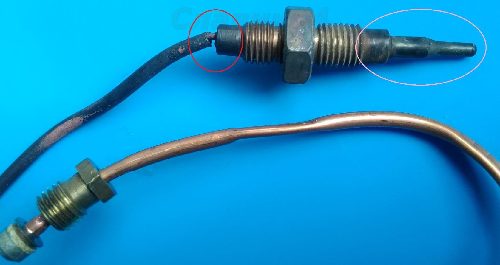

stasik.00001 написал: Я видел термопару с отверстием прогоревшим внутрь
На конфорке? Я что то не припомню. Видать очень много пользовались, отапливали квартиру, можно сказать, конфорками. На духовке, да, бывает. ПС На завтра(точнее уже сегодня) есть жалоба на сгоревшую термопару на духовку. Сказали ей 12 лет и пользовались часто. Но и там, скорее всего, не сам кончик термопары будет прогоревшим, а дальше, провод. Покажу.
10-40-99@mail.ru
Славик64
Славик64
Регистрация: 23.07.2012
Дигора
Сообщений: 10402
30.01.2019 в 11:09:21
Славик64 написал: ПС На завтра(точнее уже сегодня) есть жалоба на сгоревшую термопару на духовку. Сказали ей 12 лет и пользовались часто. Но и там, скорее всего, не сам кончик термопары будет прогоревшим, а дальше, провод. Покажу.
Показываю.
Как видим сама термопара в идеальном состоянии, а провод прогорел.

У меня немного другие термопары. Но, что настораживает это почему вышли одновременно две термопары и причем на ближних конфорках.(точно не знаю может поочередно, газ. плита "по наследству" досталась)
Сообщений: 137861
30.01.2019 в 17:31:47
ну так всеже скорее всего не исправны клапаны?
