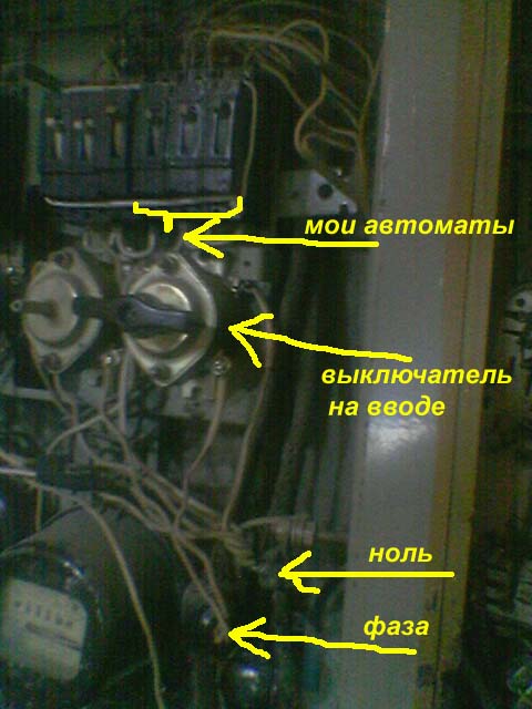

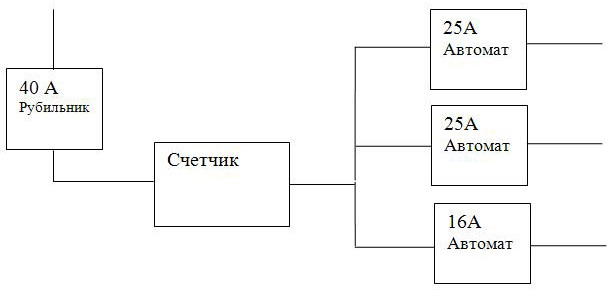

Здравствуйте. Если не сложно прокоментируйте электрическую разводку на кухне. Вводные данные: 3х комнатная квартира в старом панельном доме На лестничной площадке имеется эл.щиток (рис.1) -на вводе в квартиру установлено всего лишь 3 автомата 25,25 и 16А Щиток очень легко открывается (возможны случаи воровства) Планируется серьезная реконструкция кухни, при этом будут добавлены несколько мощных потребителей и полное обновление бытовой техники (рис.2) Схема показанная на рис.2 планирую собрать в щитке который установлю дома. Содержимое щитка на лестничной площадке переделывать не планирую. Вопросы:
  1. КАК подключить схему рис.2 к схеме рис.1
  2. Правильно ли нарисована схема на рис.2 ? 3.Теплый пол и чайник не надо ли разнести на разные автоматы?

Вы решили упразднить проводник PE дли линий электроплиты и кухонных розеток? Тёплый пол у Вас включается в розетку? Холодильник и освещение лишены диф.защиты. Группа одна или две под одним автоматом?
02.03.2007 в 09:55:29
Я неправильно обозначил провод с варочной поверхности Там будет 3Х6, но земли в доме нет и провод предназначенный для заземления в щитке на площадке подклчен к нолю. А для розеток я максимум могу сделать тоже самое. Теплый пол подключать собираюсь напрямую. На холодильник и освещение УЗО не поставил. Про группу не совсем понял. В кухне будет вмурована клемная колодка, где планирую объеденить освещение и холодильник и дальше одним проводом отправить на автомат.

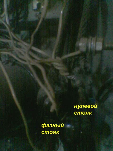

Рабочий и защитный нули заведены под разные болты? Фотографии этажного щитка привести можно? Особенно интересуют отвод от нулевого стояка и нулевая шина. Сколько щитков на этаже?

GekaBU написал : Теплый пол подключать собираюсь напрямую.
Желательно вынести под защиту отдельного двухполюсного автомата.
Объединять освещение и розетки в одну группу нежелательно.
Разве эти группы не нуждаются в диф.защите?
Может быть, всё-таки пойдёте по этому пути? Автомат 50А, ввод 3*10 и общее УЗО 63А/30мА.

Рабочий и защитный нули заведены под разные болты? Рабочий и защитный нули заведены под один болт (это видно на фотографии с нулевой шиной). Вместо 3 нулевых проводов в квартиру уходят 4.
Желательно вынести ТП под защиту отдельного двухполюсного автомата. Наверное так и поступлю. Не хотелось только ставить еще один автомат на чайник. Но видимо прийдется.
Разве эти группы не нуждаются в диф.защите? Где-то прочитал, или здесь на форуме, или в журнале потребитель, или еще где, что на осветительных линиях УЗО ставить не обязательно и эта норма согласно ПУЭ. А на холодильник не ставят специально чтобы сберечь продукты.
Может быть, всё-таки пойдёте по этому пути? Автомат 50А, ввод 3*10 и общее УЗО 63А/30мА. Конечно очень хотелось бы заменить этот хлам в щитке, но во-первых (и самое главное) я предпологаю, что на это надо будет специальное разрешение, или ЖЭКа, или какой-нибудь лицензированной конторы. А во-вторых не хочу проснуться как-нибудь утром без света, потому-что кто-то сделал ноги моему новенькому двухполюсному автоматику на 50А.
Поэтому подскажите, КАК ПРАВИЛЬНО РАЗВЕСТИ СХЕМУ КУХНИ НА СОДЕРЖИМОЕ ПОДЪЕЗДНОГО ЩИТКА.

GekaBU написал : Рабочий и защитный нули заведены под один болт
Грубейшее нарушение. :(
А где фотография?
При наличии входного УЗО ставить на освещение сухих помещений и стационарные электроприёмники дополнительную диф.защиту необязательно. Но у Вас общего УЗО нет, а освещение ванной в любом случае нуждается в диф.защите 10-30мА.
А какое расстояние от этажного щитка до квартирного? И какой способ прокладки ввода возможен? Вводной автомат крайне желателен, но иногда допускается обходиться без него.

А где фотография? фотографию сразу отправить не получилось, но в следующем посте разместил
