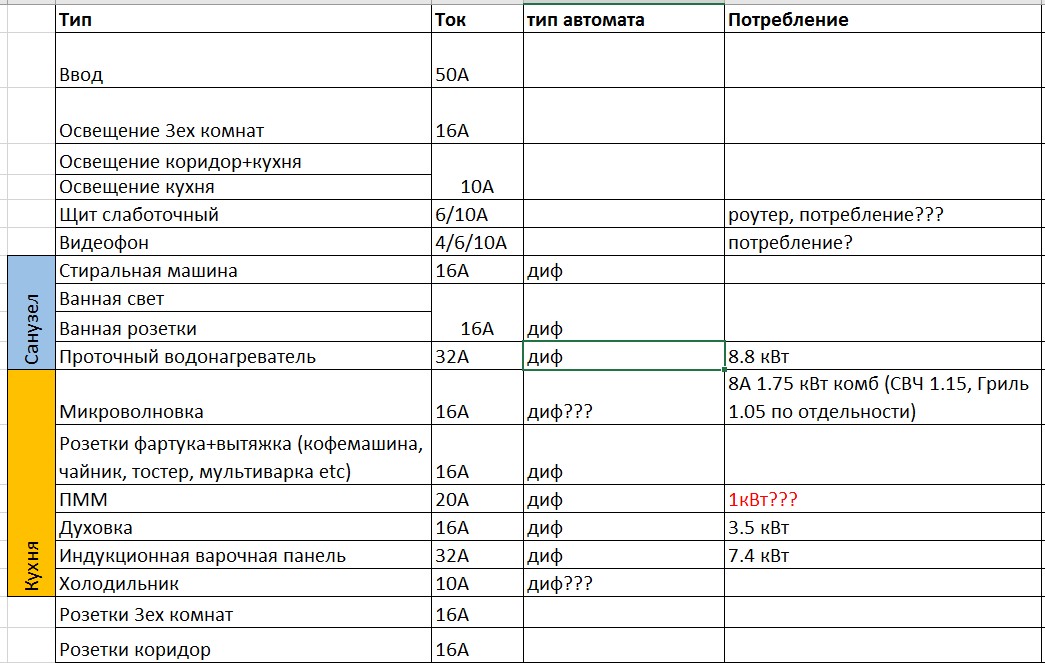

Добрый день, нужно прикинуть начинку для электрощита в квартиру. В приэтажном щитке будут стоять два автомата 63А и 50А, в квартиру вводной кабель к щитку ВВГнгls 3х10. Все освещение разведено ВВГнгls 3х1.5, проточный водонагреватель и варочная ВВГнгls 3х6, все остальное разведено ВВГнгls 3х2.5. Бюджет для щитка на основе диф. автоматов хотелось бы уложить в 20-30к, но возможно стоит делать все на УЗО? (УЗО или ДИФы, если я готов переплачивать за дифы, то только понять бы, насколько это важно?) Сам щит на 32 модуля уже куплен, если нужна точная модель, напишу позже.
Разводка шлейфная, то есть каждая строка в таблице, это отдельный проложенный провод.)
1) По этому списку, нужен ли диф. автомат на СВЧ и холодильник? Нужно ли дополнительно защищать группы, по типу освещение в комнатах, розетки в комнатах? Какое номинал обычно ставят на ПММ? У своей нашел только то, что класс энергопотребления А. Какие токи смотреть на диф автоматы? Везде 30мА? Нужно ли после ввода ставить реле напряжения наподобие РН-106?

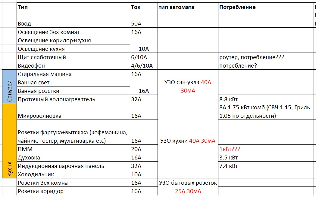

2) Так же набросал список с УЗО, но чет мне кажется тут не очень верно подобраны номиналы: Так же вопрос, нужно ли защищать остальные группы?
Основные вопросы: Какие выбирать автоматы и диф. автоматы (или узо, если щиток будет на их основе собираться)? Нужен необходимый минимум и разумное соотношение цена-качество.

Если у вас межэтажный проводник есть, иначе зачем там 3х10 на вводе, то у вас всё должно быть под двухступенчатой защитой по УЗО. Общее УЗО селективное. На ПММ ну В16А от силы. Что за проточник на 8кВт? Розетки трех комнат под один АВ - "сильный" ход...

unnamedamer написал: В приэтажном щитке будут стоять два автомата 63А и 50А,
Дом какого года?
unnamedamer написал: Нужно ли после ввода ставить реле напряжения наподобие РН-106
А проблема в чём? РН это соломка, можно конечно сэкономить, но потом кто виноват будет. Ещё надо учесть, что РН будет выключать питание, в соответствии с настройками. То есть может быть сработка в самый не подходящий момент.
unnamedamer написал: Какое номинал обычно ставят на ПММ
Мощность потребления Вашей ПММ сколько? Обычно 16 А достаточно.
unnamedamer написал: Так же вопрос, нужно ли защищать остальные группы?
По правилам УЗО защищается всё. Если только исключить сигналку и слаботочку.
unnamedamer написал: Какие выбирать автоматы и диф. автоматы (или узо, если щиток будет на их основе собираться)?
Какие Вам подходят по эстетики и финансам. По брендам : АББ, Легранд, Хагер, Шнайдер, ИЭК.
