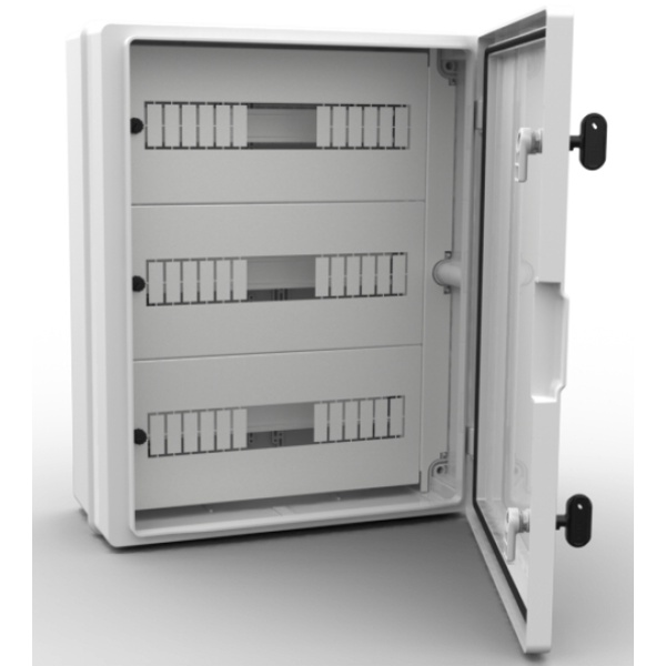

serj12, видимо 2х16 :)

megrad, а я представил 2 х 12 + 8 , хз почему :yu:

ни когда не встречал - вроде 2х12+4 есть?

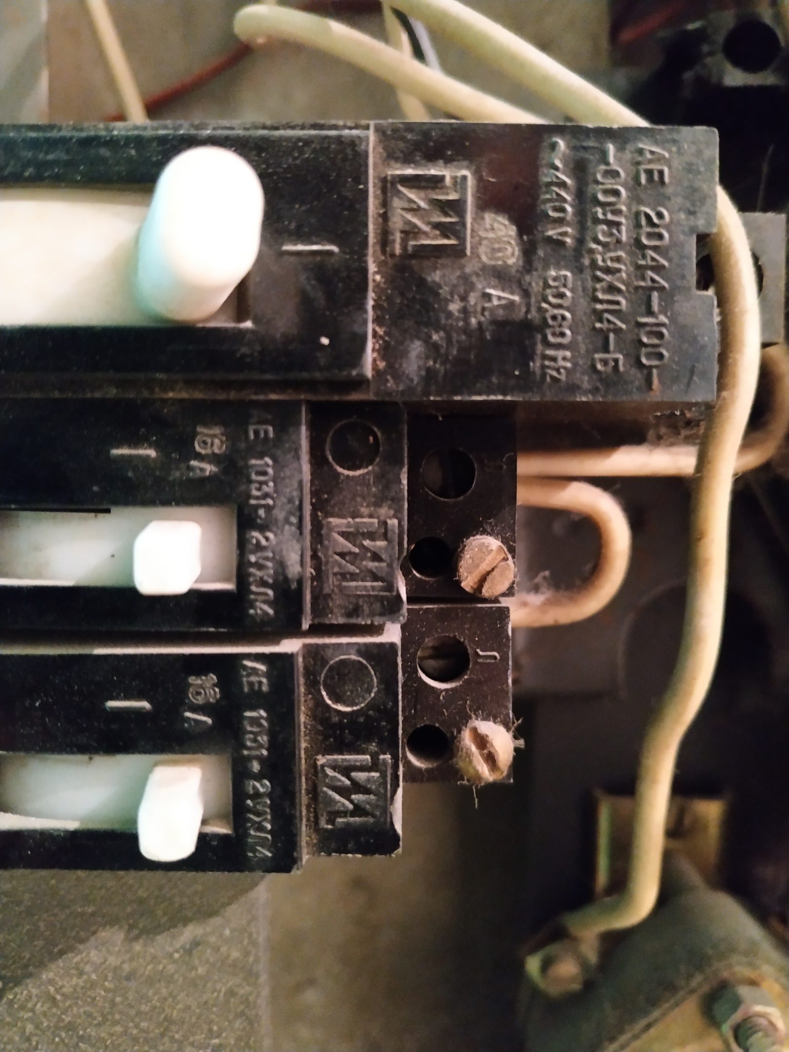

BV, спасибо , раритет прям , ip впечатляет , подозреваю у ТС не такой , хотя ... если дядя на гуталиновой фабрике работает (с)

Как он может быть на 32, если 32 на 3 не делится? :a
Так-то 3х16 судя по картинке.

serj12 написал:
unnamedamer написал: Сам щит на 32 модуля уже куплен
Покажите , на 36 видел , на 32 - нет :sorry:
serj12, megrad, мискиземуа, щиток Шнайдер на 36 модулей, что-то в районе 2тысяч стоил

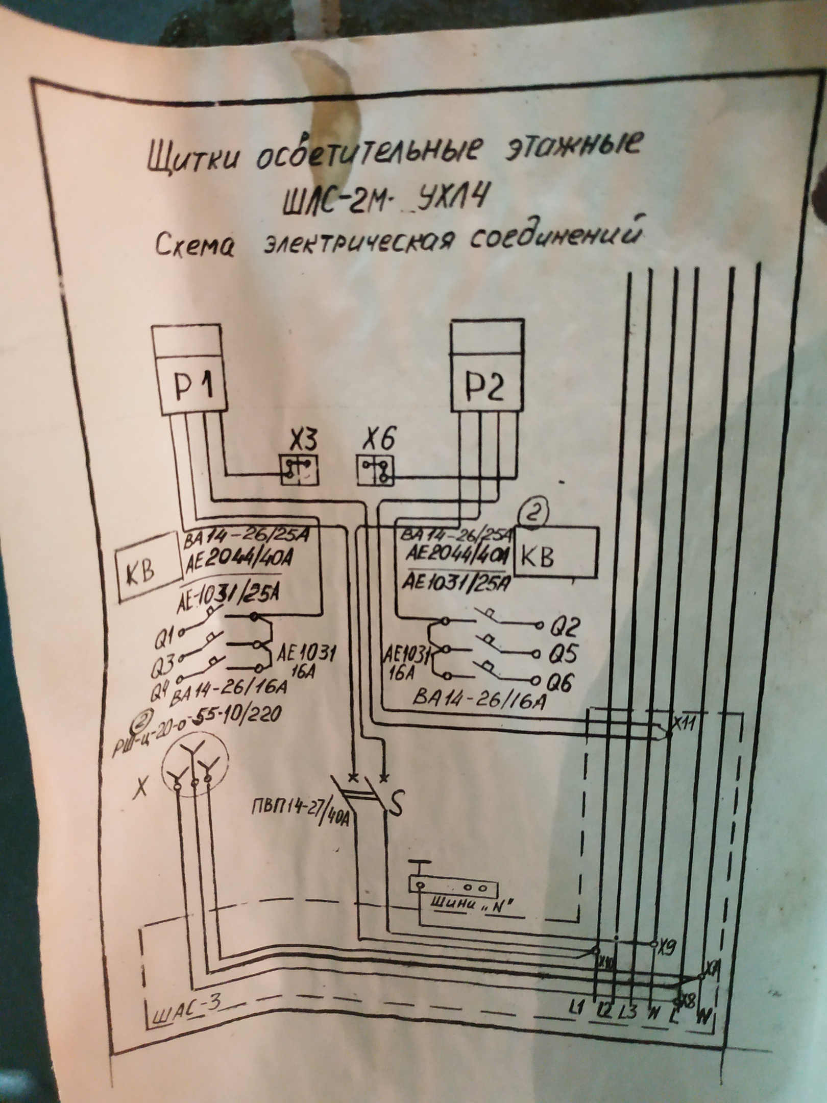

unnamedamer,
Судя по схеме у вас пакетный выключатель пвп 14-27 40А на две квартиры . От него придется уйти, пусть остается соседям . А вы выполняйте к стояку свое прямое подключение, разумеется согласуя с УК . Стояк , кстати покажите, не вижу на схеме даже заноление для плиты .

unnamedamer, с 1978 года П-44. На фото РЕ проводника не видно - можно и без селективного УЗО пока прожить, но место под него оставить до "лучших времен".
