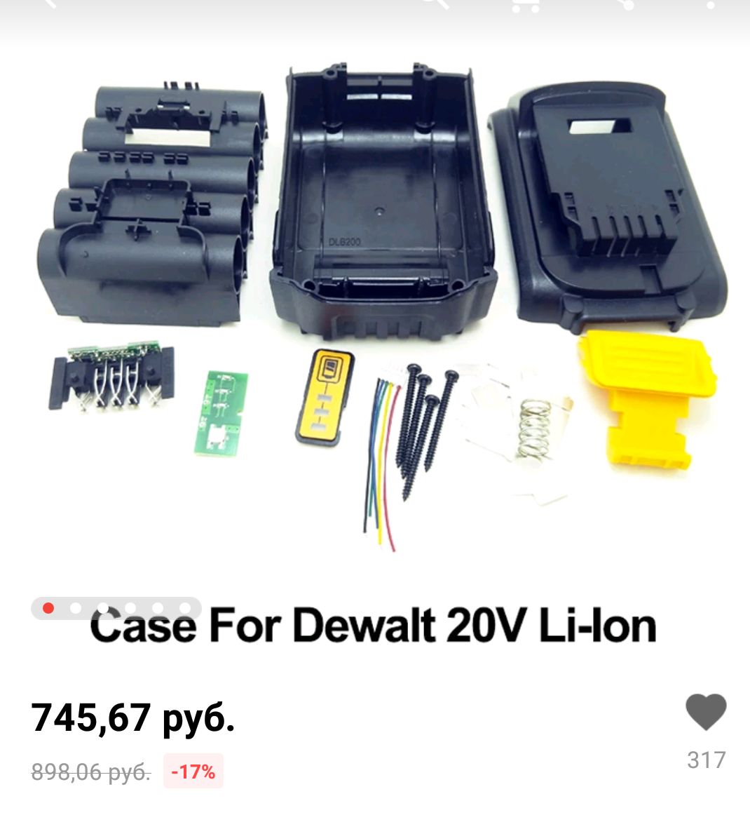

scorp8669, Мозги себе не выносите, купите набор для сборки за 700 рублей. Если банки высокотоковые на 3300 ма взять то и 6 амперник получится.
745,67 руб. 17%СКИДКА | Для Dewalt 18 в 20 в батарея замена пластик чехол 3.0Ah 4.0Ah DCB201, DCB203, DCB204, DCB200 литий-ионный батарея Крышка запчасти https://s.click.aliexpress.com/e/WuXD6FC
