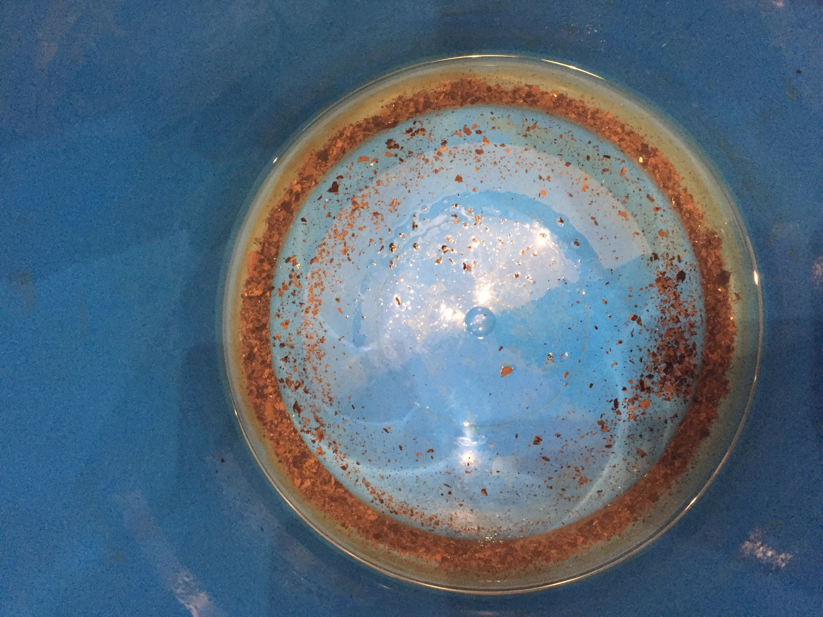

Знающие люди, помогите! Дом 300 квадратов. Котел напольный Baxi 40. Алюминиевые радиаторы, трубы арм полипропилен. Сначала залил антифриз, он потек из всех щелей и ванять начал. Промыл, заменил на водопроводную воду. Появилась проблема. Фильтр грубой очистки забивается ржавыми хлопьями за неделю, котёл соответственно быстро и часто отрубается, система не греется. Как промою всё супер. Но надоело и я же воздух туда при каждой промывке загоняю и думаю ещё делаю только хуже. Что делать профессионалы, скажите?! Благодарю!!!

Vinotekar написал: Появилась проблема. Фильтр грубой очистки забивается ржавыми хлопьями за неделю, котёл соответственно быстро и часто отрубается, система не греется.
Думаю, что проблема в кислородопроницаемости Ваших ППр труб. Сожалею, что применили трубы, которые не допускается применять в автономных системах отопления. И дополнительно в частой подпитке необезкислороженной водой.

Проблемой явилась жидкость, которая оставляет налет на стенках, после смены на воду налет начинает становится жестким. Полипропиленовые трубы при нагревании имеют линейное растяжение, труба дышит так можно назвать, и этот налет начинает отлетать от стенок и собираться в фильтре. Если даже и промыть систему это не поможет, пока все не отойдет. Для решения и вымывания этого налеты купите на верейской улице в москве эльгруп фирма в нете забейте я там всегда брал, пропиленгликоль на сто литров теплоносителя (воды) добавьте 25 литров пропиленгликоля и пусть работает в нормальном режиме. Пропиленгликоль размягчит этот налет и потом просто промоете систему водой, так как теплоноситель будет рыжий. С уважением! Успехов. Эльгрупе привет!
