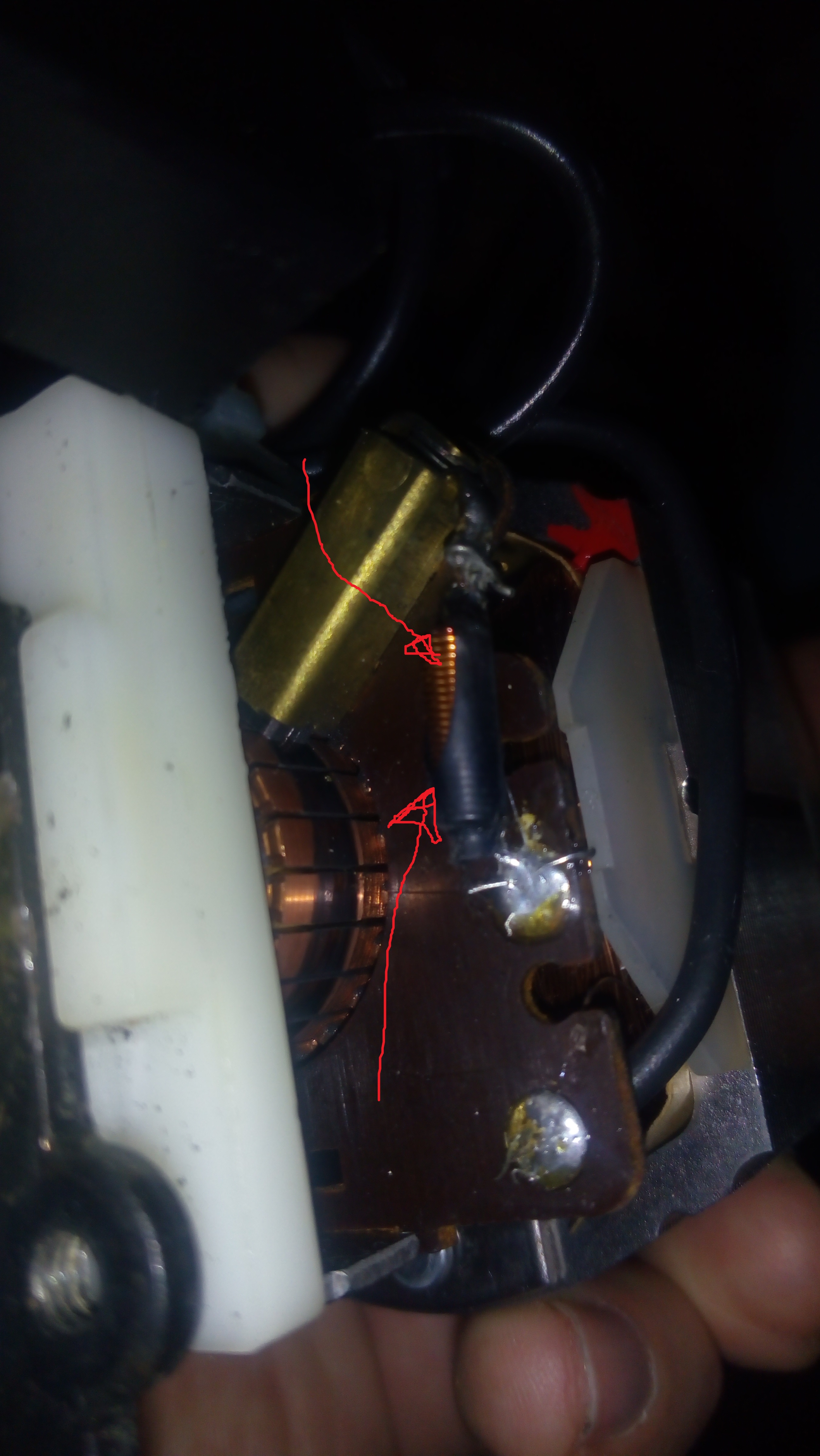

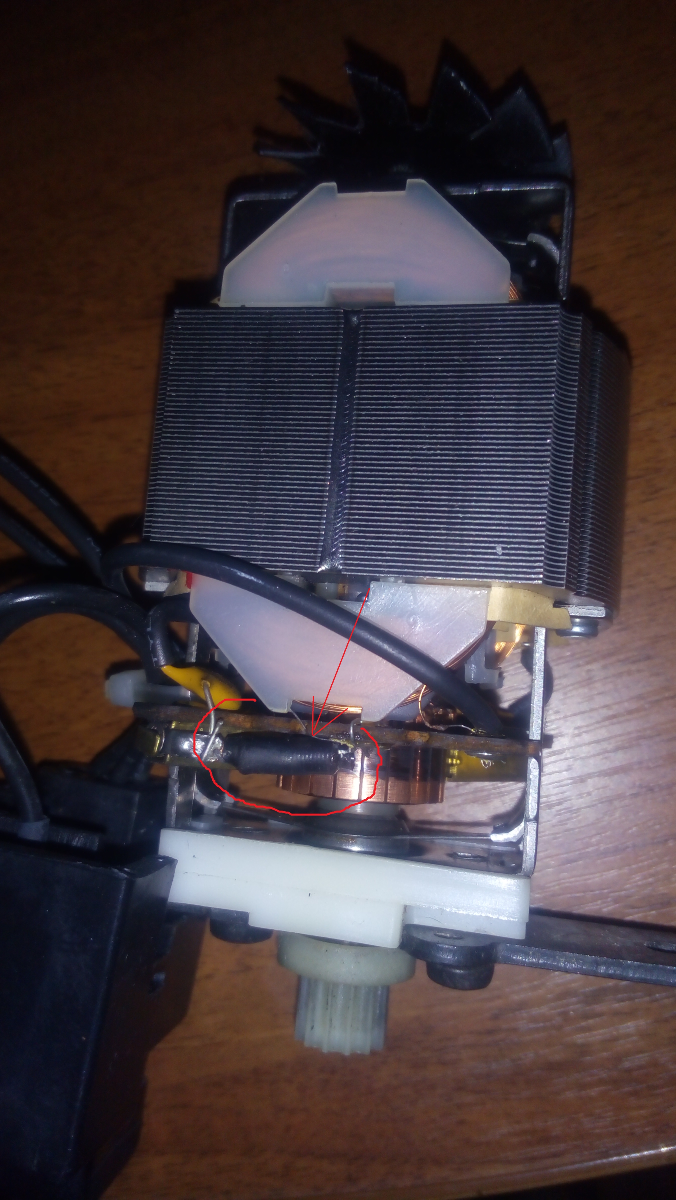

Друзья! Не работает швейная машинка.Свет есть но не крутит ,не подает звук двигатель.Разобрал машинку,достал мотор. Визуально обнаружил что-то типа теплового реле.Их 2 штуки подключены к угольным щеткам.Один нормальный а на другом оплавлен корпус. Может подскажите что это точно и чем заменить? Или это дроссель.... не понимаю...

Это не тепловое реле, это скорее индуктивные катушки. На втором фото виден конденсатор в одной цепи с катушкой. Вам надо проверить цепь обмотки возбуждения.

Спасибо.Отпаял,оказалась индуктивная катушка.Перепаял надев термотрубку новую и всё заработало.
