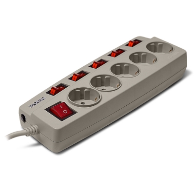

Для компьютерного уголка нужно сделать отключаемые розетки. Чтобы то или иное устройство легко было включать когда нужно и отключать от сети когда необходимость отпала (например системник+монитор отключать на ночь, принтер/сканер включать только на время печати/сканирования, колонки только на время прослушивания музыки и т.д. ...) Естественно, у каждого устройства есть свой выключатель на задней стенке, но каждый раз лезть туда абсолютно не удобно. Порекомендуйте хорошие выключатели 220В клавишного или тумблерного типа, чтобы гарантированно выдерживали токи до 10...15 А и не сгорели за 5-7 лет. А также хорошую коробку/накладку, куда их можно смонтировать. Щиток будет смонтирован возле комп. стола. Автомат 16А, УЗО, ... все уже есть в квартирном щитке.

устройства типа пилот с выключателем на каждую розетку для пк-техники?

Alex9801, если не хотите ставить пилот, то в удобную вам коробочку смонтируйте такой выключатель, а к нему уже и удлиннитель с блоком розеток в скрытое место.

Alex9801, не гемморойтесь из-за ерунды, купите нормальный пилот и все включите в него. На худой конец используйте параллельно/последовательно (ненужное зачеркнуть) ему удлинитель с клавишей выключения, если же отдельно хотите что-то включать. В начале нулевых сам был озадачен подобной проблемой, купил тогда пилот, который жив до сих пор и прекрасно справляется со своей работой и теперь, трудясь у старшей дочери:) Что касательно принтера/сканера, если модели относительно новые, то у них наверняка есть режим типа "сна"или энергосбережения. Это кстати лучше, чем вы их будете постоянно выключать и включать в электросеть.

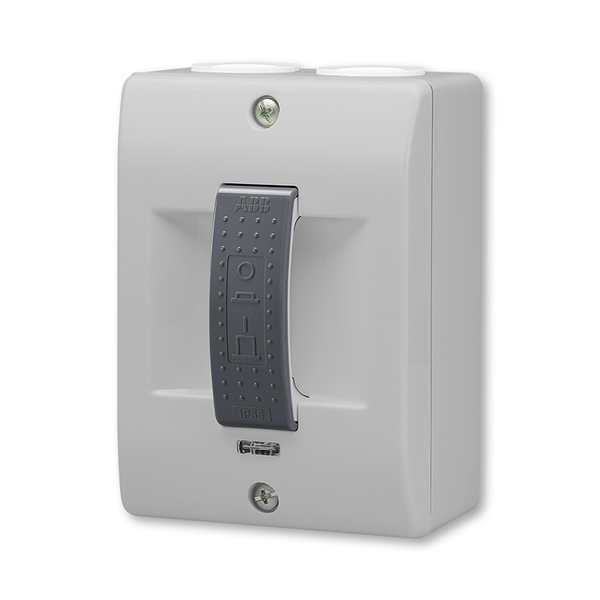

Прикольные выключатели ABB Elektro-Praga (Чехия).
Pressto. Потянул на себя - Вкл, нажал - Откл. Кухня, прачечная, гараж, общепит, бассейн. Скрытая/открытая установка, подсветка, IP55.
