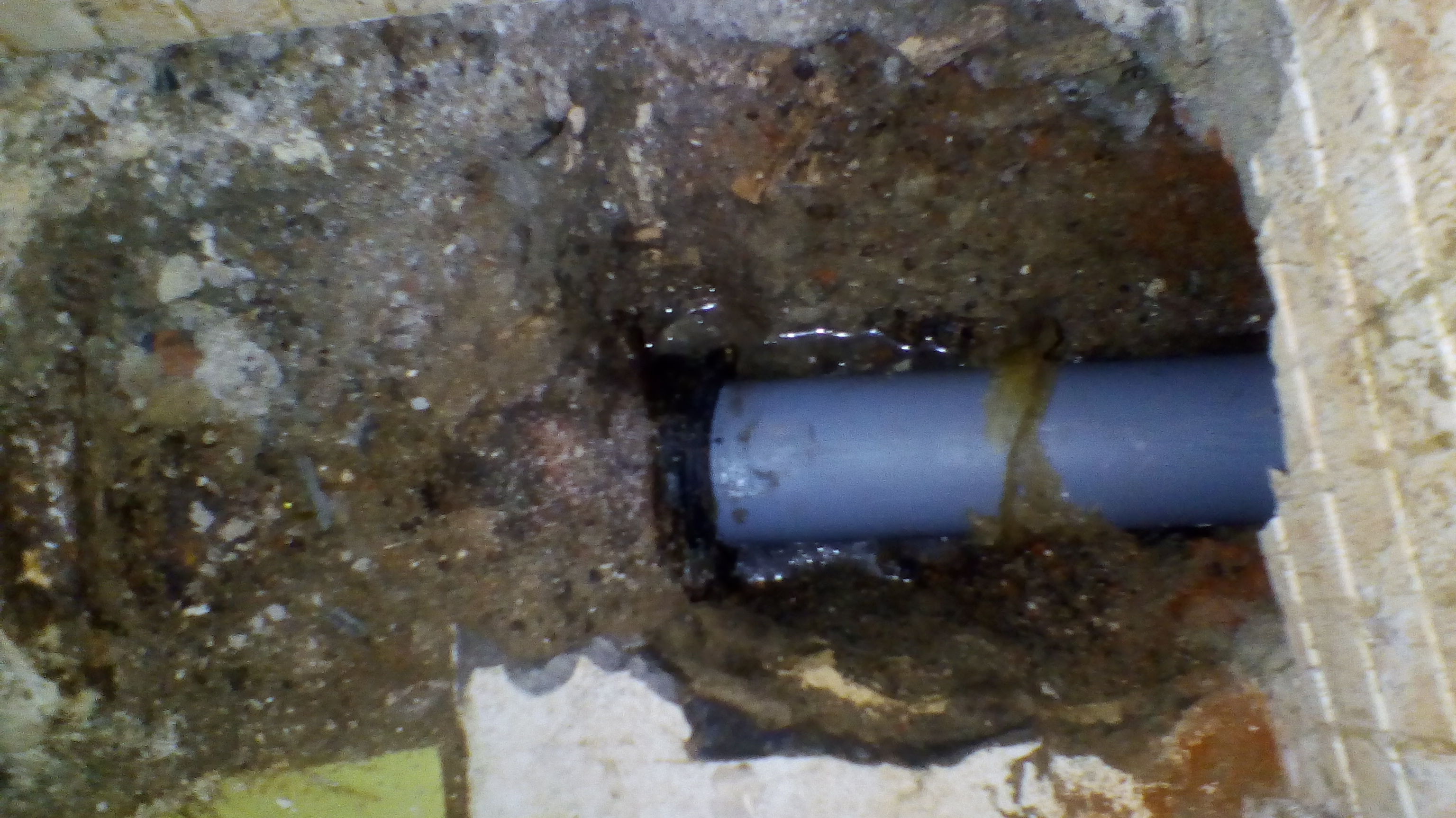

Здравствуйте!Подскажите как правильно соединить трубы.

Сергей2196347, Фото? Диаметр чугуна и пластика. Обычно расчистить чугун и манжета или переход чугун пластик.

Hitgher, Фото не отправляется.Пластик 50, чугун не знаю.манжета 50*73.На раструбе скол,вода течет.манжету садил на силикон,раструб не зачищал.

Сергей2196347 написал: На раструбе скол,вода течет.манжету садил на силикон,раструб не зачищал.
ждете чуда? По фото не видно где скол. Да и сделано через то самое место - манжета до конца не посажена.

Скол снизу. Не чуда,помощи.

Силикон к чугуну, особенно грязному, не липнет. Считайте, что его нет. Да и не нужен он там ни разу - если резиновая манжета не блокирует воду, то причина в чём-то ещё, но никак не в силиконе.
Ага, теперь появилось фото. Разберите и соберите снова правильно (возможно, с новой манжетой, если эту пожевало и порвало). Что крайне желательно купить - сантехнический вазелин-смазку. Сначала вставляете манжету в чугун (её придётся сложить внутрь себя, затем на месте в чугунном раструбе расправить). Далее мажем пластиковую трубу смазкой и вставляем-крутим в манжету. Всё должно получиться.
Про чудо-смазку - думаю, что на Сенном найдёте, на крайняк на Уральской. Что это за смазка такая - читайте тут: http://www.mastergrad.com/old_forum_archive/1/103304.shtml
Может быть проблема - трещина в самой чугунной трубе, как продолжение скола. Тогда замена будет более капительной.

ну для начала все надо расчищать, и размеры скола отсюда не видно

Скол в следствии чего появился?
