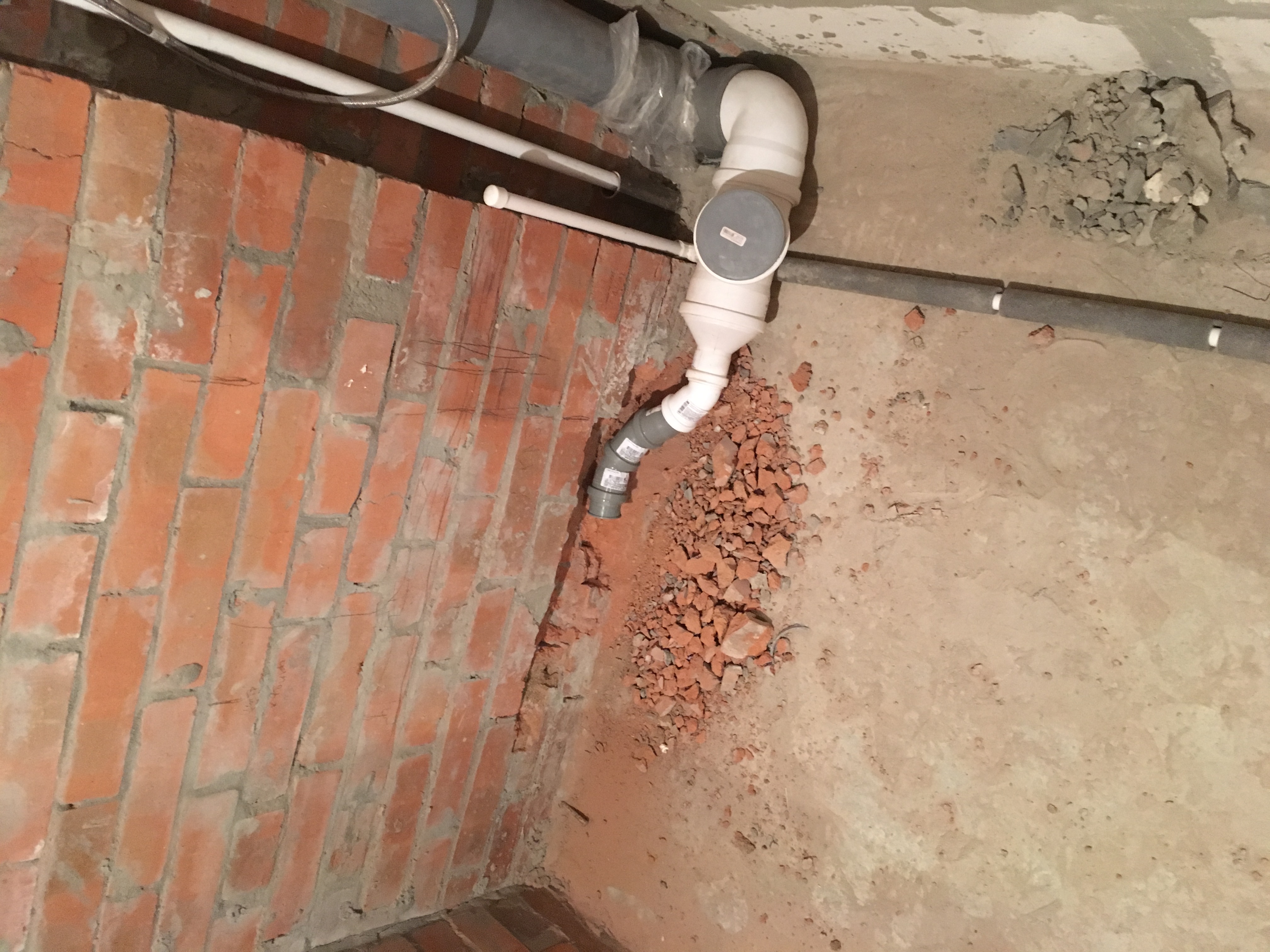

Здравствуйте. Как лучше сделать и какие есть варианты, чтобы труба была ниже? Планируется сначала унитаз, далее душевая кабина (на пьедестал нет желания ставить, поддон 15 см.) Пол ещё поднимется примерно на 5-7 см.

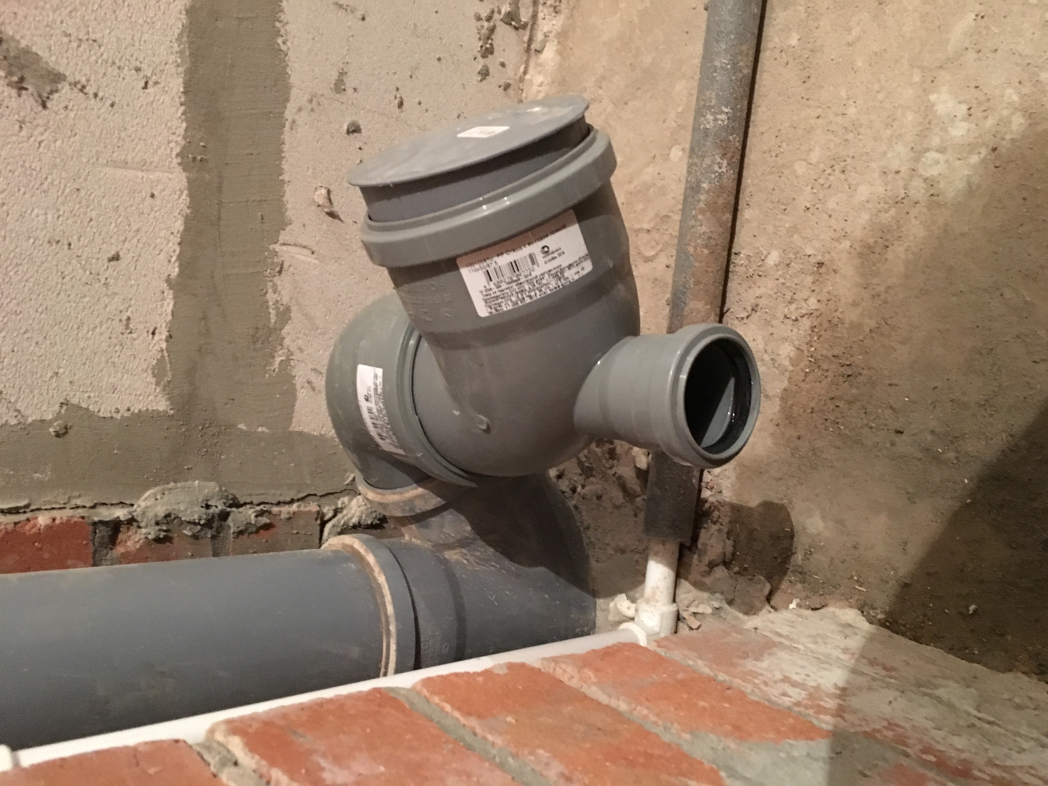

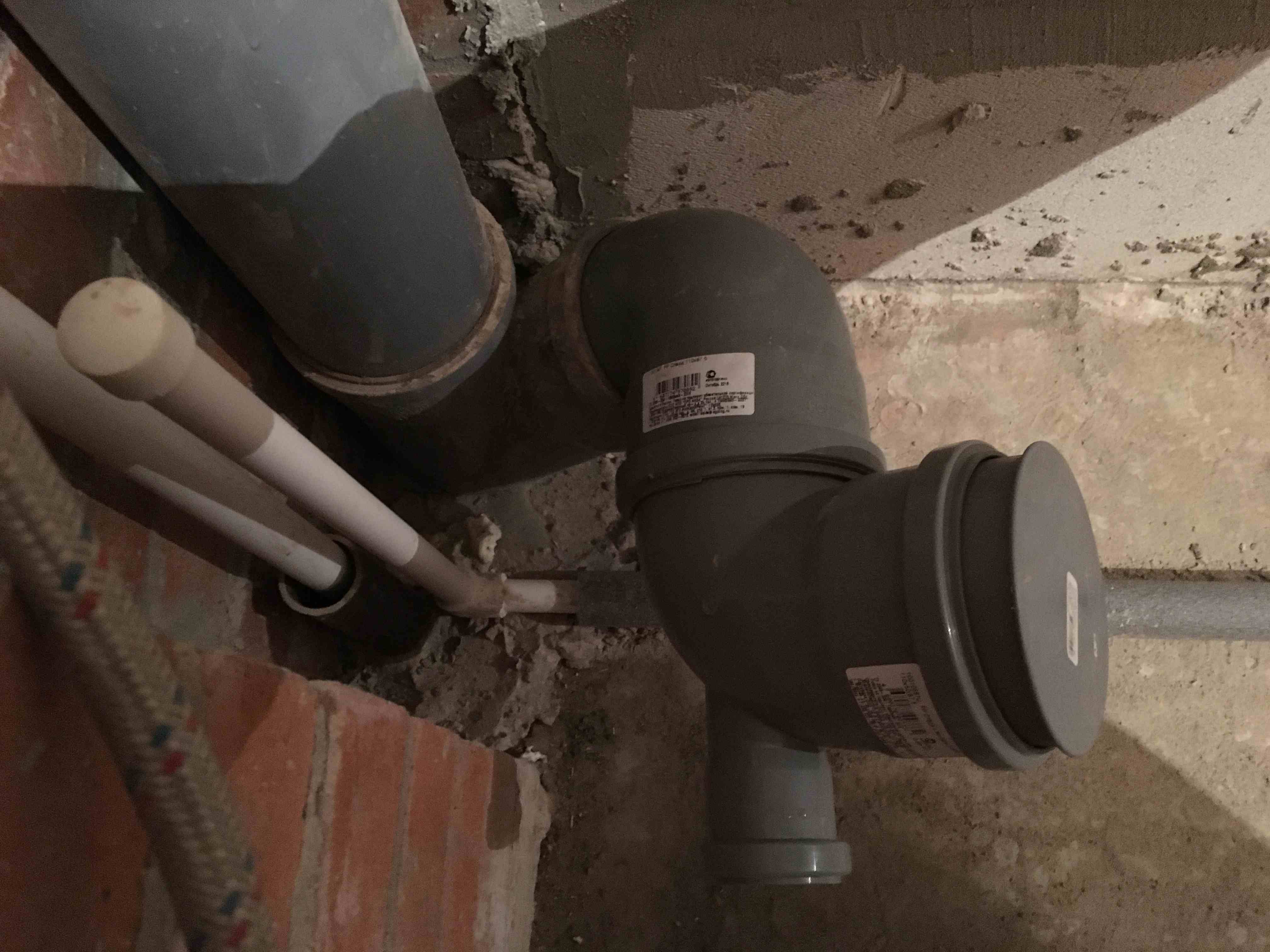

Угол 90 110 заменить на крестовину 110. В левый выход конический переход 110-50 со смещенным центром. Выигрыш еще несколько см по высоте.
Если есть возможность перебрать стояк, то лучше поставить прямой тройник вместо косого. А сейчас возможно провернуть тройник на стояке по часовой стрелке на 45 градусов и заменить первый угол с 90 на 45.

Мишутк, стоит как вкопанный, попробуем проштробить и повернуть. Возможно даже вынуть и поставить прямой, если получиться конечно.

Мишутк написал: Если есть возможность перебрать стояк, то лучше поставить прямой тройник вместо косого.
Такое же мнение, что это наиболее правильное решение.

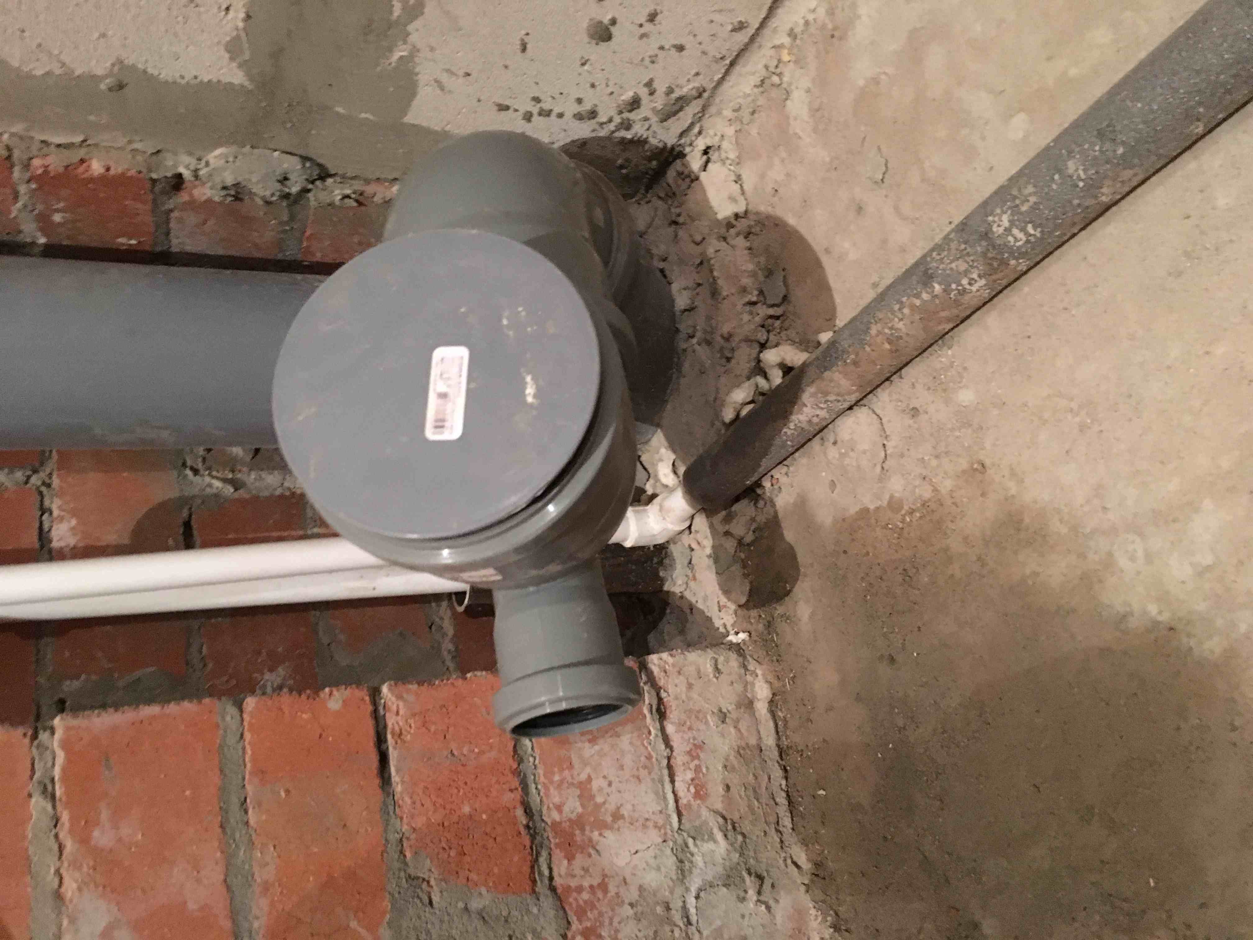

Technik-san, почему не менее 450мм ? 3х этажный дом, мы на 2 этаже. В итоге поставили тройник.

Подвод воды к горшку у вас по центру. Посмотрите где заливной вход у вашего унитаза, чтобы не городить лишних труб и кран был в удобном месте.

И труба под горшком... Если вдруг решите, что тесно и сместите унитаз вбок, то можете пробить трубу при установке креплений.

Мишутк, эта труба будет переделываться, она от застройщика, горячая от котла.
