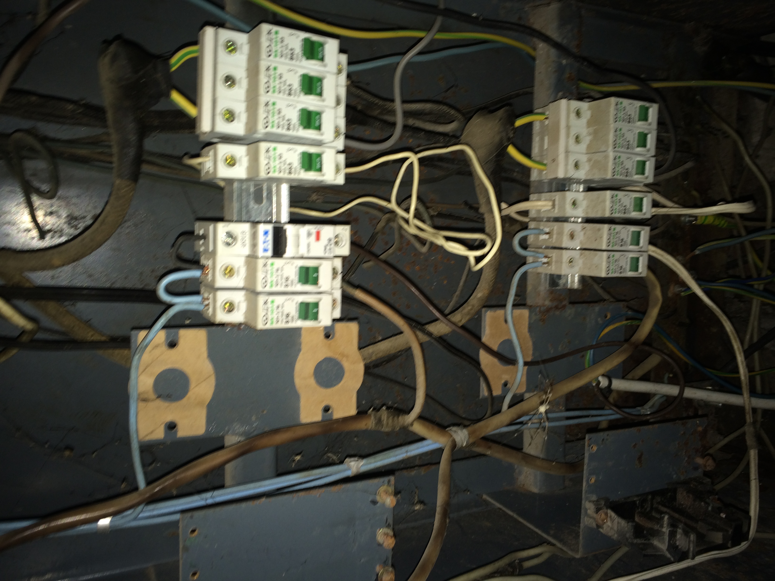

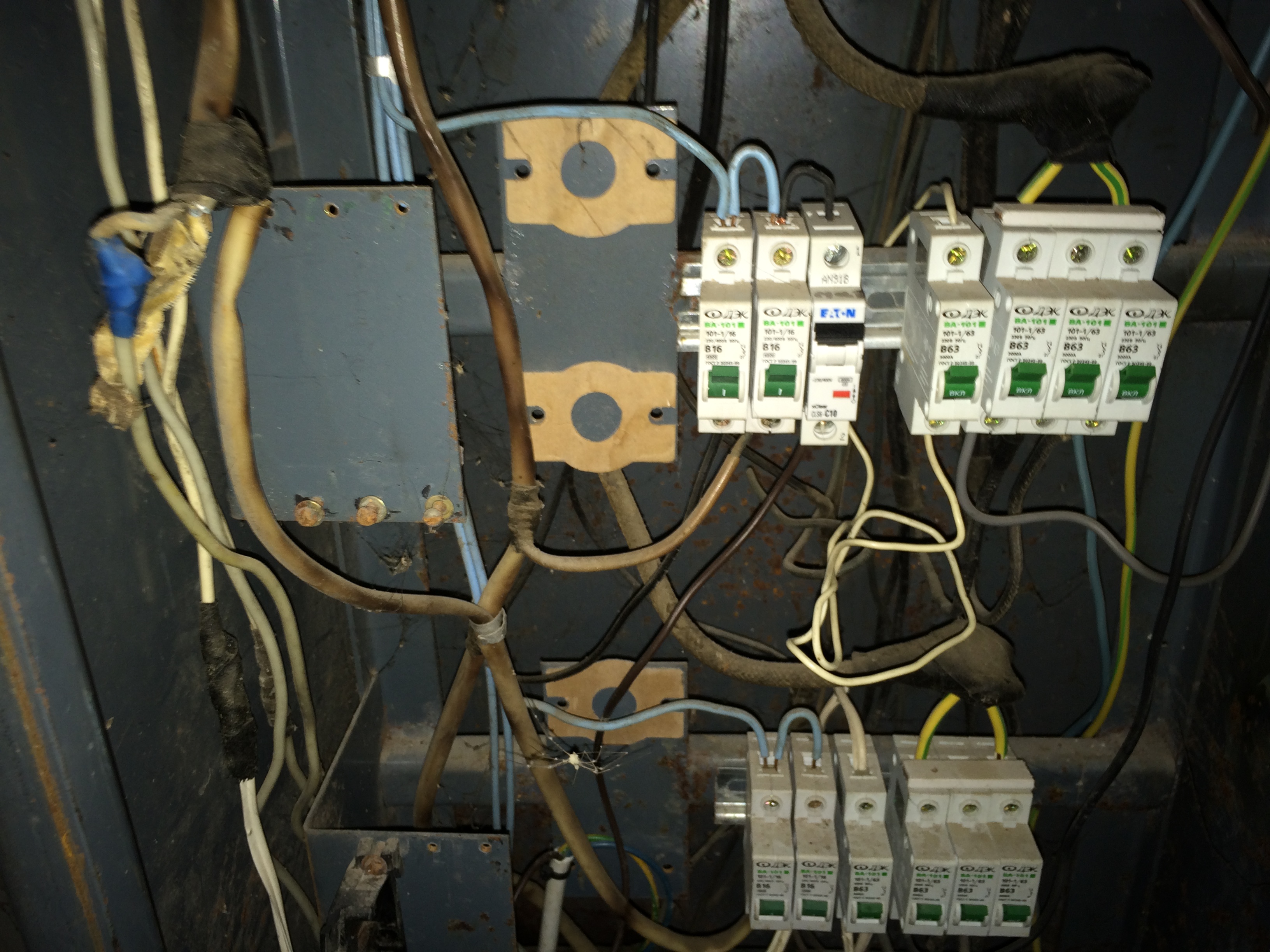

Со ввода и основной системы уравнивания потенциалов конечно. Фото ВРУ здания.
a.varlamov39 написал: какую толщину надо тащить на стояки 10? 16? кв.мм. в идеале
Я так понимаю дом газифицирован? Панель или кирпич ? Сколько квартир на этаже - три? Площадь, количество комнат квартир ? Думаю для стояка газифицированного дома сечения 35 мм² будет вполне достаточно.
a.varlamov39 написал: 4 автомата от фазы в ГРЩ дома это мало или много очень?
Стояков ведь всего два? Но требуются еще АВ для техподполья, освещения мест общего пользования (подъездов), чердака...
a.varlamov39 написал: от стояка на автоматы перед счетчиком и после счетчика на квартиры какую толщину надо тащить 4? 6? кв.мм.
Сколько мощности будет выделено на квартиру..? Без электроплит 6 мм² на прибор квартирного учета достаточно.
a.varlamov39 написал: какие автоматы на эти отводы до и после счетчика ставить - чтобы стояк держал
А счетчики в этажном щите? Тогда до счетчика - ВН (включатель нагрузки) или АВ С50 А, после УЗО 63/0,03 А следом три АВ 10+16+16А (по дефолту свет+розетки+стиралка) с запасом места на установку еще пары автоматов...

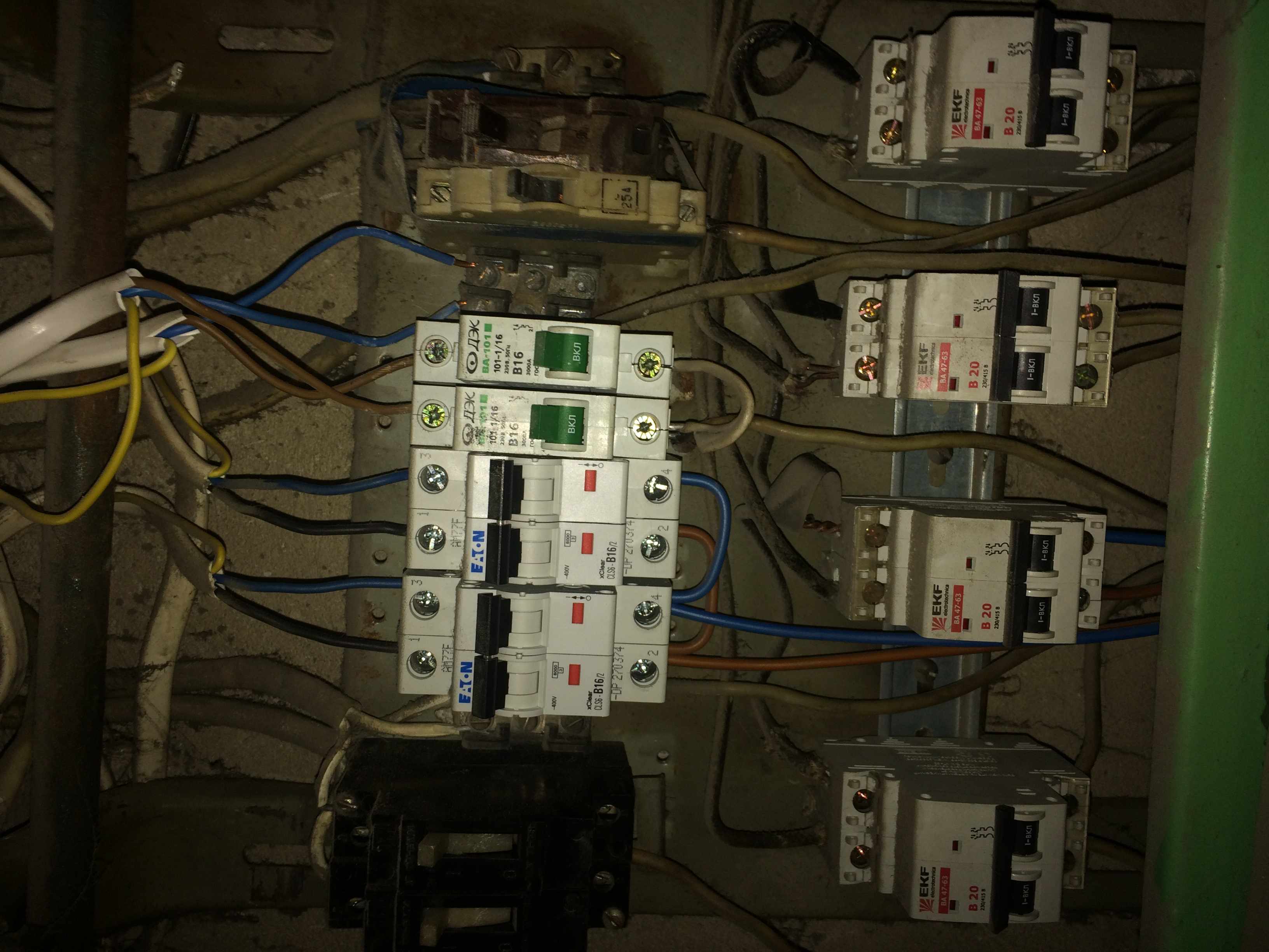

ПPOPAБ, Спасибо - хоть что то проясняется Дом да - газифицирован, кирпич - 5 этажей квартир 4 - 60-40-40-40 кв.м. комнат 3-2-2-2 стояк один по освещению - подвала - там грусть и печаль сопли что то пашет что то нет - уммарно дай бог 10 лампочек будет чердака нет освещение подъезда и входа (тамбура) есть откуда идет хз - ходим как вырубит в подвал счетчики в этажном щите перед ними в сторону стояка АВ 20А потом медь в тряпичной оплетке примерно 2-2,5 кв.м. потом стояк 4 (6 возможно) кв.м.
мысль блуждает что и вводной кабель слабоват
3х95 кв.м. аллюминий лежит до подстанции в земле - это же на жилу 255А - на и автоматы кучей на фазу 4х63А - хотя сколько предел кабеля этого по мощам пока не нашел
одно парит что народ после ремонтов со своей стороны перед счетчиком ставят мощнее автоматы + тащат 6-10кв.м. медь кто "умнее" тот до стояка сразу это прет и 20 меняет на 25А кароч венегрет

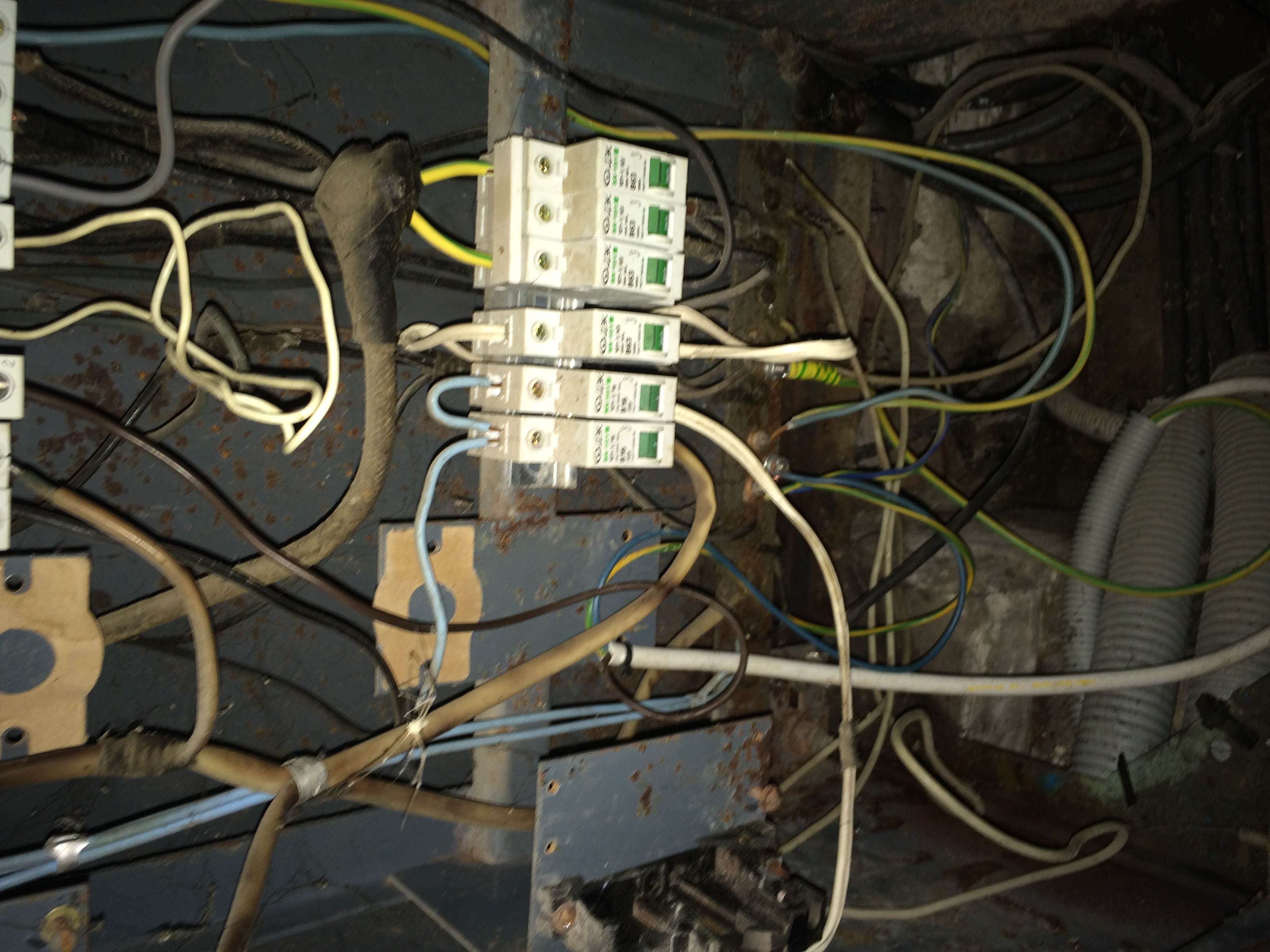

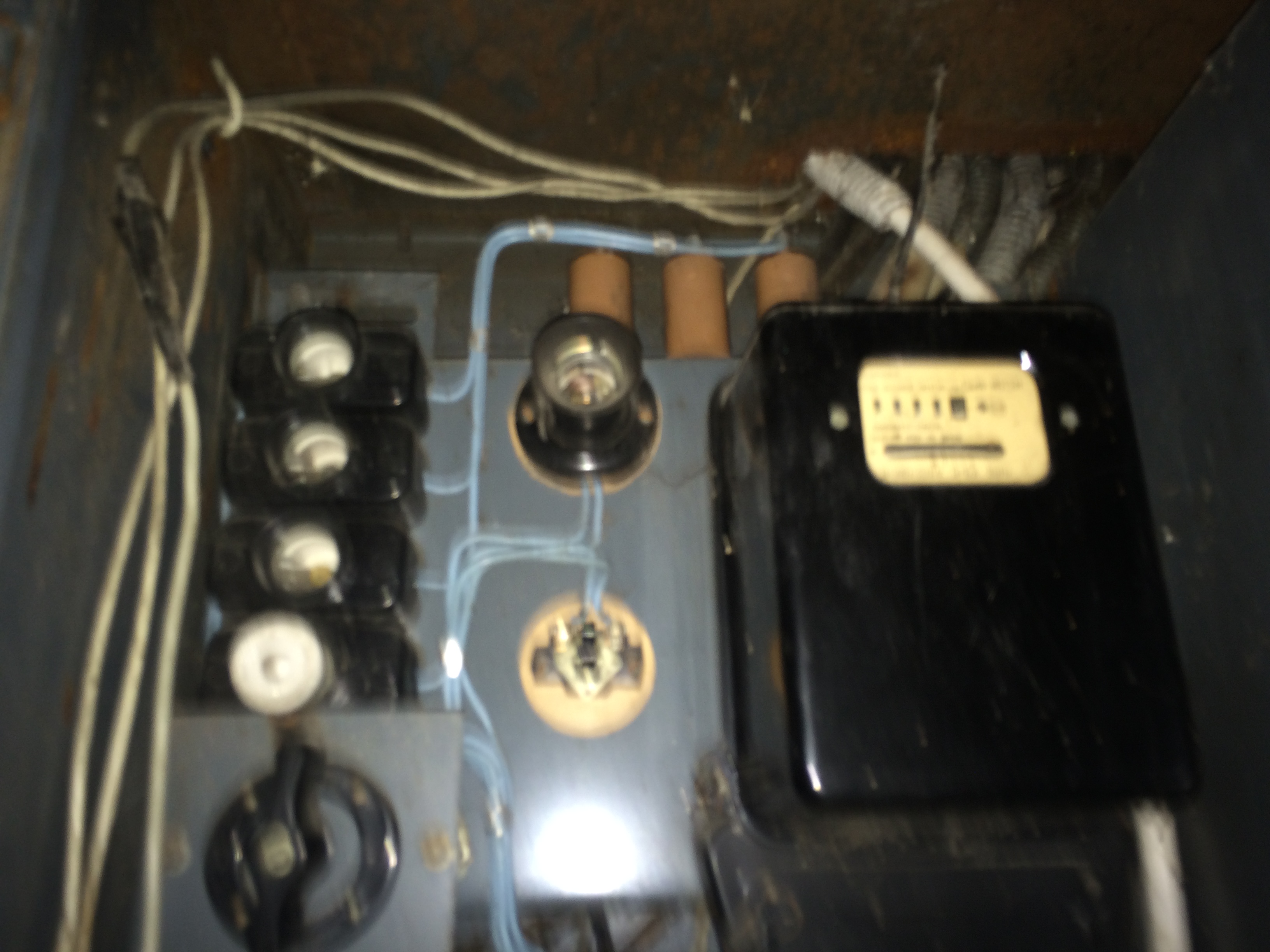

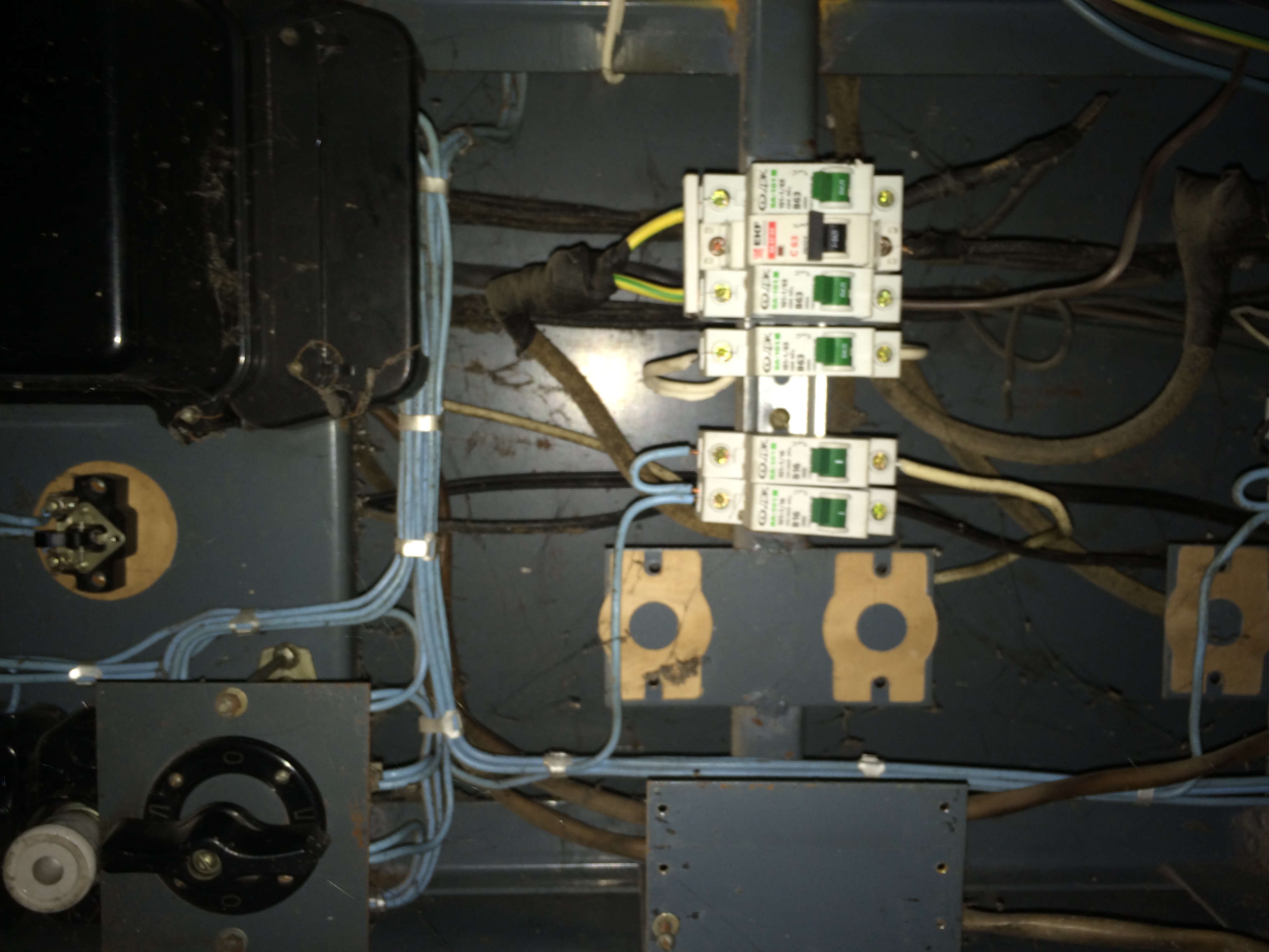

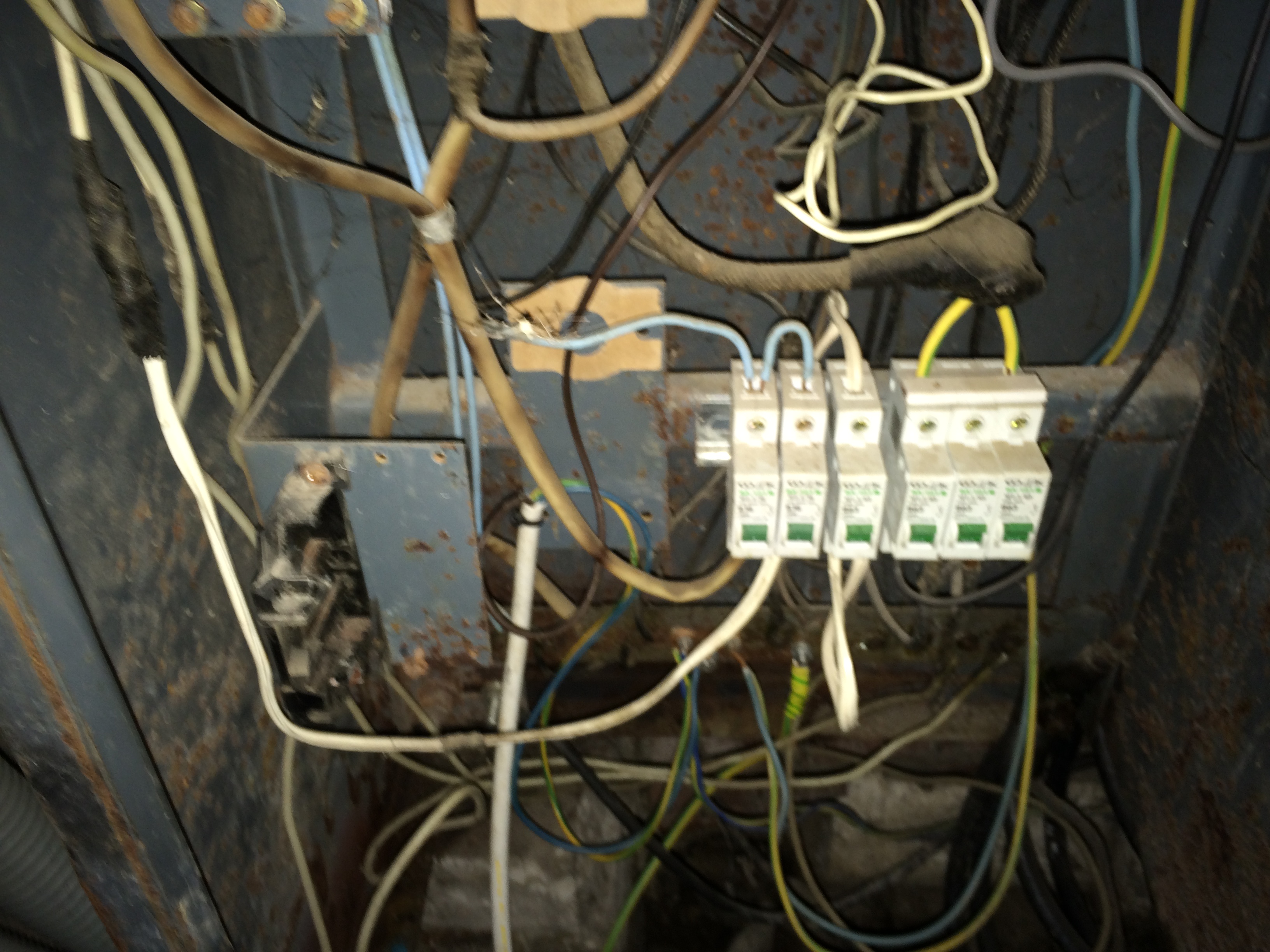

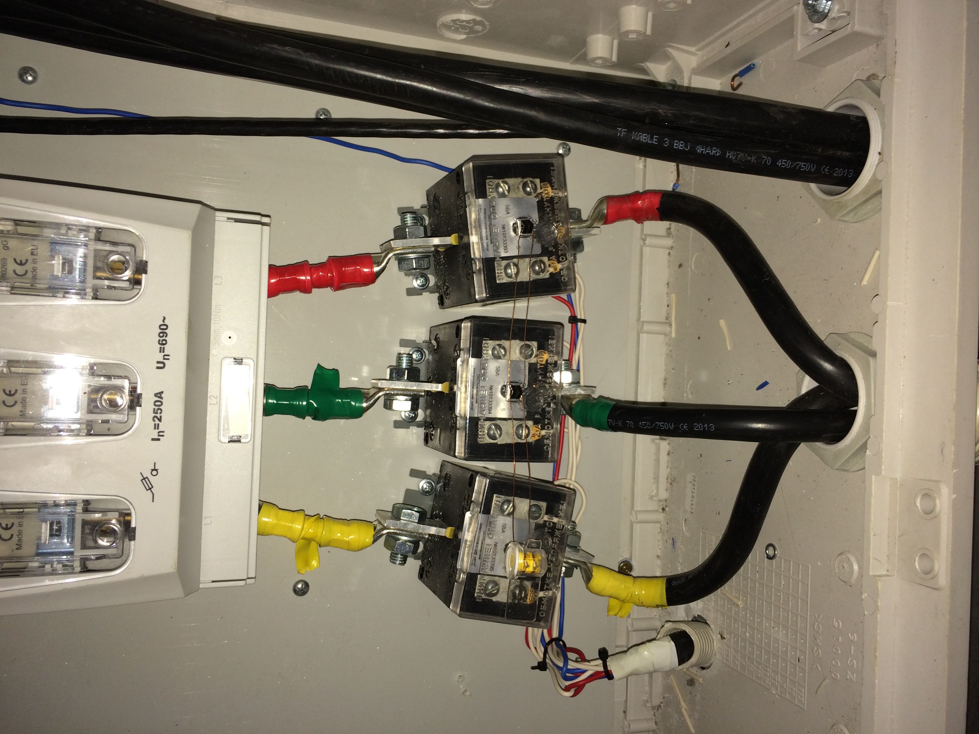

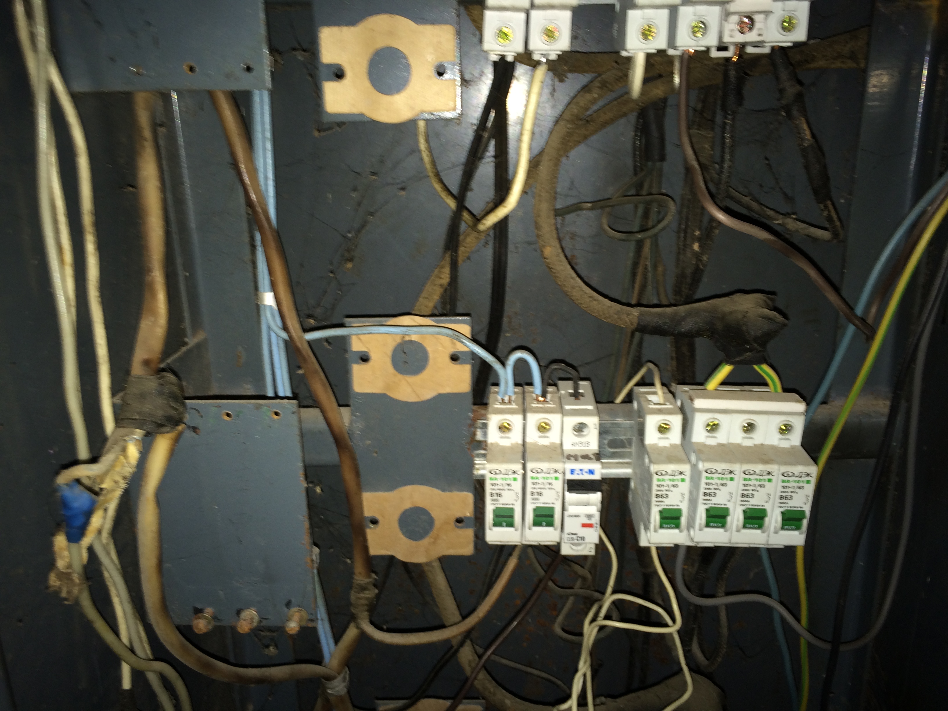

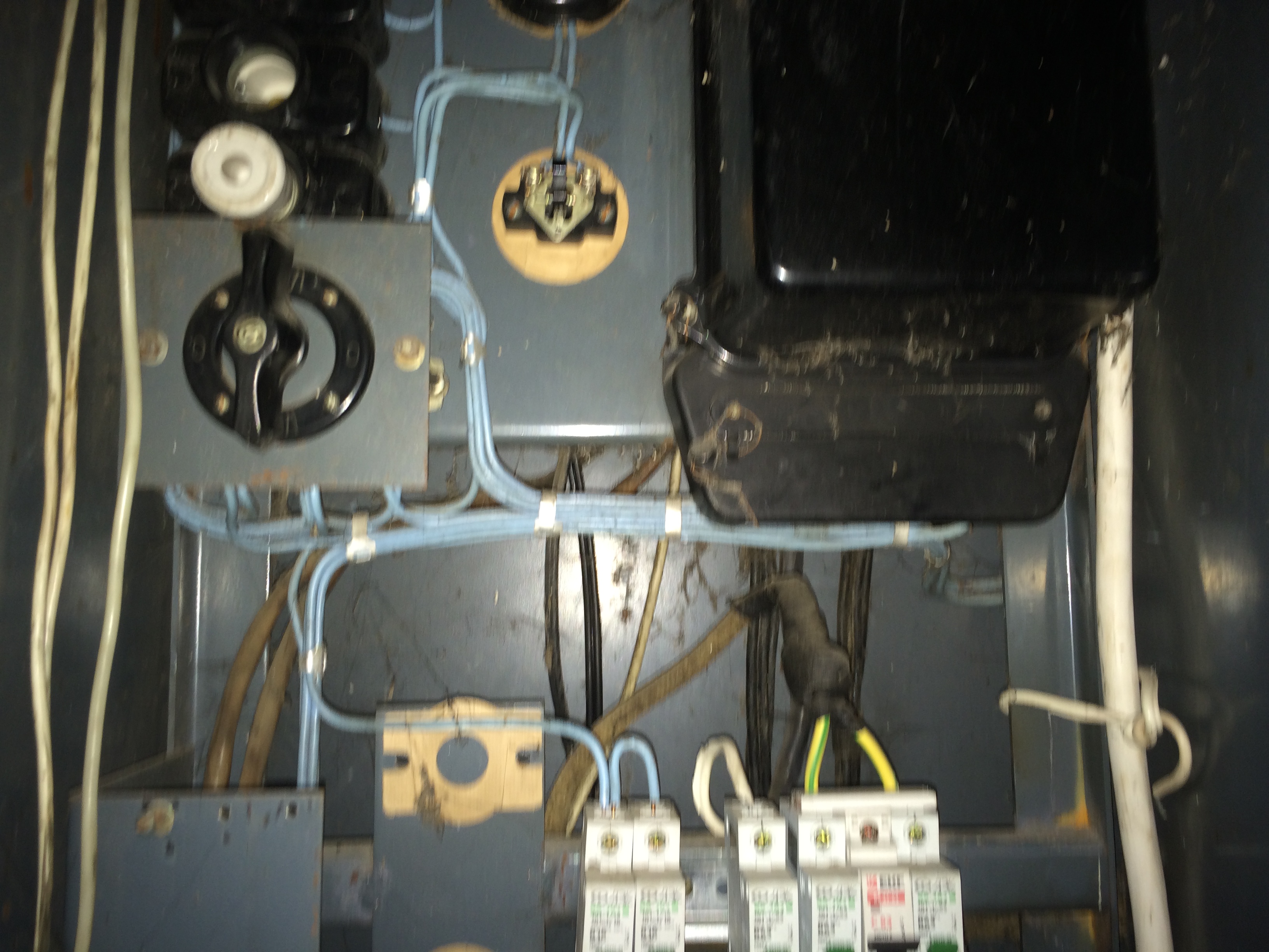

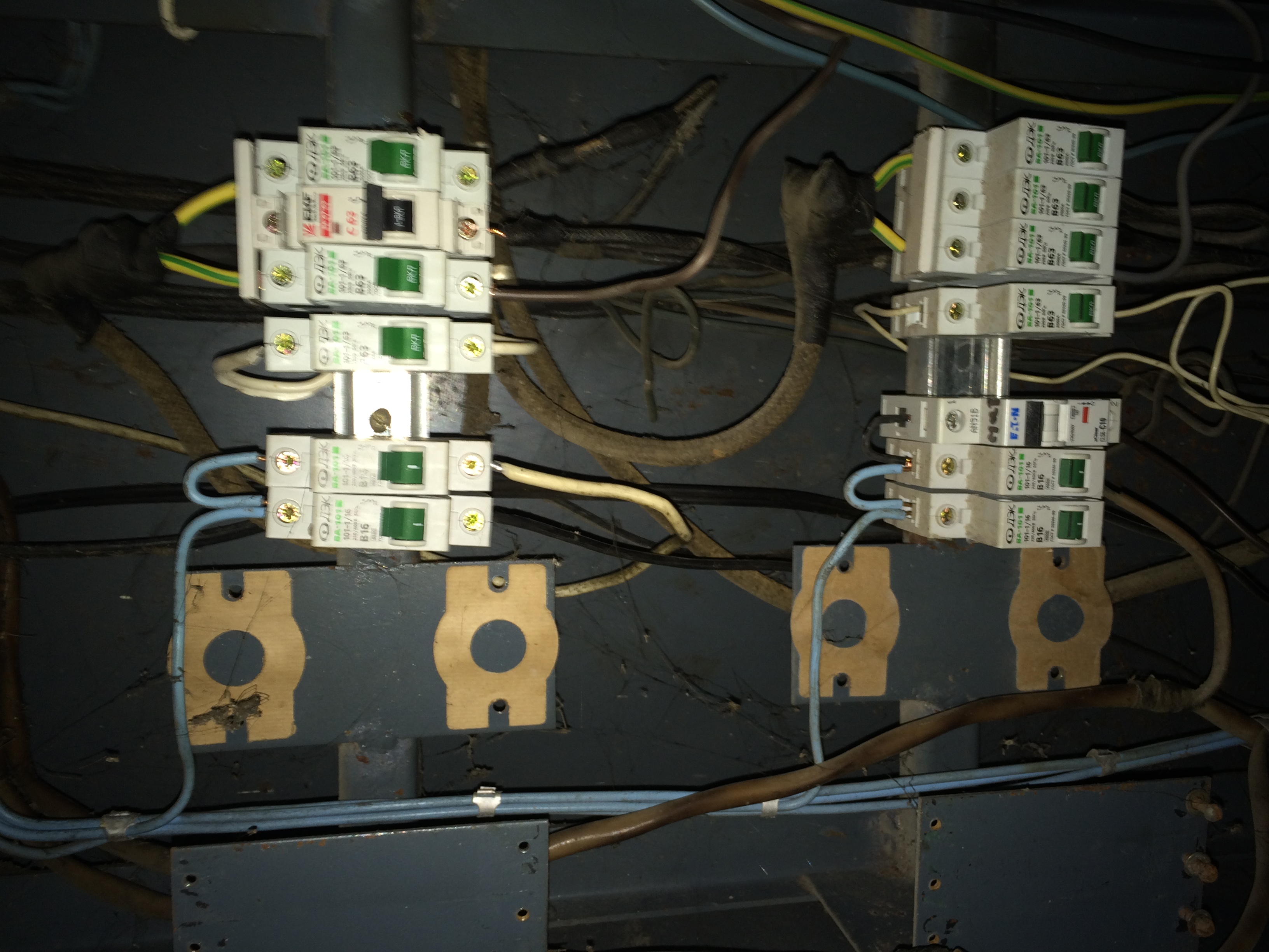

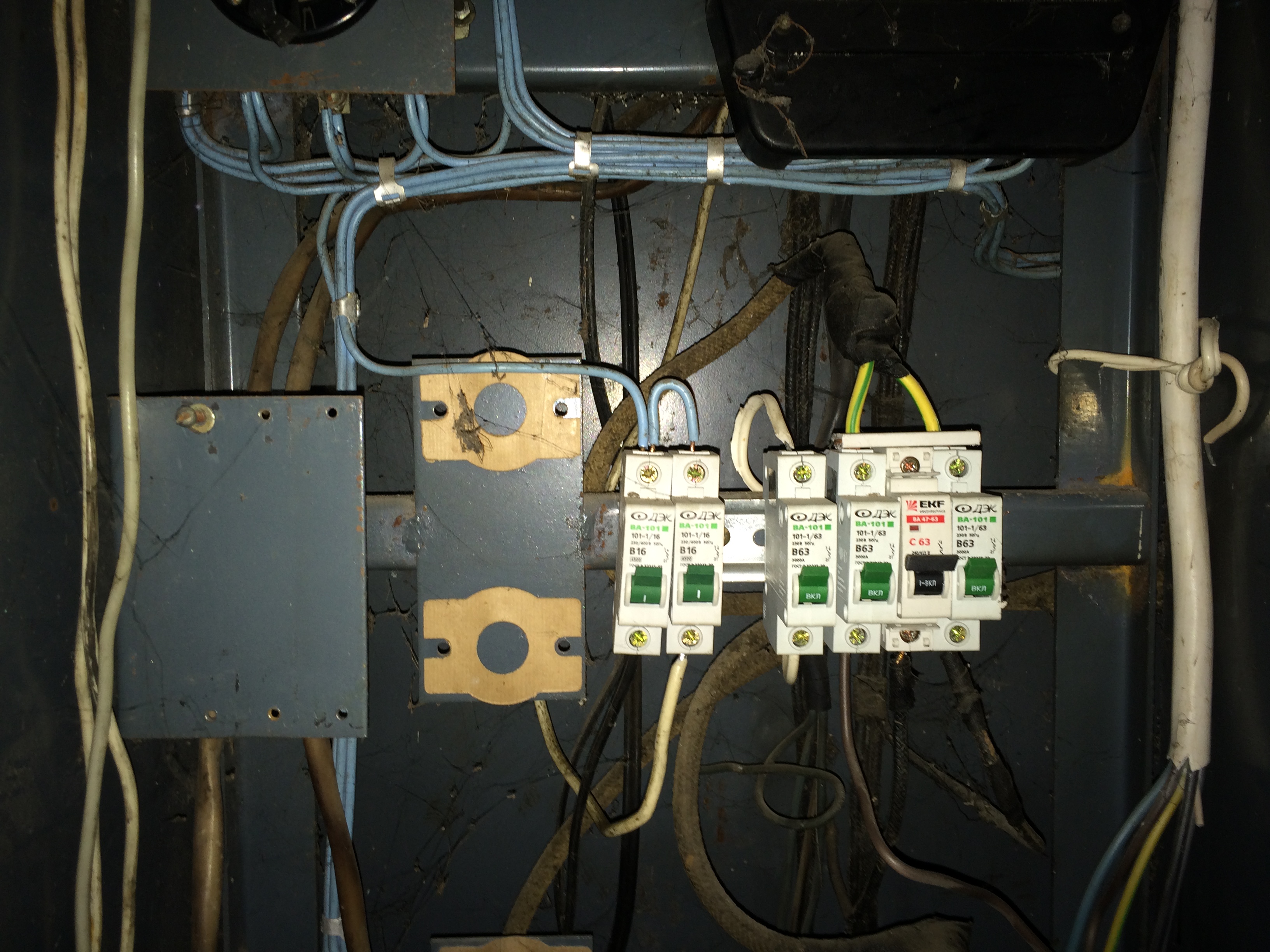

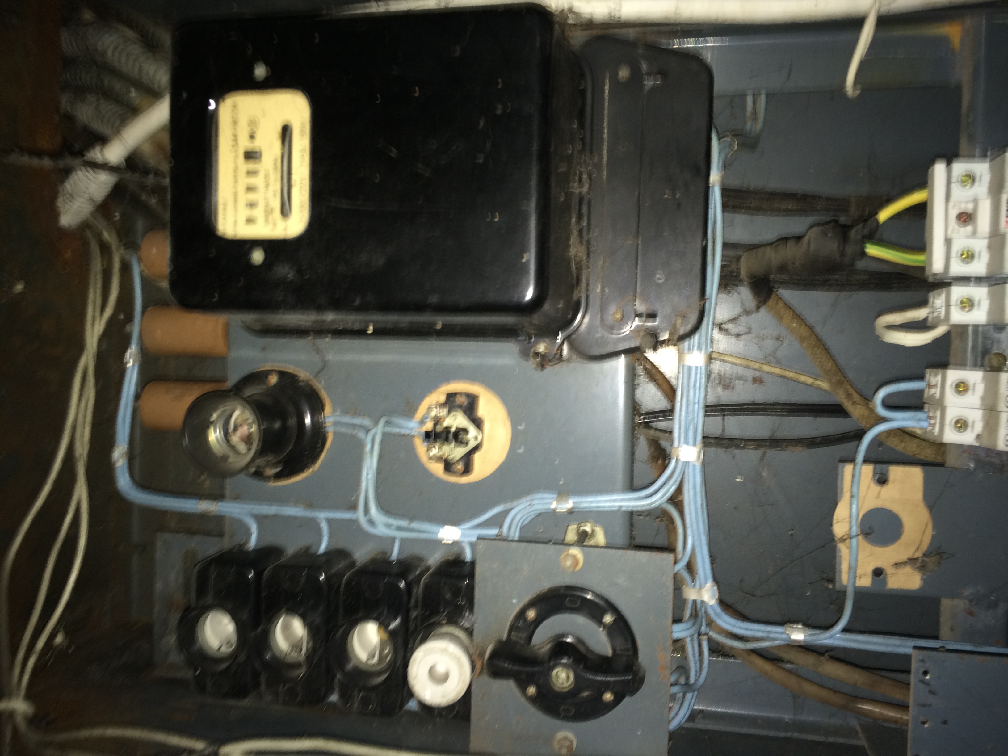

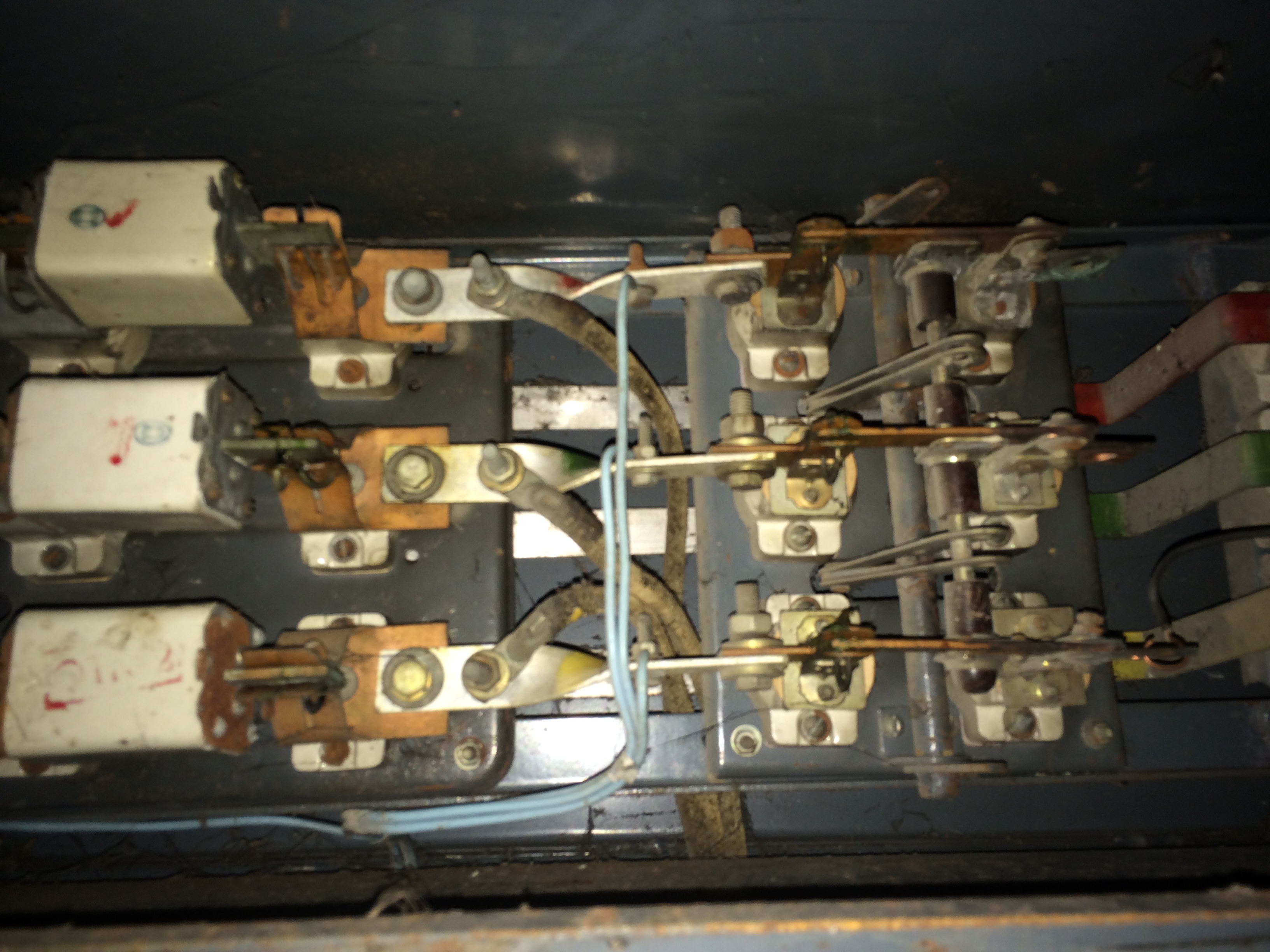

по фоткам 1.этой на этаже у меня в щите вот так дальше новый рубильник недавно сделали и вывели на улицу шкаф видимо со счетчиком что бы в подвал общее по старому не смотреть показатели а дальше оно вот так - сейчас еще фотки выложу это подвал ГРЩ
и главное мерял напругу у себя в подезде по фазам - 247 - 247 -254 вольта - это перекос или не равномерное распределение нагрузки по стоякам ? померять в ГРЩ ? дополнительно что бы Янтарь энерго напрягать ? ))))

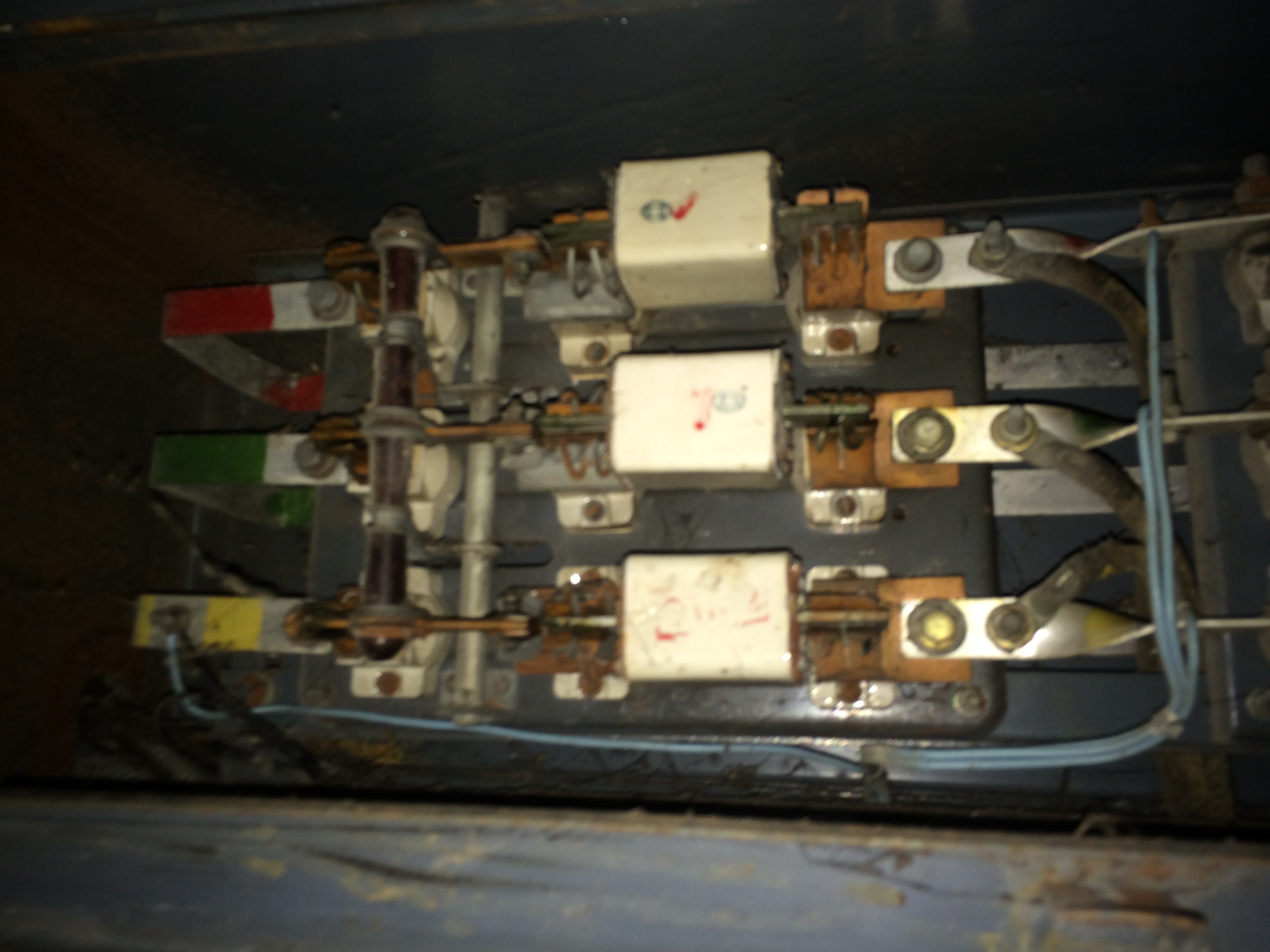

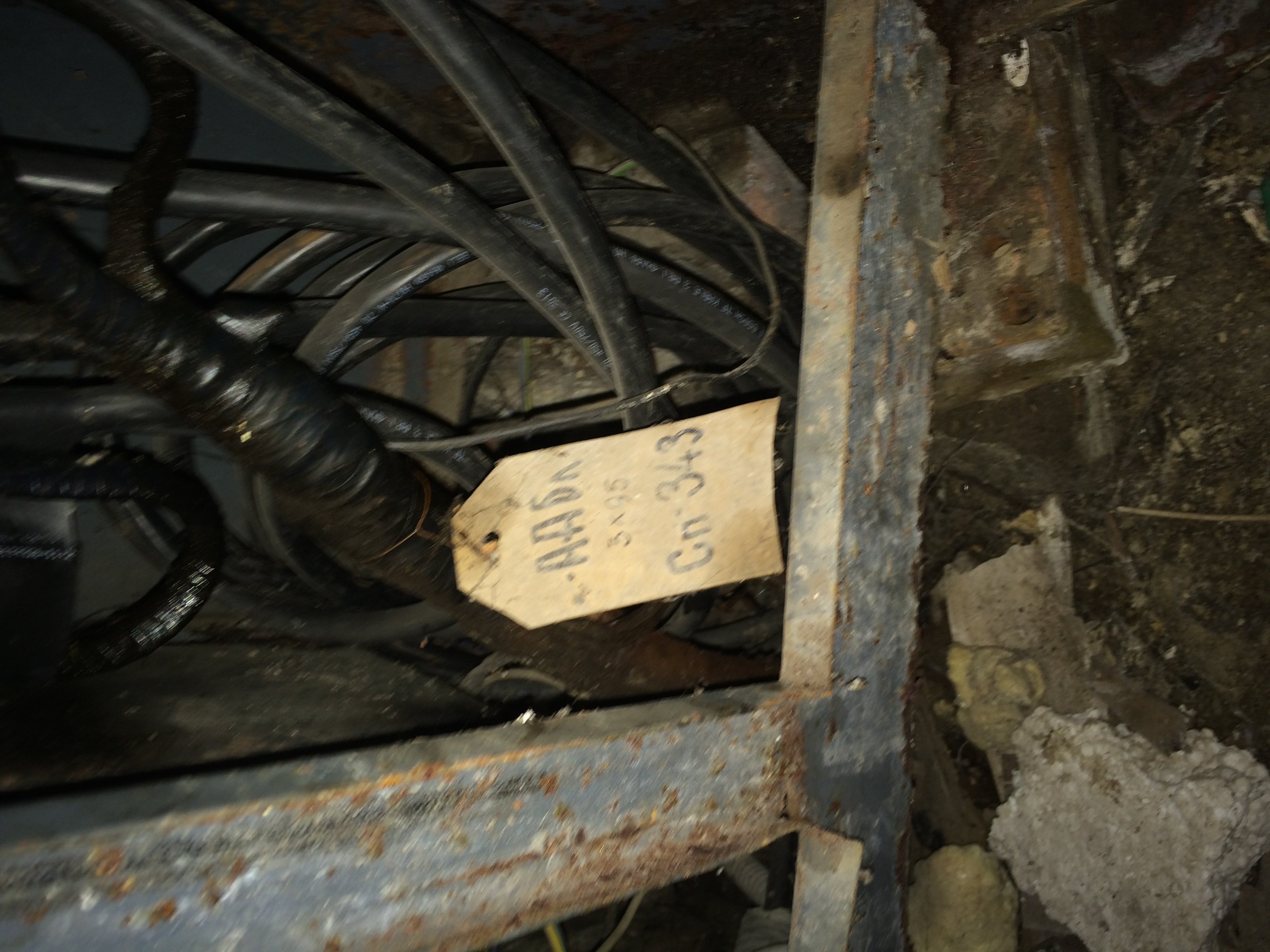

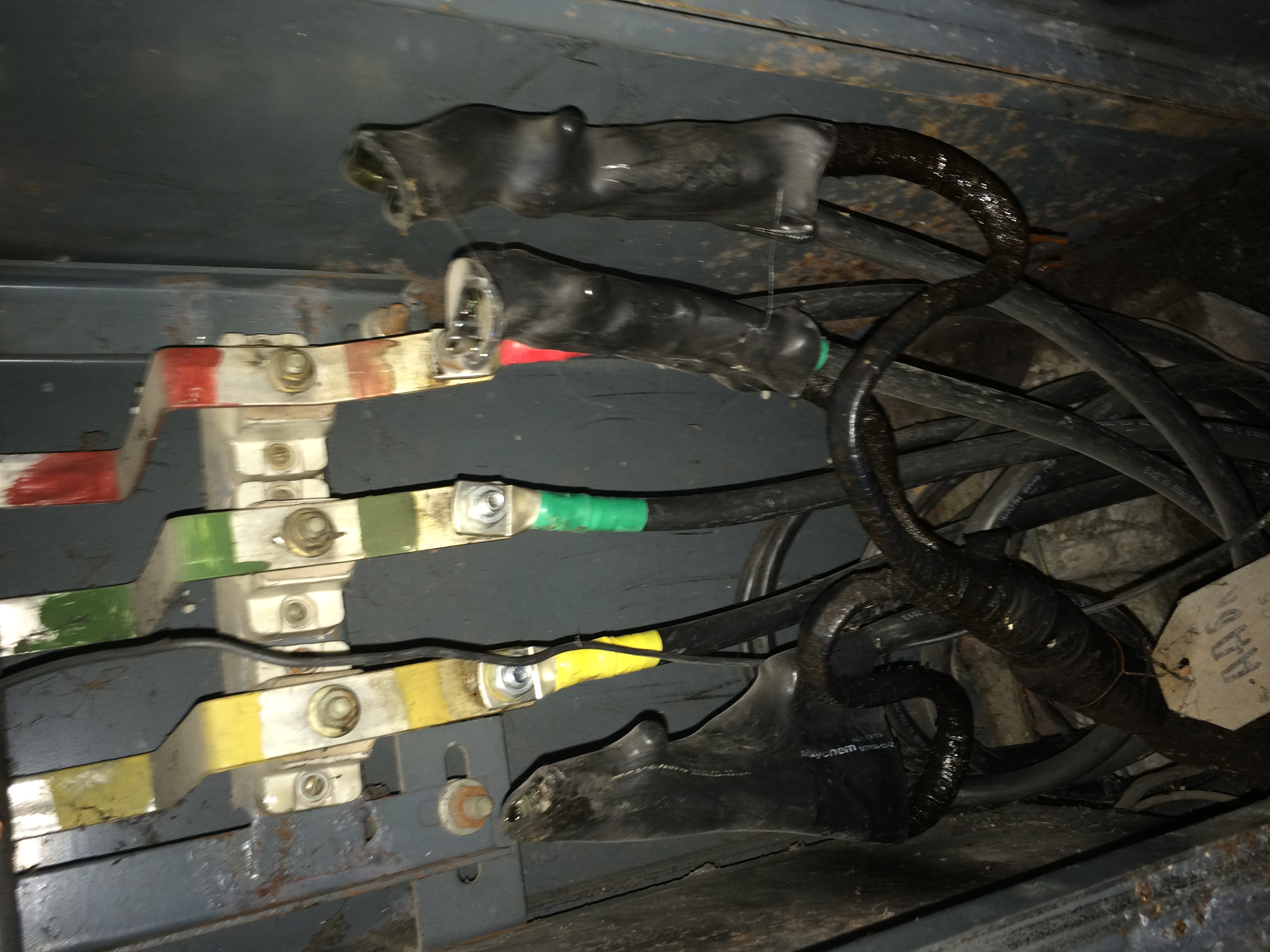

Последняя фотка - сам вводной кабель в дом наш - вот такая жесть
AlexeyL
AlexeyL
Регистрация: 26.02.2013
Сообщений: 3258
12.02.2019 в 11:10:59
a.varlamov39 написал: вводной кабель в дом наш - вот такая жесть
Правильно ли понимаю по бирке, что кабель 3*95мм2, нулевого провода нет, и ноль подведён по броне?
