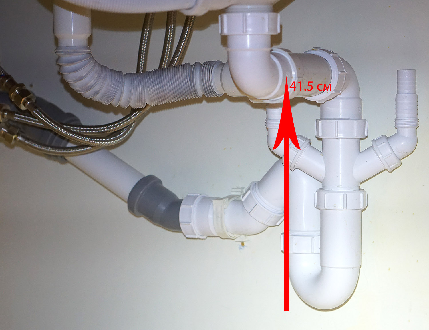

Итак, так сложилось, что 3.5 года прожил с огромным контруклоном канализации кухонной мойки. На самом деле ничего уж такого страшного, как тут писали, не было. Но вантус частенько приходилось использовать.
В общем, скоро с этой квартиры съезжаем, и дабы у следующих жильцов всё наглухо не засорилось, надо менять кое-что в оркестре.
Имеем:
  1. Высота о центра этой трубы до пола кухонной тумбочки (именно до пола тумбочки, а не пола пола, так удобнее измерять, так как абсолютные значения не важны, а важны лишь ОТНОСИТЕЛЬНЫЕ значения высот): 41.5 см.
  2. Высота центра входа в канализацию от этой же точки отсчёта: 37.5 см.
  3. Расстояние - буквой "Г" суммарно примерно 1 метр.
То есть имеем 4 см на всё про всё.

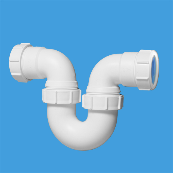

Чтобы не менять выпуск (а с Техник-саном мы выяснили, что ещё почти 3 см можно выиграть на угловом выпуске), напрашивается вот такой сифон. С ним нормально всё умещается. Годится, или есть какие-то противопоказания ?
http://www.mcalpine.ru/shop/sifony-trubnyepolnoprohodnyepetleobraznye-9/mrt32-40-572/
