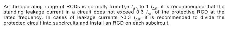

СтранникXXI написал: Чушь написана в п. 7.1.83, и не только в нём одном, к сожалению.
Находим IEC/TR 62350 п 7.3.1 и продолжаем с таким же задором,ругать МЭК :) Поскольку рабочий диапазон УЗО обычно составляет от 0,5 / An до 1 / A: рекомендуется, чтобы постоянный ток утечки в цепи не превышал 0,3 / An защитного УЗО при номинальной частоте. В случае токов утечки> 0,3 / n рекомендуется разделить защищенную цепь на подсхемы и установить УЗО на каждую подсхему.
