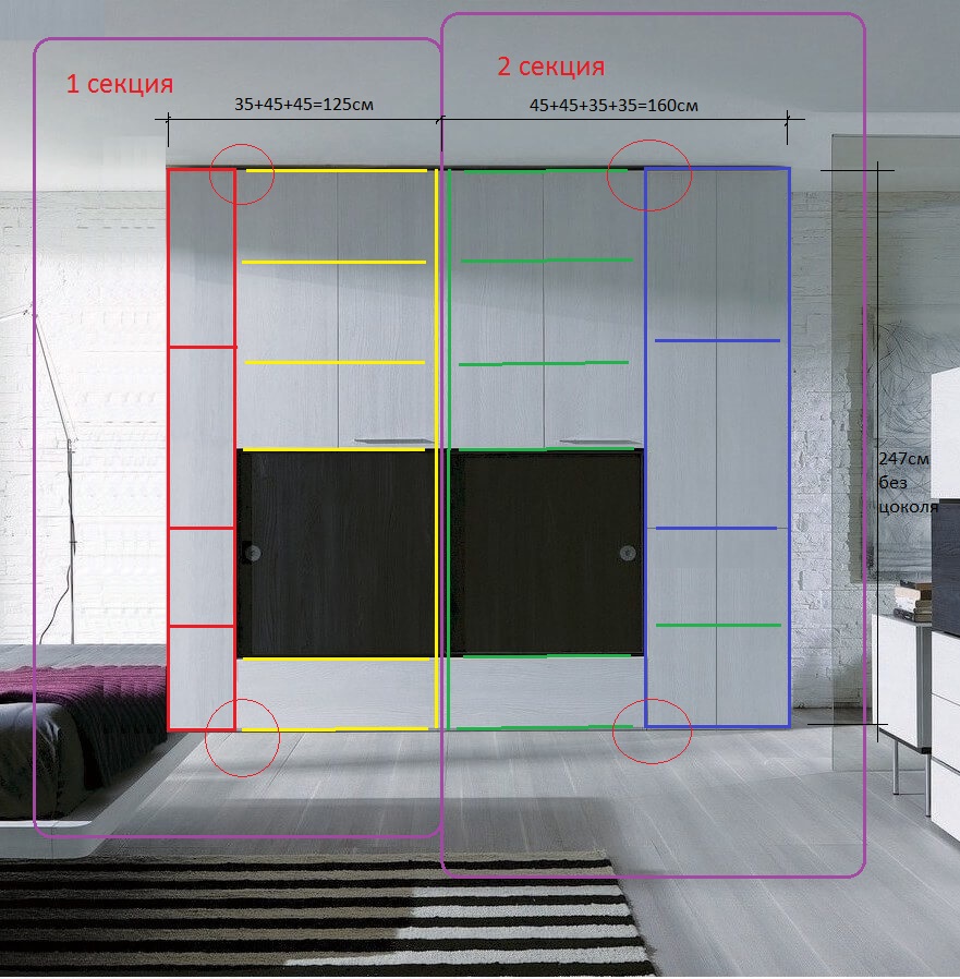

Добрый день. шкаф в детскую. Корпус и фасады ДСП Егер 18мм. Есть вопросы по подбору петель:
