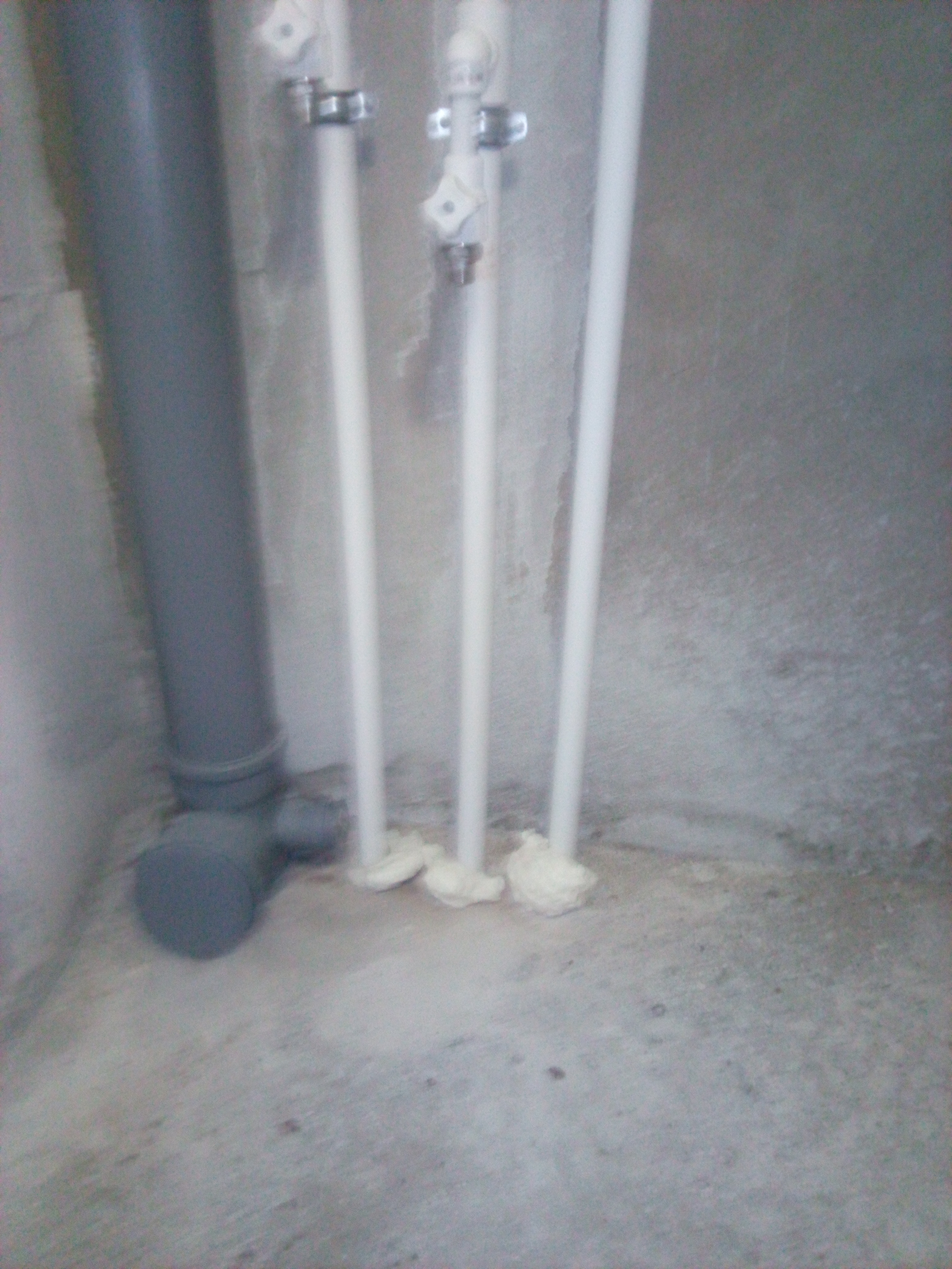

Всем большой привет!
Недавно стал обладателем своих собственных квадратных метров в новостройке. Опыт проведения таких работ нулевой, поэтому собственно и решился спросить совета у более знающих людей.
Прошу дать подсказ по вопросу вывода канализации на кухню.
Кухня находится слева со стороны выхода 110мм за стенкой. Подскажите как в данном случае лучше развести канализацию 110мм на унитаз и на кухню. Дело осложняется тем, что внутри стены идет вентиляционный короб, поэтому получается место выполнения отверстия на кухню ограничено + вроде как внутри стены труба должна быть цельной.

Поставьте тройник 110 на 50. отвод 50 с углом 90 гр. заштробите в стену протяните 50 мм трубу до края веншахты и дальше через тройник и удлинитель пройдите стену.

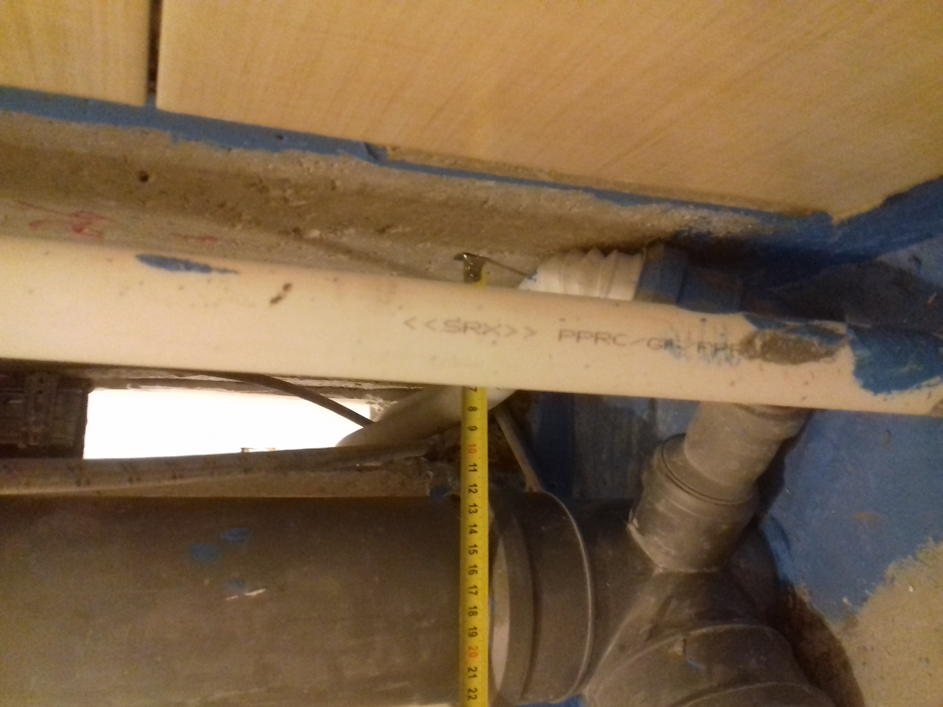

Вентшахта вплотную к стене прислонена что-ли? Потыкайте в угол, может там штукатурное заполнение щели? Какое расстояние от стояка канализации до стены?
Вот так уже реально обыграть:

Ну да, через угол 90 градусов и говногофру. На год хватит, потом жиром и отходами с мойка забьется и разбирай через зашитый стояк внизу на полу. LVVrunner, Поставить тройник 50х110х50, вместо того что есть или добавить сверху того что стоит 110х50. Глянуть в шахте вентиляционной есть ли место между стеной и Вент коробом. А лучше план квартиры с нарисованными размерами вент канала и местом где планируется мойка кухонная.

Hitgher, это фото просто с замером и демонстрацией должной щели за шахтой. В финальном варианте все развернуто, на трубах и с нужными уклонами.
