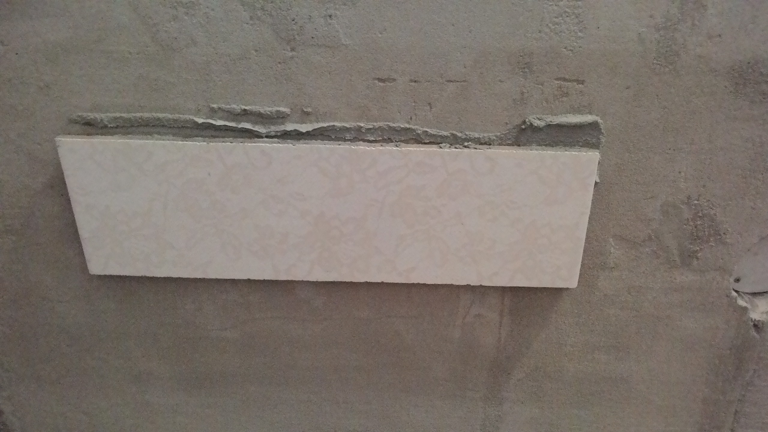

vena52
vena52
Регистрация: 24.02.2015
Сообщений: 1088
23.02.2019 в 22:49:01
Грэй написал:
vena52 написал: Проверил стену из блоков,процарапать получается с большим трудом.Если бы не остатки шпаклевки в порах, то можно было бы просто делать смачивание и сразу штукатурить цементной штукатуркой.
прошло четыре дня от вашего первого поста в этой теме. Если бы вы сразу сделали смачивание какого- нибудь самого подозрительного участвка стены, и поштукатурили, то теперь бы штукатурка уже высохла, и можно было бы понять, насколько крепко она держится. Советую не терять времени, и сделать это сейчас. А пока ваши опытные участки будут сохнуть, вы понаблюдаете за продолжением наших теоретических споров :)

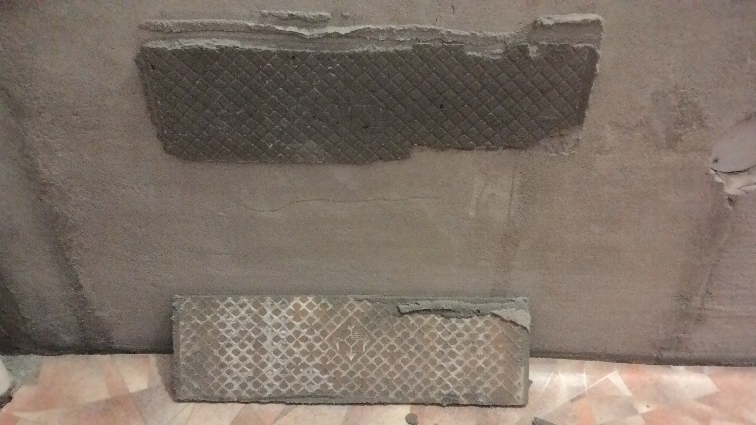

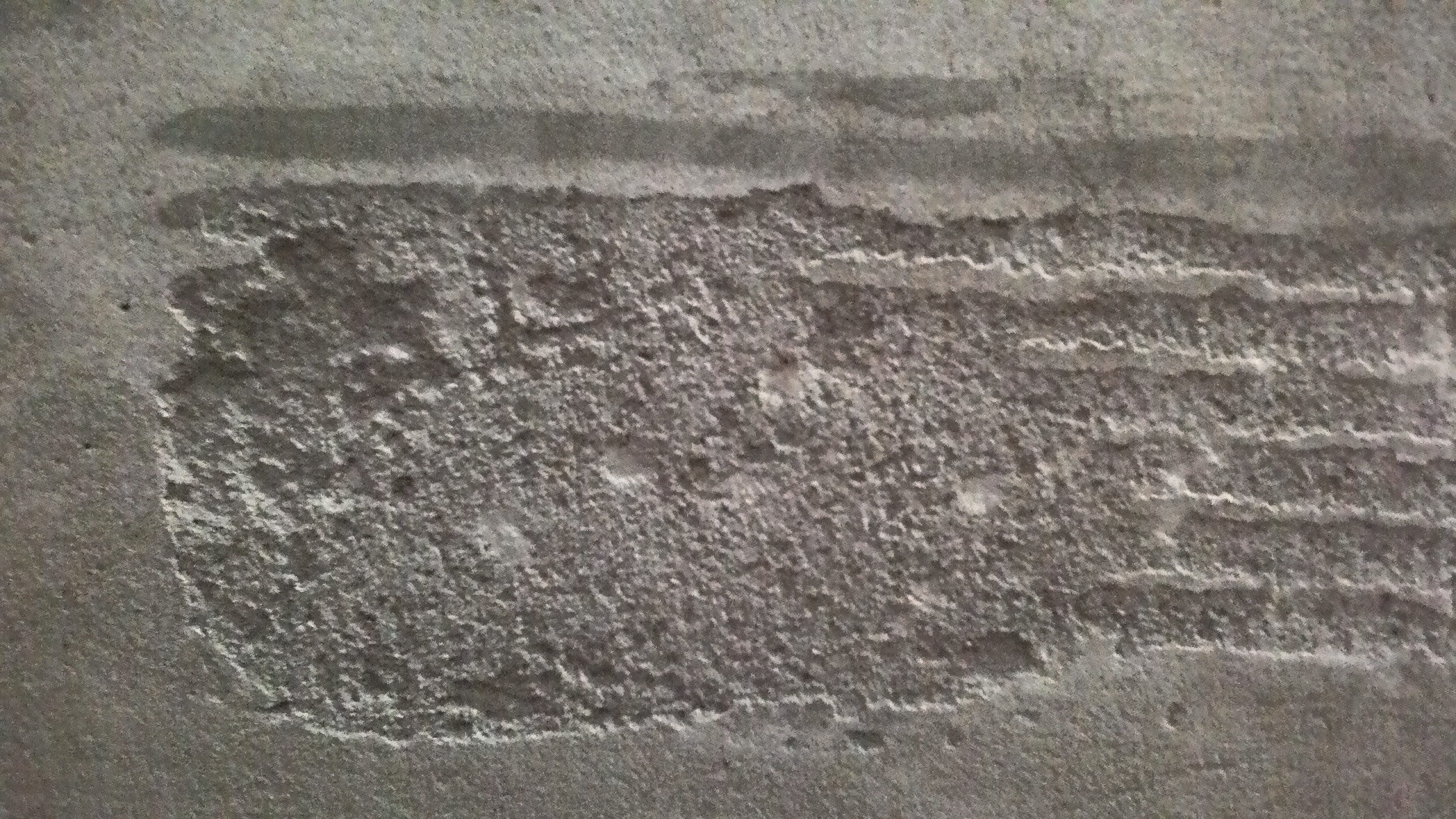

Грэй, Именно так я и сделал с газоблоками. У меня 2 стены газоблок,1 стена монолит и 1 стена рядовые каменные блоки. Две стены из газоблока отштукатурины цемнтной штукатуркой с добавками ,через двойное грунтование.После была приклеина плитка на грунтованную поверхность,результат такой:
Covboy
Covboy
Регистрация: 09.08.2009
Брянск
Сообщений: 1886
23.02.2019 в 22:59:30
vena52, адгезия к стене хорошая, а вот на плитку надо наносить клей "на сдир". Большая вероятность, что на плитке была пылевая прослойка. Плюс клей ещё сырой.

Грэй
Грэй
Регистрация: 04.01.2008
Сообщений: 21451
24.02.2019 в 07:51:23
vena52, по результатам вашего опыта можно сделать вывод, что об адгезии к стене можете больше не беспокоиться.
